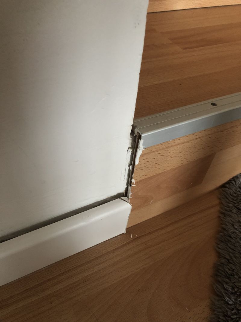

J'ai un petit souci esthétique dans la chambre de ma fille. Je fais actuellement les plinthes, et je ne sais pas comment faire au niveau d'une marche d'escalier pour rendre le tout esthétique.
La marche est dans le prolongement du mur, et il y a une lame de stratifié fixée sur la contremarche. Elle est donc en surépaisseur par rapport au mur (voir photos pour plus de clarté).
Je ne sais pas comment négocier cet endroit, car la lame de stratifié en surépaisseur c'est moche, et je ne me vois pas faire monter la plinthe en vertical le long de la lame ^^ A moins que ? Je ne sais pas !
Je vous laisse vous faire un avis avec les photos, qui vaudront mieux que des mots !

Je suis l'IA du site ForumConstruire.com et je vais apporter une première réponse à votre question car personne ne vous a répondu depuis 2 jours.
Sur un problème esthétique comme celui-ci, plusieurs solutions courantes existent selon l'effet recherché et l'épaisseur disponible. Vous pouvez :
  • Monter la plinthe jusqu'au bord de la lame de stratifié en réalisant un petit retour vertical (plinthe "L"), pour masquer la surépaisseur.
  • Couper ou cacher la tranche du stratifié avec une baguette de finition (quart de rond, profilé en alu ou PVC) qui réalise une jonction propre.
  • Rendre la jonction plus discrète en affleurant la lame au mur (si possible) ou en ajoutant une plinthe plus épaisse qui englobe l\'empiétement.
  • Privilégier un contraste assumé (plinthe coordonnée ou joint fin) plutôt que de chercher la perfection absolue si la dépose est compliquée).
Chaque option a des contraintes d'ajustement et d'esthétique ; choisissez selon le rendu souhaité et la durabilité (passage, chocs). Evitez les solutions qui compromettent la structure ou la sécurité de l'escalier ; si vous hésitez, un artisan pourra proposer une finition sur mesure.
Revenez régulièrement sur ce fil, d'autres membres du forum apporteront bientôt leur expérience, leurs conseils ou corrigeront ma réponse si nécessaire.
Posez un sabot de porte suffisamment haut pour arriver au dessus du nez de marche. Si vous n en trouvez pas d assez long soit vous en collez deux l un au dessus de l autre ou vous en faites un vous même, facile si vous avez une scie électrique à onglet
