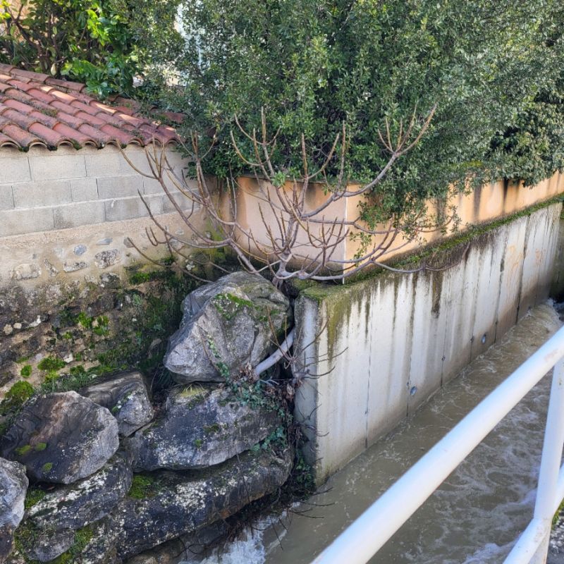

comme vous le voyez sur la première image il y a une longue fosse dans mon jardin avec la haie en contrebas. La terre est actuellement retenue par deux étages de rochers.
Pour agrandir mon jardin, j'aimerais combler cette fosse.
Elle fait environ 12m de long, 80cm de haut côté mur et 120cm côté enrochement. Au max elle fait 2m de large, la plupart du temps, moins.
Derriere la haie il y a un petit muret en parpaing creux d'environ 80cm de haut.
L'idée serait de garder la haie.

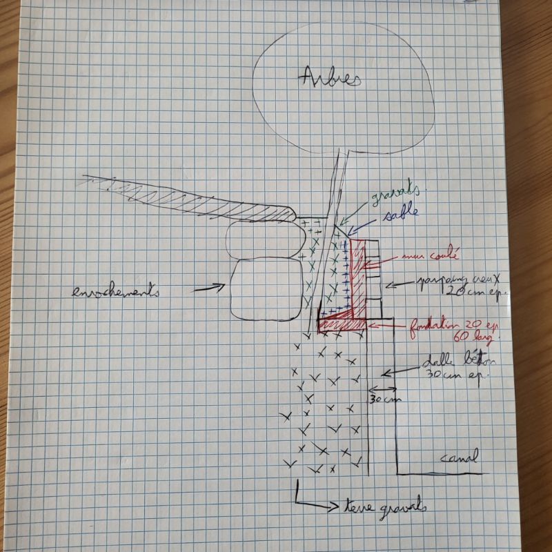

Je pensais faire un mur de soutenement de 80cm en L le long du mur en parpaing creux. L'avantage c'est que les pieds des arbres sont a au moins 80cm de distance du mur.
Je pensais faire mon mur en deux temps :
1) faire une semelle ferraillée de 20cm d'épais, 60cm de large et de toute la longueur (12m), et laisser les ferrailles dépasser vers le haut pour la future reprise du mur.
2)quels jours ou semaine plus tard couler le mur ferraillé de 20cm d'épais et 80cm de haut tout du long.
(donc le tout derrière la haie).
Plus tard remplir avec un max de gravats pour ne pas déranger l'écoulement de l'eau actuel (des déchets de parpaings creux et tuilles ça serait parfait car plus légers).
Enlever un peu d'enrochement actuel pour descendre le niveau actuel du terrain de 20 à 30cm.
le terrain serait en pente douce vers la haie (environ 30cm de perte sur 4 à 5m). derrière la haie une pente plus forte (environ 20cm de perte sur 60cm).
Regardez sur la deuxième photo la difficulté principale du projet :
Coté extérieur sur environ 6m de long mon terrain est plus haut que le canal en contrebas (2 mètres). Toute la structure appuieraient donc sur les grandes dalles de soutenement.
Etant donné que le fossé à combler ne fait "que" 1.5 à 2m de large max la poussée ne serait pas super forte non ?
j'aimerais ne mettre de la terre qu'en surface afin d'alléger encore un peu.

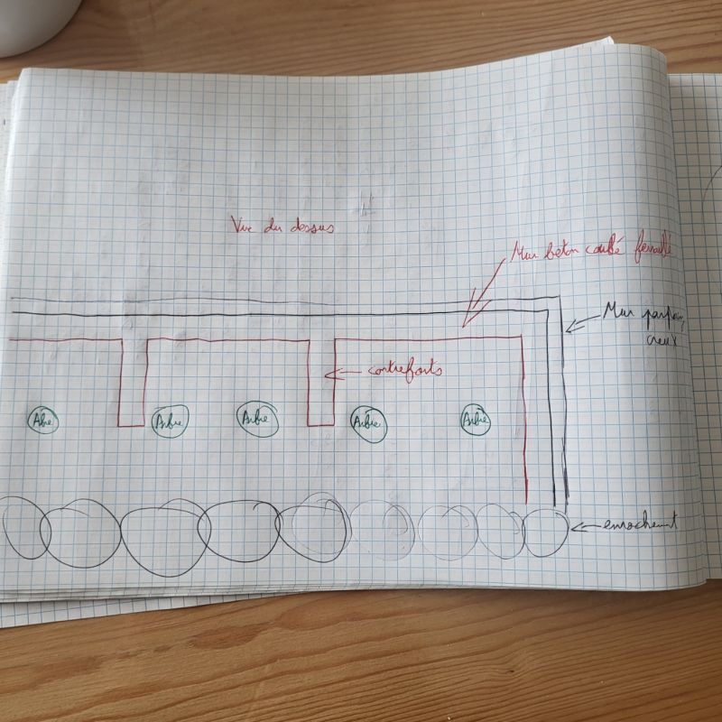

Est il utile faire des contreforts ? (cf shéma)
Coupe shéma du projet :
L'idée vous parait-elle plausible ?
J'ai quelques rochers que je peux poser contre la semelle afin de répartir un peu plus la poussée ?
Lorsque je vais couler le béton du mur, la poussée ne risque t'elle pas de casser le mur en parpain creux ? Je peux mettre une grande planche avec des étaies par dessus le canal ?
Je rappelle que l'idée principale est de couler un mur renforcé en béton afin que la poussée de la terre se fasse dessus, et non sur le mur de parpaing qui ne tiendrait pas.

Ca parait une tres mauvaise idee de construire un simple mur, qui plus est sur un mur dont la nature est inconnue, et prevu pour etre bien plus petit et pas dimensionne pour accepter des charges superieures
Il est probable que ce mur ne soit pas votre propriete ce qui rajoute une bonne dose de problemes
Un mur de soutennement est un ouvrage serieux et ne se fait pas sans etudes de structure
