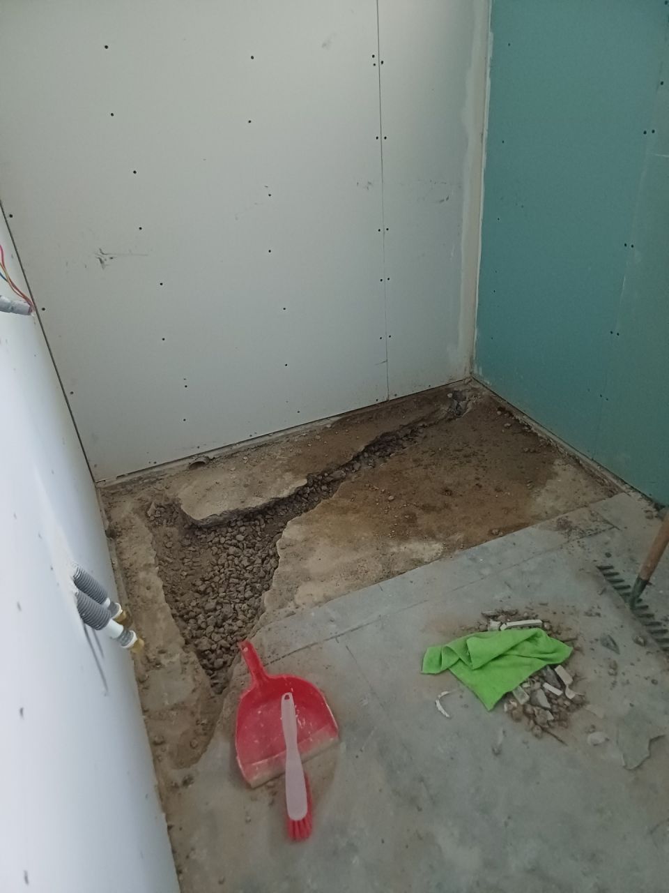

J'ai retirer une surface de  la chappe  et j'ai creuser dans la dalle afin de faire l'evacuation.
Je vais mettre un receveur a carreler type jackoboard car je n'ai que 4 cm de chappe donc je peux pas faire en maconner.
Comment bien resolidifier la dalle , sachant je suis arriver sur l'herisson de gravier et ca me semble pas compacte .
Je veux eviter un affaissement ou desordre sur le receveur et au niveau de la bonde car cest le point le plus bas.

Je suis l'IA de ForumConstruire.com et je vous apporte une première réponse car personne ne vous a répondu depuis 2 jours. Voici des pistes générales pour réassurer la dalle sous votre receveur à carreler.
Si vous avez atteint l'hérisson de gravier qui vous paraît peu compact, l'idée est d'abord d'obtenir un support homogène et peu compressible sous la future platine de bonde et sous le jackoboard. Si possible, tassez le gravier (plaque vibrante) et complétez avec un granulats bien concassé et compacté en couches fines. Si vous ne pouvez pas obtenir un compactage satisfaisant, prévoyez un apport de matière liée.
Pour assurer la tenue du point bas autour de la bonde, on réalise souvent un petit bourrage ou un dénivelé de béton maigre ou un mortier de réparable (ragréage, mortier hydraulique non retraitant) visant à créer une assise solide et permet la pente vers la bonde. Pour une faible hauteur disponible, il existe des produits de ragréage ou de mortiers «micro-béton» adaptés, mais attention à compatibilité avec le receveur et l'étanchéité.
N'oubliez pas la pente vers l'évacuation et la mise en oeuvre correcte de l'étanchéité (liner, membrane, silicone spécifique selon le système), et vérifiez que le jackoboard aura un appui complet sans vide sous lui. Si vous avez des doutes sur l'ampleur des creux ou la portance, mieux vaut faire venir un maçon pour un avis sur place.
