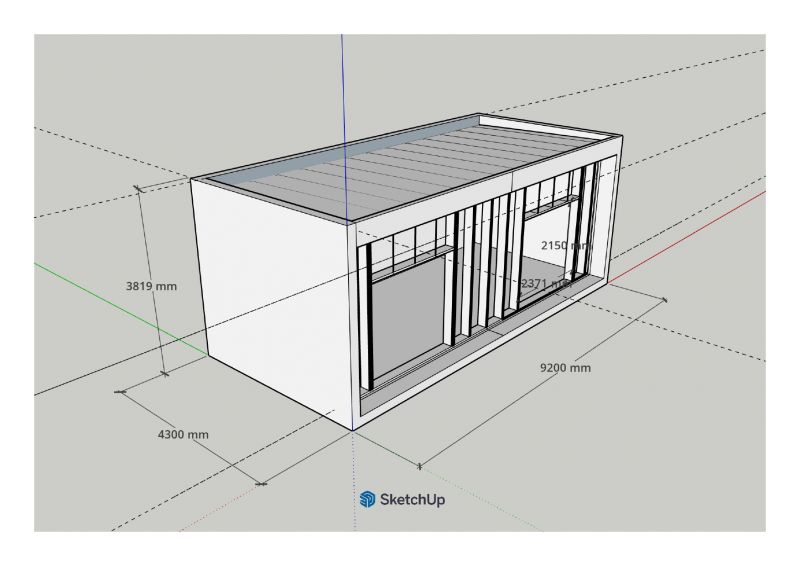

Salut à toutes et tous,
Je travaille actuellement sur un projet d’extension d’environ 9 m x 4,5 m (≈ 40 m²) sur une maison existante située à Pessac (Gironde). L’extension comprendra deux chambres et une salle d’eau.
La structure serait la suivante :
Dalle béton
Trois murs en maçonnerie de brique de 20 cm
Un mur de façade avec de grandes baies en ossature bois
Toiture plate sur poutres en I avec étanchéité type EPDM
Je souhaite réaliser une enveloppe performante thermiquement et durable dans le temps, en faisant particulièrement attention aux risques de condensation (climat plutôt humide en Gironde et présence d’une salle d’eau).
Mes principales questions portent sur le choix des systèmes de parois :
Pour les murs en brique de 20 cm, quel type d’isolation intérieure vous paraît le plus pertinent aujourd’hui (épaisseur, type d’isolant, gestion de la vapeur d’eau) dans une logique RE2020 et confort d’été ?
Concernant la façade en ossature bois avec de grandes ouvertures, quelle composition de mur vous semble la plus adaptée pour allier performance thermique, gestion de l’humidité et durabilité ?
Pour la toiture plate, quel principe vous semble le plus fiable entre les différentes solutions courantes (toiture chaude, froide, etc.) dans le cadre d’une extension chauffée en ossature bois ?
Enfin, pour la finition extérieure des murs maçonnés, quels retours avez-vous entre enduits plus ou moins ouverts à la diffusion de vapeur (perspirance) en lien avec une isolation intérieure ?
L’objectif est de faire les bons choix de conception dès le départ, en restant sur quelque chose de techniquement cohérent et raisonnable en coût.
Merci d’avance pour vos avis et retours d’expérience.

Le choix d’un mix bois et brique s’explique par l’implantation du bungalow en fond de parcelle. Il est situé à proximité d’une maison voisine qui génère beaucoup d’ombre et il est orienté au nord. Étant en Gironde, nous sommes également exposés à une pluviométrie assez importante.
Ce bungalow remplace une annexe de moins de 5 ans, qui était bardée en ipé. Mon objectif est donc de réutiliser ce bois pour la façade avant. Par ailleurs, je souhaite conserver une certaine modularité : ce mur pourra ainsi être plus facilement modifié ou adapté si besoin dans le futur.

pour moi, comme montré dans les précédentes réponses une étude thermique faite par un
thermicien me semble obligatoire .
Le PLU ne concerne pas l'aspect thermique du projet, le PLU est défini au niveau communale.
La réglementation thermique RE 2020 (et ses 'ajouts') concerne l'ensemble du
territoire métropolitain.
Voici cependant quelques pistes (très générales)
murs en briques en ITI; le R de l'isolation devra être au minimum de 4
ce pourra être un montage avec un système Optima (ou similaire)
l'isolant pourra être: laine de bois, laine de roche, laine de verre, ..
Isolation sol par panneaux de polystyrène extrudé R de l'ordre de 4;
prévoir un film pour les remontées d'humidité éventuelles.
Toiture: si dalle béton l'isolation doit se faire par les dessus R de l'ordre de 6 mini.
(je ne pense pas que vous envisagiez une toiture végétalisée ? )
Sur dalle béton 2 poses possibles :
classique : dalle, pare vapeur, isolant, membrane d'étanchéité
inversée : dalle, pare vapeur, membrane d'étanchéité, isolant , lestage (gravillons, dallettes béton, ...)
Façade ossature bois : quelle sera la section des montants ?
on peut faire une isolation entre montants et compléter pas une isolation devant montants (coté intérieur)
Pour cette partie une membrane pare vapeur indépendante est obligatoire.
bien sur contreventements, pare pluie, ....
Pour la gestion de l'humidité une VMC est obligatoire.
(la RE prévoir des tests d'étanchéité à l'air du bâtiment)
Pour le confort d'été il faudra prendre en compte :
la qualité des vitrages
des occultations extérieures
peut être prévoir des débords de toit faisant 'casquette', ....
