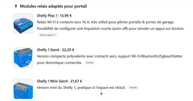

Peut etre que la liaison par dans la meme janoplast que l'alim du portail au niveau du tableau.Si c'est le cas tu va voir chez "Shelly"pour un modul connecté(contact sec en parallèle sur l'ouverture éxistante.

Oui, GOUPIL 01 c'est produits sont bon, le 2em est en zigbee
Env. 20 message Loiret
On arrive à les cacher dans le boitiers derrières l'interrupteur ?

Je viens de voire des vidéo d'installation
https://www.youtube.com/watch?v=FvJd31PROq8
rassurez moi quelqu'un de malveillant ne peut pas se connecter en bleutoth en scannant au hasard pas loin ? car sinon il ouvre mon portail sans clef Blush

Sur le shelly mini
j'arrive pas à trouver l'info mais j'imagine que s'il fait bouton poussoir et bouton 2 position, c'est que c'est paramétrable à l'installation dans l'appli ?
