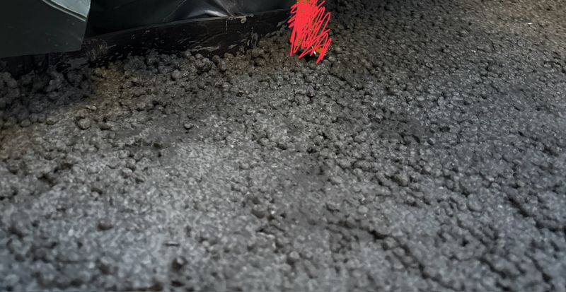

Bonjour à tous !
Je rénove ma salle de bain en appartement et j’ai fait une chape allégée avec bille de polystyrène pour rattraper le niveau (environ 10cm). Par dessus j’ai environ 3 cm de ragréage fibré. Puis je fixer mes rails pour mon ossature dessus ? La chape me semblait assez friable avec toute ces billes
Si oui quelle type de chevilles utiliser ?
Merci !!!

Bonjour, je ne vois pas du tout d'agréage sur cette dalle.

Bonjour, merci pour votre réponse, le ragréage a été fait après ;)
Dept : Seine Saint Denis
Ok, donc 3 cm de ragréage devrais pouvoir maintenir des chevilles (à crampon) et coller les rails serais un plus.

Bonjour, pardon de relancer le sujet, mais je me pose à nouveau la question pour le bâti support des toilettes suspendus )
La pression exercée sera beaucoup moins répartie. Et par conséquent je me demande toujours si cette chape et cette fine couche de ragréage tiendront.
J'avais pensé à faire un scellement chimique pour plus de solidité. Qu'en pensez-vous ?
Merci de votre réponse
