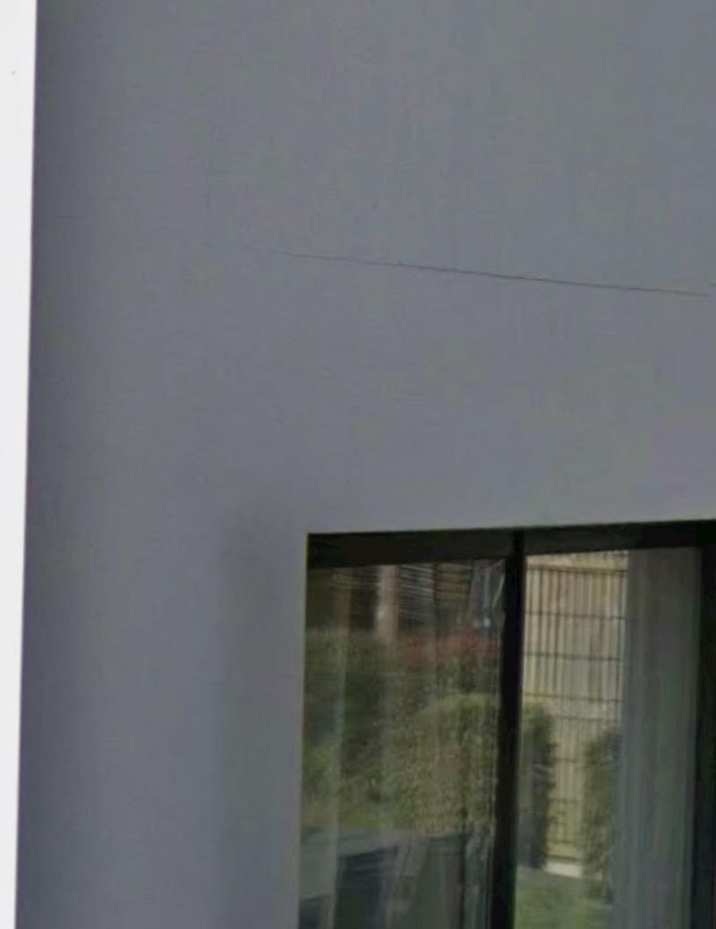

 Je souhaiterais avoir un avis de pros ;)
J'ai une fissure sur ma maison mais celle-ci présente une fissure au dessus du linteau d'une porte fenêtre. La maison date de 2016 et cette fissure est apparue juste avant 2020. Elle est la seule de la maison. Le plancher à l'étage, par contre, à l'intérieur semble être décollé des plinthes d'environ 0.5cm (type affaissement sur le centre de la maison mais une poutre est présente au centre de la maison au rdc). Le coffret du volet demi linteau semble se vouter (la partie "plastique basse" se voute légèrement au milieu de 2cm) mais ça semble être juste un défaut du boitier...ou pas..
A votre avis la maison a-t-elle une fissure structurante ?

Classique de la jonction plancher, mur.

Qu'entends tu par classique ? Il y a-t-il un risque à long terme ? Ou est-ce juste parce que le terrain c'est tassé et la maison à pris sa place ? Les plinthes au niveau 1 ont un jour de 0.5cm .

C est un défaut de mise en oeuvre.

Bonjour, je ne suis pas aussi catégorique. Une fissure à la jonction basse du plancher, en effet, c'est courant.
Un affaissement de 5mm, ce n'est pas normal. Il faudrait savoir la largeur de la baie, si le linteau est ferraillé en conséquence.
Vous parlez d'une poutre qui arrive sur le linteau de la baie vitrée ?
Il faudrait une vue plus large, un plan avec la position de la poutre et si possible des photos de la construction en cours.
Vérifiez également par une règle la verticalité du linteau.
2016, la garantie décennale prends fin cette année. Si vous devez faire quelques chose, c'est maintenant...

L'affaissement est entre le parquet et les plinthes des pièces du premier étage et cela surtout sur les zones centrales de l'étage.
Impossible de savoir si le linteau est correctement ferraillé.. et la fissure sur la photo est située seulement au dessus de la porte fenêtre, elle ne semble pas avoir bouché depuis 6ans.
La poutre est au rez de chaussée et supporte l'étage.
