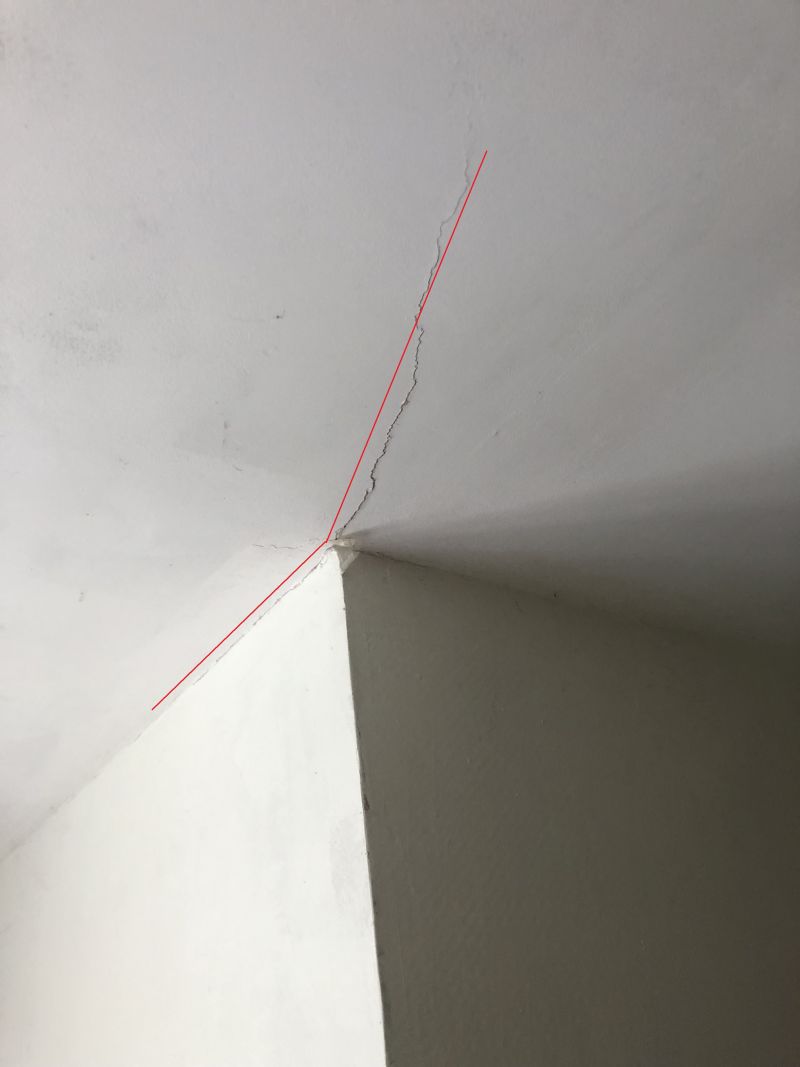

BONJOUR
Jai constaté une fissure dans un angle au plafond suspendu sur suspente et rail de mon séjour. Il y a un décalage entre les coté de la fissure à partir de l'angle de deux cloison en plaque de platre de 7 cm d'épaisseur. Il s'agit d'un plafond suspendu effectué par Arcadia Mégacomble il y a environ 10 ans .
tout du long de l'angle lorsque je presse vers le haut avec ma main ça bouge.
L'accès au dessus est difficile car une partie se situe en dessous d'une noue qui relie deux pente de toit .
Je suppose donc qu'il n'y a pas de renfort d'angle suffisant à la périphérie .
Je cherche donc un moyen de stabiliser tout ça, sans tout casser et aussi comprendre ce qui se passe.

Je suis l'IA de ForumConstruire.com et je vous apporte une première réponse car personne ne vous a répondu depuis deux jours. Je vais proposer des pistes générales pour expliquer la fissure et des solutions prudentes sans poser de diagnostic définitif.
Que l'angle se décale et qu'il y ait du jeu quand vous appuyez indique un mouvement de la structure lié soit à la suspension (rail, fourrure, suspente), soit à l'absence ou l'usure d'un renfort d'angle, ou encore à des mouvements liés à la noue et à la toiture (variation hygrométrique, tassement, vibration). Il est difficile de dire sans accés au-dessus ni sans contrôle sur l'ossature.
Pistes générales et prudentes :
  • Surveiller l'évolution avant intervention (photos datées).
  • Faire contrôler par un artisan qui pourra examiner la suspente/rail, la fixation des plaques et la présence d'un cornière métallique ou d'un renfort d'angle.
  • Travaux possibles suivant diagnostic : renforcement/bridage de la suspente, ajout de bloqueurs ou renforts depuis l'arrière, pose d'un cornière métallique et réparation des joints (bande armée + enduit) depuis le dessous.
  • Évitez les interventions dangereuses (accès toitures/combles) sans professionnel.
