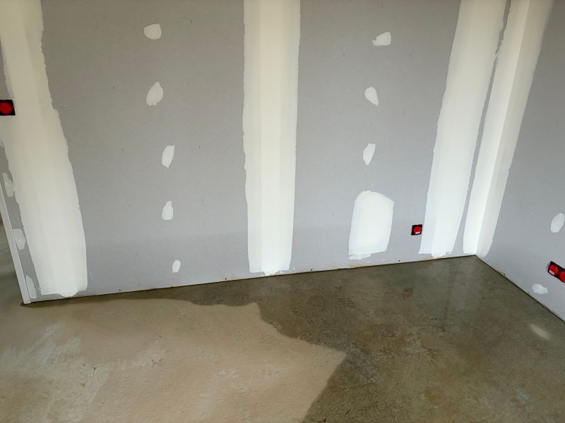

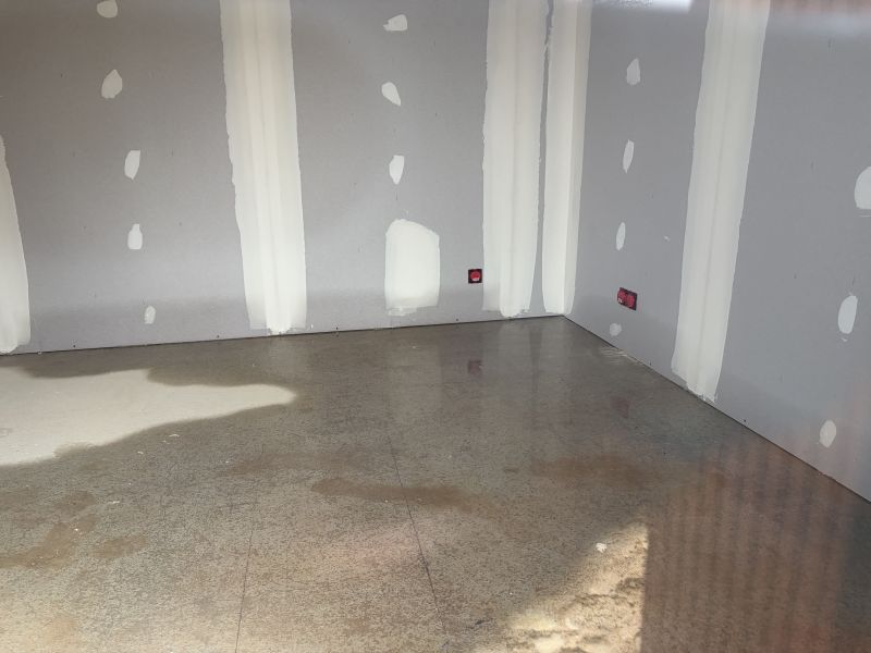

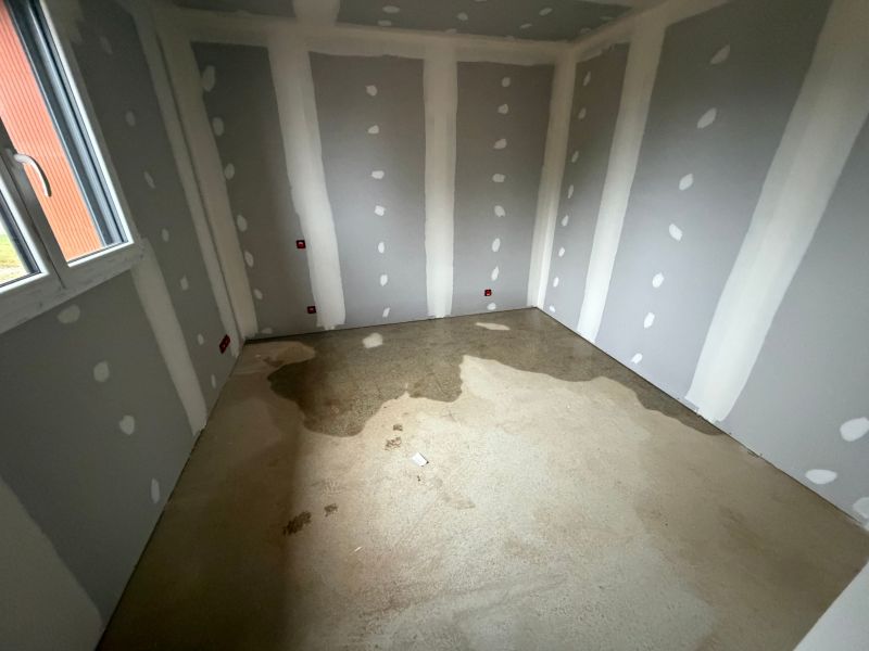

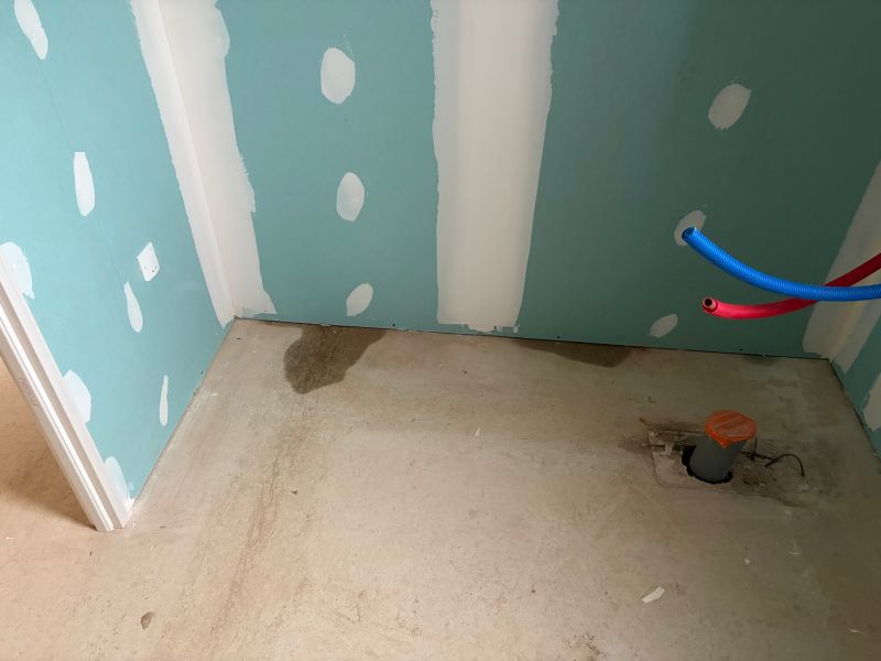

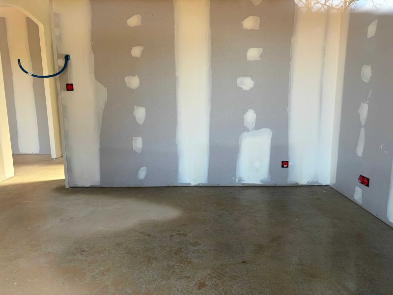

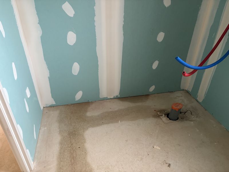

Des infiltrations sont apparues dans toutes les pièces situées côté OUEST et NORD depuis les fortes pluies/vent, mais aucune trace côté EST et SUD. A chaque fois visible sous les BA13.
Avant le démarrage du chantier, j’avais demandé si l'enduit était bien fait avant l'isolation/cloisons là où on m'avait répondu oui avec des parpaings mais non avec des briques... (alvéolées/pleines, ce serait inutile l'eau ne passerait pas).
Voici quelques photos du jour où j'ai constaté les dégâts
Mur de gauche non visible = l'ouest. J'observe que les briques sont plus foncée à gauche.
Voici quelques photos des mêmes zones une semaine après (il y a encore eu de la pluie dans la semaine). On voit que l'eau a été "moins loin" mais est revenue.

Ah je pensais que les avoir légèrement sur élevées étaient un signe de non planéité de la dalle...
Oui certaines plaques semblent toucher, dans les photos mises vous le voyez particulièrement sur la première.
Je remet une photo ici 3 semaines après le sinistre, les tâches ont continué de monter au point que c'est devenu plus haut que la prise elle-même.
D'ailleurs voir encore autant d'eau sur la dalle 3 semaines après semble prouver que même avec des petites pluies cela rentre tout autant.
Seules les zones les plus éloignées des murs ont commencées à bien sécher.

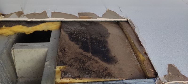

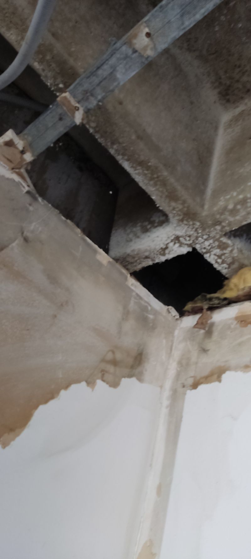

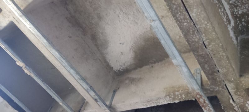

Conclusions : Dommages de moisissures sur les cloisons et doublages plâtre ne demandant aucun travaux de remise en état. De plus, le chantier n’étant pas encore réceptionné, les dommages sont à la charge de la société CCMI.
Classement sans suite en l’état.
Quand j’ai posé la question : « Comment pouvez-vous m’expliquer que des maisons en briques, et même en parpaings, sont habitées par des personnes qui n’ont jamais fait le crépi ? », on m’a répondu : « Ça, on ne peut pas vous l’expliquer », comme si c’était inexplicable et irréel...
Ils ont utilisé un testeur d’humidité contre le placo : taux de -10 % de mémoire. Le constructeur avait fait aérer toute la maison avec les oscillo-battants pendant une semaine complète avant l’expertise mais aucunement entre le sinistre et l'expertise / après l'expertise…
Ils sont partis du principe qu’avec ce taux d’humidité, il n’y avait pas de dégâts. Quand j’ai posé la question : « D’accord, mais le sinistre a eu lieu il y a un mois et demi, mon isolation a forcément perdu en performances », on m’a répondu que « non l’isolant réagit comme une éponge, il recrache l’eau »…
Aucune casse pour regarder l’intérieur. En surface du placo, quand on frotte, certaines traces de moisissure « bougent » comme de la condensation.
J’ai vécu le moment un peu comme un « moins on en fait, moins de conflit il y a, mieux c’est ».
Je reste persuadé que cela vient par l’arase.

2em Degas, des tuiles, se sont envolé un jour de forte pluie ! Dans la chambre de dessus, il pleuvait comme dehors. l'assurance a dit au client qui envoyait un expert ! le jour où le gras est arrivé, j'étais chez le client, et ce n'est pas un expert, mais un artisan qui est venu ! il avait fait 150 km allées juste pour faire un devis ! Il a dit que l'assurance ne changerais que le placo qui avais pris l'eau (environ 2 M2 ) et ne changerais pas la laine de verre.
3em sinistre, de l'eau est entrée par infiltration une terrasse, l'eau a arriver dans un plafond au-dessous, et à pourrir le placo, et imbibée la laine de verre.
L'expert, qui ne sait pas le déplacé, a dit au client de gratter un peu le placo, et de repeindre le plafond.
4em sinistre ? Un client me contacte pour un dégât des eaux, dû au voisin du dessus. Je fais un devis pour remplacer toutes les plaques du plafond de la cuisine, de la laine de verre au-dessus du placo , quelques plaques contre un mur, et reprendre le plafond et ce mur. Devis accepté sans aucune discussion.
Je joins des photos de ce que j'ai découvert en enlevant le placo ! Regarder ce qui peut se passer quand il y a des Dégâts des eaux. Et qui est très possiblement présent sur deux  Dégâts des eaux que les assurances, on refusait de faire correctement les choses.
