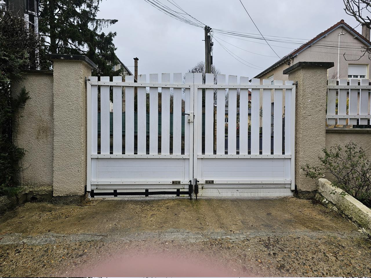

Voilà , j'ai un souci pour bloquer le portail de gauche sur la photo quand je quitte le pavillon .
Sur la photo vous voyez 2 verrous de portail que je ferme quand je suis à la maison . Quand je pars , je peux fermer que celui de droite sur la photo .Le portail de gauche est fermé de l'extérieur par la serrure . Sauf que , quand il y a du vent celui de gauche ne tient pas et le portail s'ouvre quand même . Ce qui explique le scotch noir en bas car le vent m'a arraché le portail malgré que la serrure est été fermée et bloquée à clef .
Vu l'état de ma porte je suis obligé de la changer . Mais pour éviter que ce problème soit récurrent , quelle solution auriez vous , svp , pour bloquer le portail de gauche quand je sors de la maison ? Merci pour votre aide .

Mais pourquoi 2 verrous !!!
Un portail battant doit avoir au sol une butée centrale ou vient s'appuyer le 1er battant. Ce battant est équipé d'un recouvrement vertical le long de son montant. Le 2ème battant vient s'appuyer sur le recouvrement du 1er. Et ce 2ème battant peut être équipé d'un verrou manuel ; mieux d'une gâche électrique que tu peux piloter à distance via une télécommande
Mais le mieux est encore de motoriser le portail ; mais c'est une autre affaire...

Et bien on trouve des pros pro et des pros pas très pro.
Dans ton cas tu dois avoir je l'espère une butée centrale ou viennent s'appuyer les 2 battants...
Il te reste donc à fixer sur le battant de droite qui n'est pas dégradé, un plat ou une plaque qui viendra condamner le battant de gauche. Tu n'auras donc qu'un seul verrou pour condamner ton portail.
Il faudra déposer le verrou de droite...
Et pour fermer depuis l'extérieur, la gâche electrique est presque inévitable.
Car ta petite serrure à clé, il suffit de pousser sur le portail pour la forcer.
Ou alors tu la remplaces par une serrure avec un gros et long pêne.

Merci pour ton aide . je vote pour la gâchette électrique .
