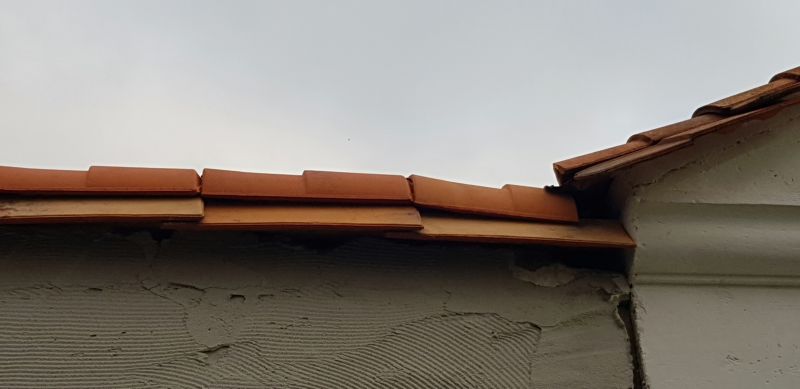

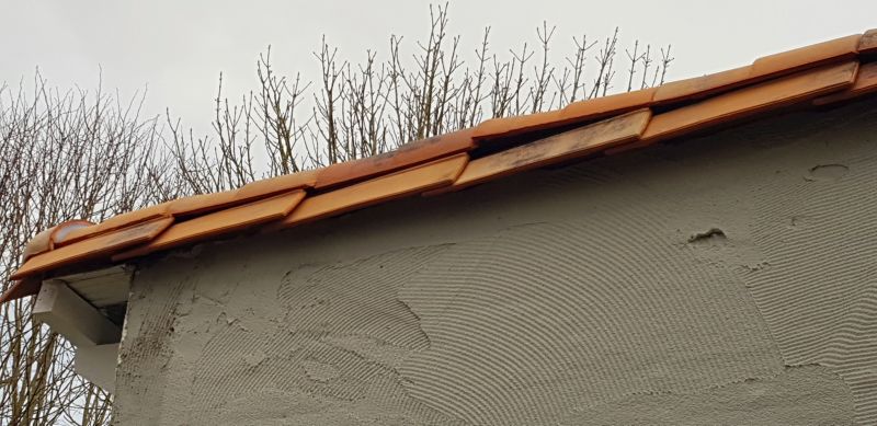

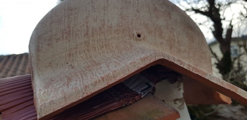

Dans le cadre de l'enduisage d'une façade, nous avons fait remplacer un faîtage scellé qui se serait retrouvé en retrait de l'enduit une fois celui-ci terminé.

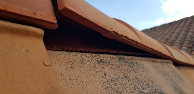

Le couvreur, que le façadier nous a conseillé, nous a posé un closoir avec faîtières de ventilation et une rive bardelis.
Il fallait faire une reprise sur un toit qui jouxte un autre toit avec une pente différente, les tuiles de ce second toit étant légèrement au-dessus (à l'endroit des travaux à effectuer).
Je lui ai demandé de faire ce qu'il fallait afin ne pas laisser d'espace entre ces 2 toits pour éviter les infiltrations.
Bien qu'il m'ai dit oui, ma demande n'a pas été respectée, le problème était minime avant, c'est pire maintenant.
C'est son ouvrier, couvreur depuis 1 mois selon ses dires, qui a en majorité fait le travail, le patron s'étant absenté à plusieurs reprises et un certain temps à chaque fois.

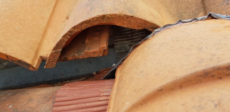

Cet ouvrier m'a aussi dit que le closoir ne collé pas très bien. J'ai lu sur un forum pro qu'il fallait chauffer un peu la tuile pour accroitre l'efficacité de la colle. Cela n'a pas été fait.
J'aimerai avoir votre avis sur la pose dont je ne suis pas satisfait et dont j'ai des doutes sur l'étanchéité.
Les travaux ayant eu lieu vendredi dernier, je n'ai encore rien payé. Que dois-je faire ?
Merci d'avance pour vos conseils.
Quelques photos :
[/url]Sur la photo ci-dessus, on voit où l'ancien faîtage s'arrétait : là où ce n'est pas peint. Et il y avait une feuille de plomb pour étanchéifier

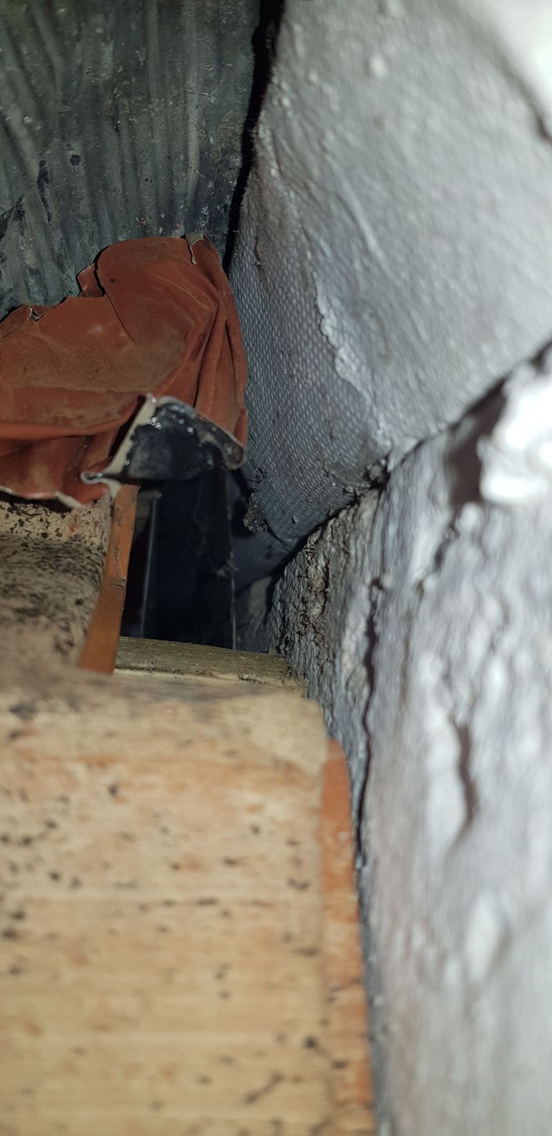

[url=https://files.forumconstruire.com/images/jp/jpg-stor-699ca9121b9c1890658.jpg]
Ici c'est l'ancien faîtage scellé

Bonjour j' aurai laisse l'ancien faitage scellé et glissé une tôle a façon pour faire une goutte pendante ,votre résultat m'arrache l'oeil mais peut être réversible a tout moment
