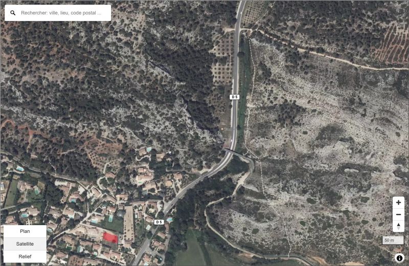

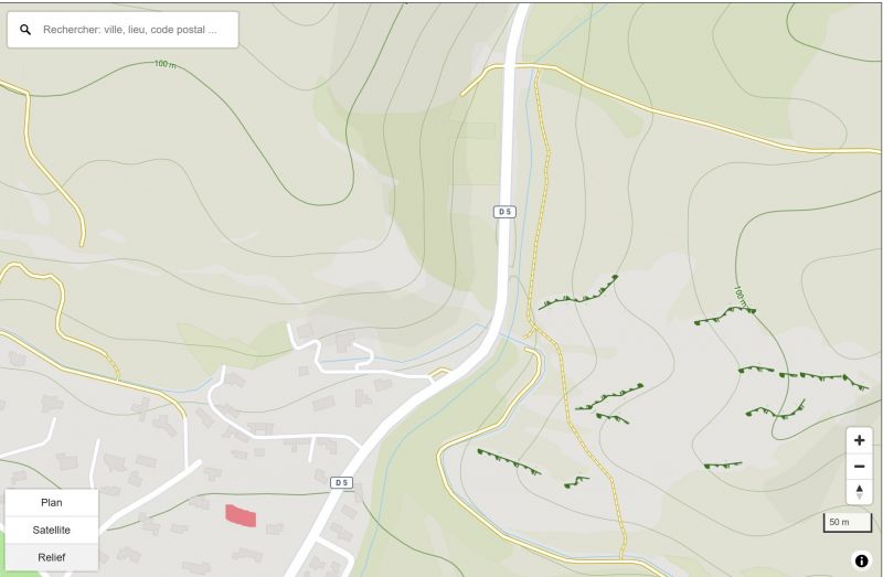

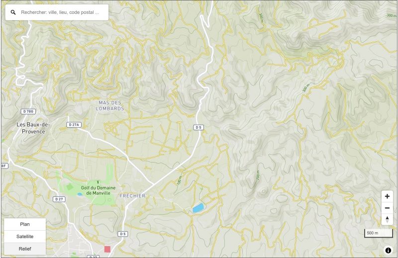

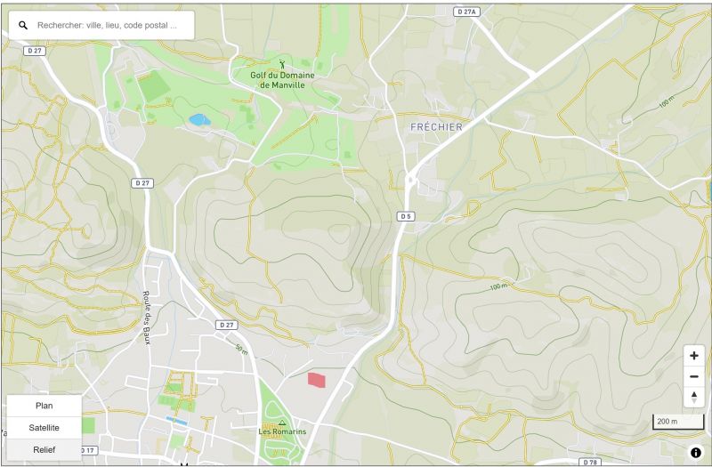

Au pied des Alpilles versant sud juste légèrement au dessous du canal des Baux, avec des dénivellations de plus de 10% (chemin pour accéder à la parcelle) -> région 3 situation exposée. cf screenshots.
Le maçon (charpentier???) qui me dit avec toute son assurance: "j'ai collé 1 tuile sur deux alors que j'aurais dû coller 1 tuile sur 3". Oui c'est vrai mais dans le Vaucluse où le constructeur travaille principalement en situation normale (Zone 2) pente toiture < 45° et H<15m. Dans mon cas, on est dans le département des Bouches du Rhône (13) et en situation exposée donc toutes les tuiles doivent être fixées. En situation normale 1/2. Raté....

Qu'en pensez-vous? Je suis bien en Région 3 pour le vent en situation exposée??
