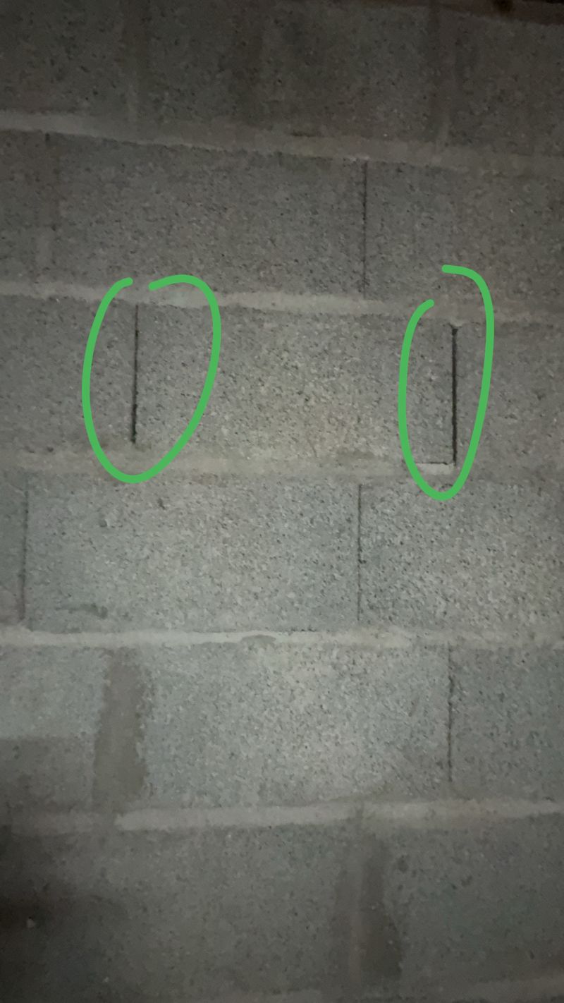

J’aurais aimé avoir l’avis d’un expert en construction. J’ai récemment subi une inondation dans mon garage, au niveau des parpaings. Il semblerait que l’eau se soit infiltrée entre deux parpaings qui se trouvait au sol, à certains endroits pendant une forte pluie. Je me demandais s’il était normal qu’il n’y ait pas de mortier entre ces deux parpaings et si quelqu’un pouvait m’expliquer ce problème, car c’est la première fois que cela m’arrive.
de même, j’aurais voulu savoir est-ce que cela est normal que dans la maison j’ai la même chose la majorité des parpaings à la verticale, il n’y a pas de mortier
(la première photo et celle de mon garage et la deuxième et celle de ma maison )

Bonjour, ne pas voir de mortier ne signifie par forcement qu'il n'y en a pas ! De plus, un parpaing n'a pas les caractéristiques d'être étanche.
L'étanchéité doit être faite contre les parpaings, du côté extérieur.

merci pour votre retour. Je comprends mieux mais du coup si il y a eu de l’eau qui s’est infiltrée durant de fortes pluie dans mon garage, cela signifie qu’il y a eu un revêtement côté extérieur ou non ?
de plus sur la deuxième photo que j’ai envoyé, vous m’indiquez que c’est normal de ne pas avoir de mortier à la verticale au niveau des parpaings car j’ai un parpaing sur deux où il y a du mortier à la verticale est-ce que cela est nécessaire pour le maintien de la structure haut tout cela n’a aucun rapport
Merci pour votre retour, je suis novice dans le domaine

Salut, cela signifie que vous n'avez pas de revêtement étanche sur l'extérieur de votre maison, et pour le mortier, il est possible qu'il y en ait, mais pas sur les bords.
