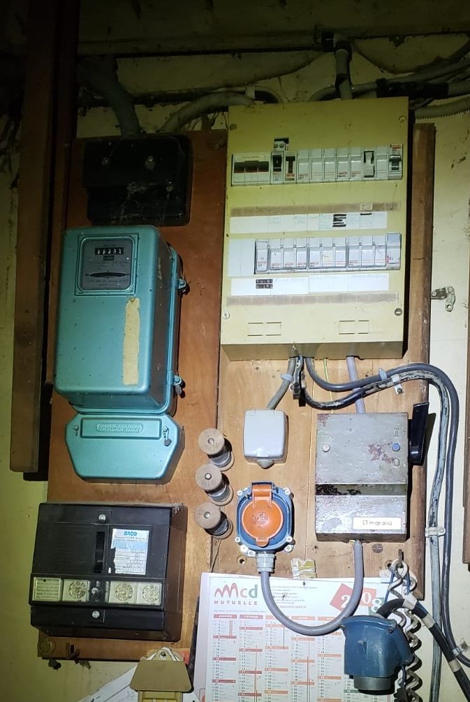

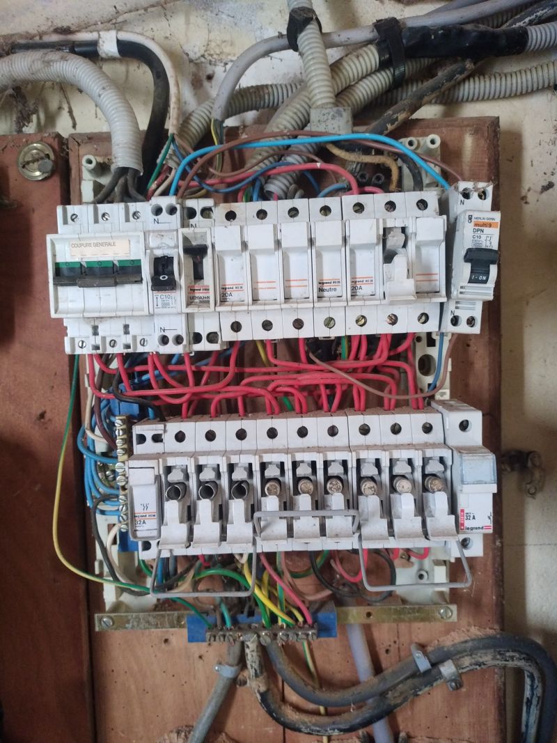

Je me lance dans la rénovation complète d'une maison en Puisaye (58). Je vais faire la plupart des travaux.
Il y a une vieille installation électrique à fusibles que je souhaite remplacer par du matériel neuf avant de commencer les travaux. L'installation est en triphasé et je vais le converser pour un petit atelier avec machines à bois.

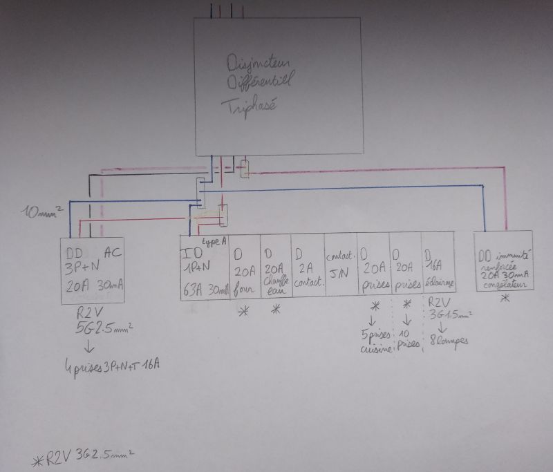

L'idée est de créer un petit tableau provisoire sécurisé mais sans respecter la norme concernant le nombre de prises par pièce, le temps des travaux. J'envisage de distribuer les circuits en câble R2V apparent, et prises et interrupteurs étanches. Ces équipements seront réutilisés pour l'installation définitive.
Je ne suis pas encore sur place et je n'ai pas relevé le calibre du disjoncteur abonné.
Voici le schéma envisagé :
Plusieurs points restent incertains :
1/Parafoudre
J'ai vu que le parafoudre n'est pas obligatoire dans mon cas mais j'envisage d'en poser un quand même. Faut-il un modèle triphasé et comment le poser ?
2/ Équilibrage des phases
Pour l'installation définitive les phases seront équilibrées mais pas pour ce tableau provisoire. J'envisage un abonnement 12kVA (qui dépend aussi du calibre du disjoncteur si j'ai bien compris). Qu'en pensez-vous ?
3/ Section des fils
J'ai prévu du 10mm2 en amont des différentiels, sans certitude.
4/ Contacteur Jour/Nuit
Peut-on brancher un contacteur Jour/Nuit sur un vieux compteur comme celui-ci ?
5/ Triphasé
Peut-on raccorder directement le circuit de prises triphasé au DD 3P+N ou bien faut-il un ID suivi d'un Disjoncteur ?
Le DD 3P+N est-il suffisant ou faut-il un tétrapolaire ?
Cela alimentera 2 ou 3 machines à bois, maximum 10kW en tout. Les prises 3P+N+T 16A sont-elles adaptées ?
1/Parafoudre
dans votre cas , il faudrait un triphasé ; il sera à poser au plus prés du disjoncteur général
il faut appeler Enedis pour remplacer le disjoncteur général, il me semble qu'il n'est pas differentiel
3/ Section des fils
a voir selon la longueur du câble d'alimentation
non, voir ma réponse au 2/
voir pour une pose de Linky avec double comptage
5/ Triphasé
les 2 solutions sont possible , on peut mettre également des disjoncteurs moteurs, à voir...
on pose du tétra , lorsqu'on a besoin du fil neutre

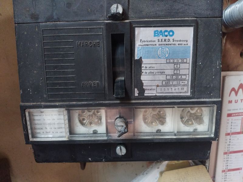

Merci pour votre réponse.
Le disjoncteur général est bien différentiel, avec une sensibilité de 650mA, et réglé à 15A par phase.
Finalement, je vais installer 3 ID 30mA 63A tout de suite pour pouvoir équilibrer les phases.
Nouvelle question : l'installation comporte des fils de terre (pas partout) qui se rejoignent sur le bornier de terre du tableau. Néanmoins je ne vois pas de fil de terre connecté à un piquet, et les anciens propriétaires m'indiquent que le piquet est "toujours chez le marchand" !
Pourtant, sur les prises équipées d'un fil de terre, je mesure bien 230V entre phase et terre, ce qui indique que la terre est raccordée si j'ai bien compris. Est-il possible que le neutre et la terre soit raccordés ? Ça se faisait dans le passé, n'est-ce pas ? Ça expliquerait cette mesure de tension ?
effectivement , il est différentiel mais il n'est pas équipé du bouton "test", il vaut mieux le faire remplacer
si vous restez sur le même abonnement , ca ne sert à rien de mettre des ID 63A, un 45A fera l'affaire (puisque calibre maxi du disjoncteur = à 30A)
si vous avez 230V entre phase et neutre et entre phase et terre , les prises sont bien câblées
Mais si il vous change le DA alors cela deviendra une non conformité de mettre des 40A il faudra effectivement des 63A; qui sont en l'absence de panneaux solaires sécurisés pour la règle amont. Ensuite avec panneaux c'est un autre débat.
