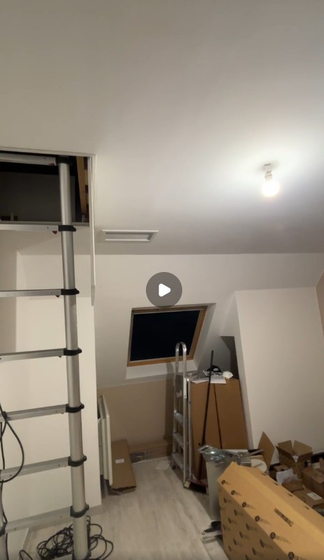

J'ai acheté une maison de 2017 et j'ai des courants d'air à l'étage.
Nous sommes exposés aux vents et dès que ça souffle fort j'ai des courants d'air dans les combles sur le coté de la maison exposé et j'ai même remarqué, en posant ma main sur le parquet, que de l'air passait sous la plinthe.
Vue depuis l'une des chambres de l'étage :
J'aimerai régler ce problème. J'ai regardé rapidement ce matin en détuilant un peu. J'ai vu le pare-pluie plié en bas. je l'ai mis correctement et j'ai scotché afin de voir comment ça évoluait.
Pensez-vous que cela puisse venir de là ? Avez-vous d'autres idées ? Est-ce que cela pourrait venir des tuiles chatières + des trous dans le pare pluie (que je ne verrai pas) ?
Je ne suis pas le premier propriétaire, je ne sais pas comment cela a été fait à la construction.
Merci.

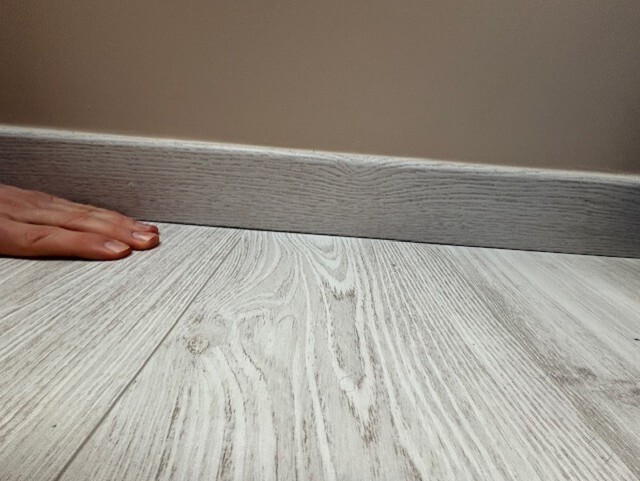

Bonjour, je ne pense pas que cela vienne de la....sans doute n'avez-vous pas de membrane d'étanchéité à l'étage? Si tel est le cas, retirez les plinthes et faites un joint avec du sika par exemple, en pied de cloison (peut être même en pied de cloison intérieure....
Messages : Env. 60
Dept : Doubs
mc250982 a écrit:Bonjour, je ne pense pas que cela vienne de la....sans doute n'avez-vous pas de membrane d'étanchéité à l'étage? Si tel est le cas, retirez les plinthes et faites un joint avec du sika par exemple, en pied de cloison (peut être même en pied de cloison intérieure....
Tout d'abord merci d'avoir pris le temps de répondre !
Effectivement il n'y a pas de membrane d'étanchéité à l'étage.
J'aimerai aller au plus proche de l'entrée d'air afin de la boucher, quitte à faire ou ouverture avec une trappe afin d'aller dans les combles sur les cotés, mais j'aimerai, avant ça, identifier l'origine/l'arrivée d'air.

Je pense que vous n’aurez pas beaucoup d’alternative au joint en pied de cloison……vous ne pourrez jamais calfeutrer de façon étanche ailleurs et le sika est globalement stable dans le temps…….à défaut de membrane, c’est le placo et les joints d’étanchéité qui fait le taff!
Messages : Env. 60
Dept : Doubs
lucienpel mc250982 Merci pour vos retours.
Si je n'ai pas d'autres solutions je ferai comme vous dites, je n'aurais pas le choix. Je vais quand même tenter d'identifier les arrivées d'air

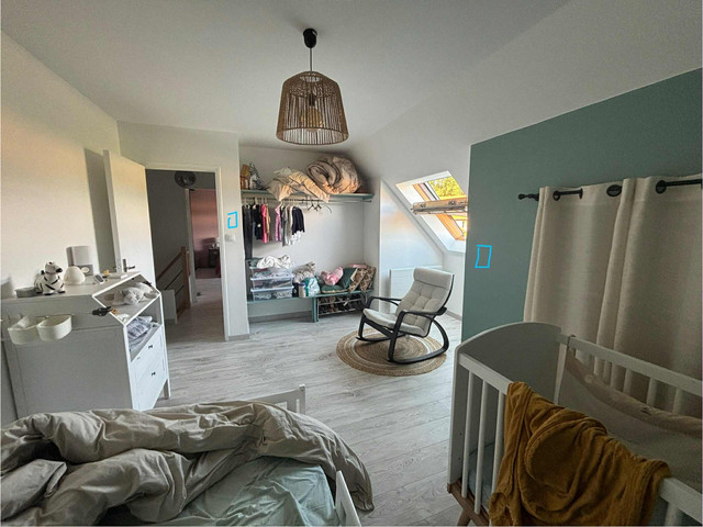

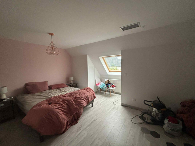

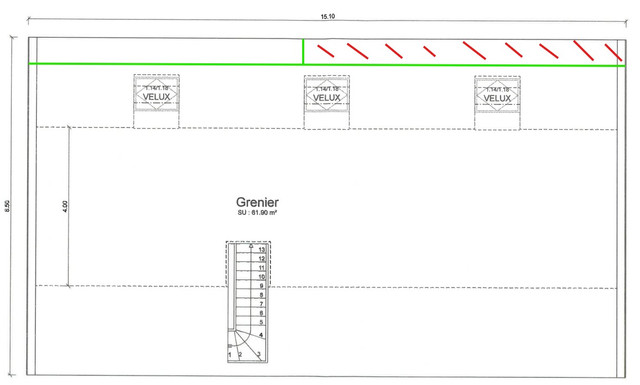

Voici le plan de l'étage. Les vents dominants venant du haut, c'est principalement ces combles qui me posent problème.
J'ai accès à la partie en vert sur la gauche. Pour le moment je n'ai pas accès à la zone hachurée en rouge.

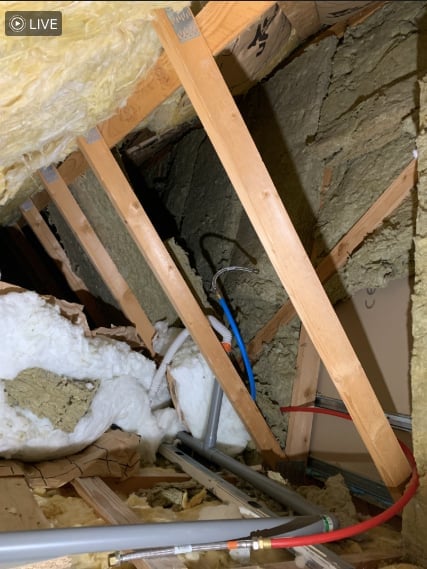

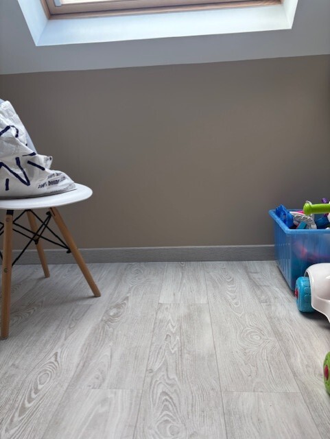

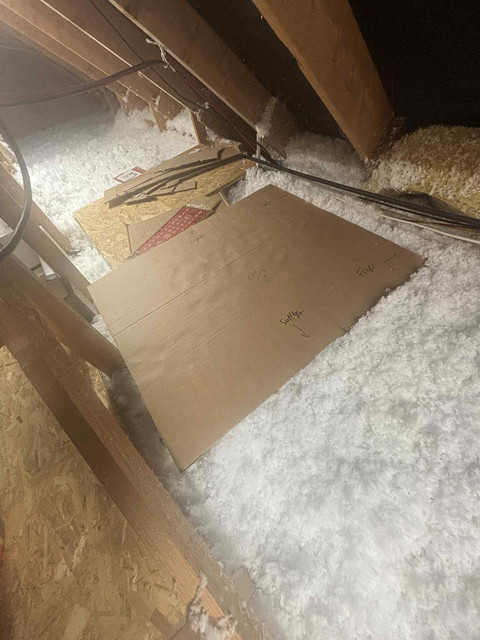

Voici la chambre de gauche. Via la petite trappe à gauche du velux j'ai accès à une partie des combles. A noter que lorsqu'il y a beaucoup de vent, cette trappe est poussée et tombe à l'intérieur de la chambre...
Voici ce que l'on retrouve derrière (ne pas faire attention à la laine de verre enlevée, c'était durant les travaux de tuyauterie.
Voici la chambre du milieu. Ici pas d'accès sur le coté.
Et voici la chambre du fond. Aucun accès aux combles non plus pour le moment.
Voici les combles du haut. Ici je n'ai pas de vent qui arrive (j'ai pas mal bossé dedans ces derniers temps pour installer le gainable).
Peut-être qu'avec ces éléments supplémentaires aurez d'autres idées, ou pas.

est ce que les doublages débouchent dans les combles ?
Cdt
lucienpel a écrit:Bonjour
Cdt
Si par doublage vous parlez de l'isolant alors oui.
Sur cette photo on est dans les combles tout en haut. On voit la laine de verre sur la droite qui remonte.
Et ici nous sommes un peu plus bas, dans le comble sur le coté, on voit sur la gauche la laine de verre qui redescend.
Dept : Pas De Calais
Essayez de calfeutrer et d'étancher à ce niveau.
Cdt
