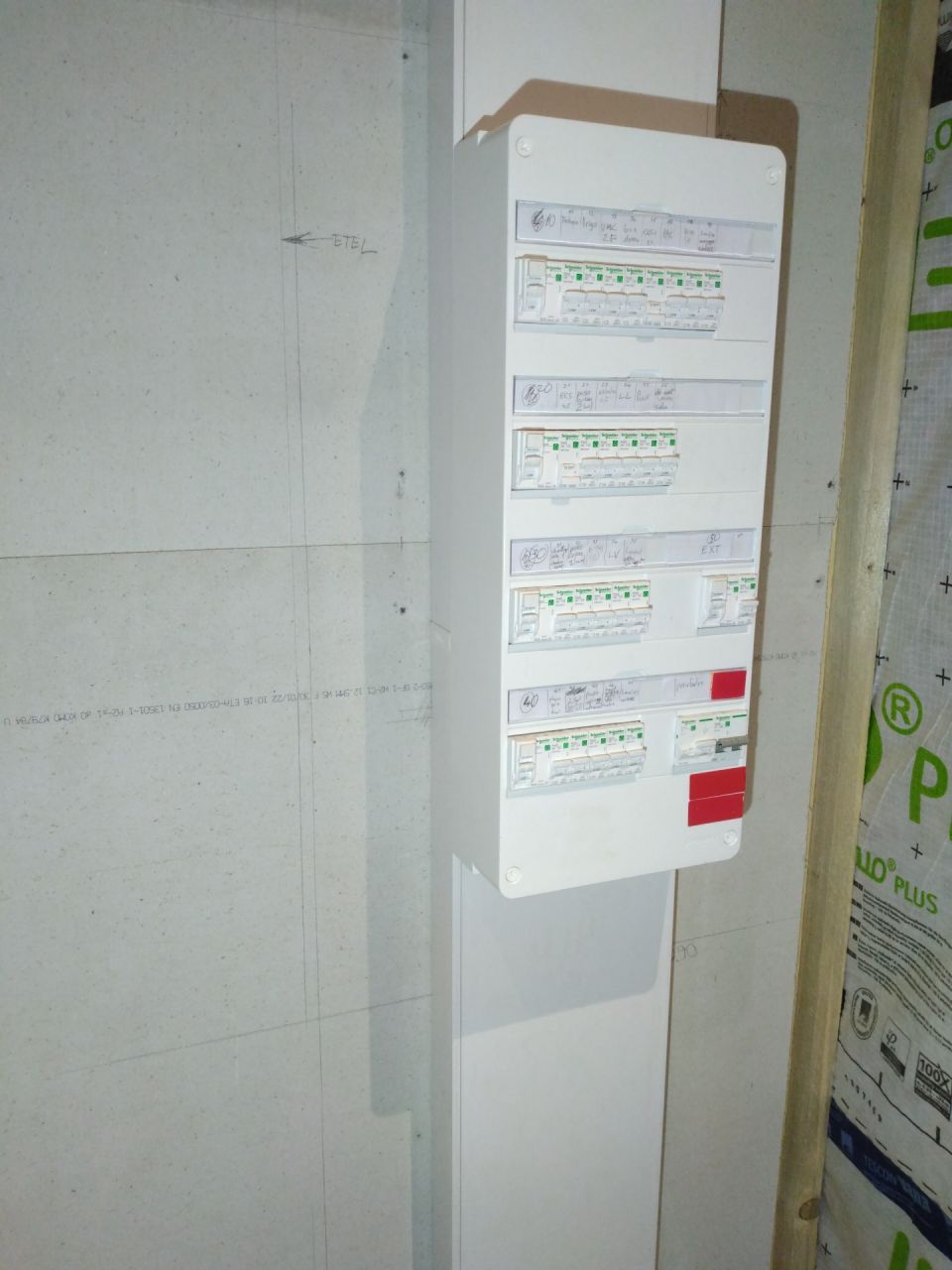

Est-ce que je peux mettre des prises RJ sur le mur à côté de la goulotte (mais dans l'espace de l'ETEL) ?
Ici, à gauche de la goulotte, ou à droite (c'est du Fermacell) :
Est-ce que je peux mettre ça, dans une boite en saillie, ou encastré ?

Oui tu peut faire cela

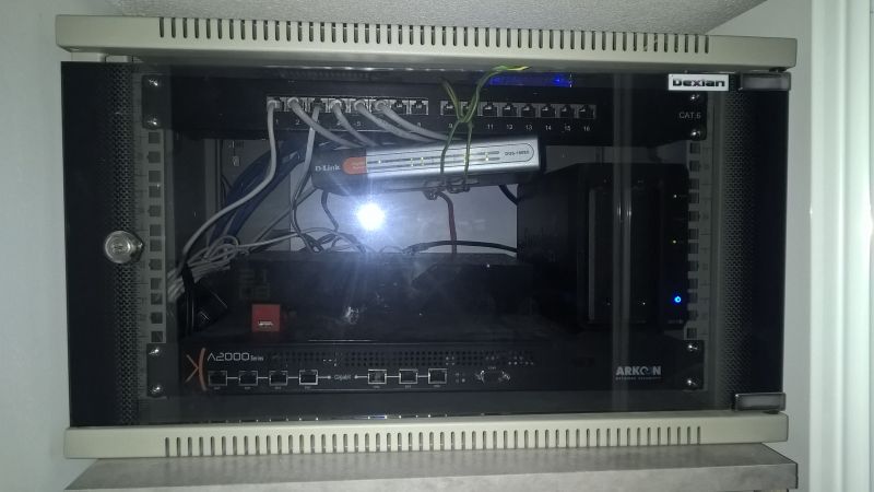

Hello,
Si tu veux faire Geek, achète un boitier de brassage 6 ou 9U, un bandeau de prises (et tu mets tes fils dedans, pas besoin de racheter de prises femelles ou de sertir quoi que ce soit), plus une réglette d'alimentation (que tu branches sur une prise hors du tableau, voire avec un onduleur dedans), une tablette, et hop !
Bon ok t'en as pour facile 300€ je crois, mais c'est d'un confort incomparable !
Par exemple ce que j'avais fait avec une baie 6U :
Sur la prise 1, c'est l'arrivée ADSL (oui pas de fibre à l'époque, la photo a presque 10 ans).
Il aurait fallu que j'achète un switch rackable pour faire propre, plutôt que ce montage ignoble !
Et au lieu d'une tablette, j'ai recyclé un vieux firewall qui partait à la benne (il fonctionne ... mais il fait un bruit d'avion de chasse).
Et j'ai pu y mettre BOX + NAS.

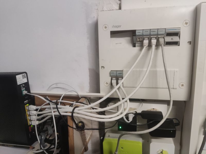

Manu-d.en-haut a écrit:C'est comment chez "les gens", ceux qui ont une maison d'un constructeur par exemple ?
C'était comme ça il y a 11 ans sans la fibre.

Mais bon, les dés sont jetés, ça sera box à côté du DTI (ou ce qui en fait office en fibre), et des prises doubles au mur au même endroit.
