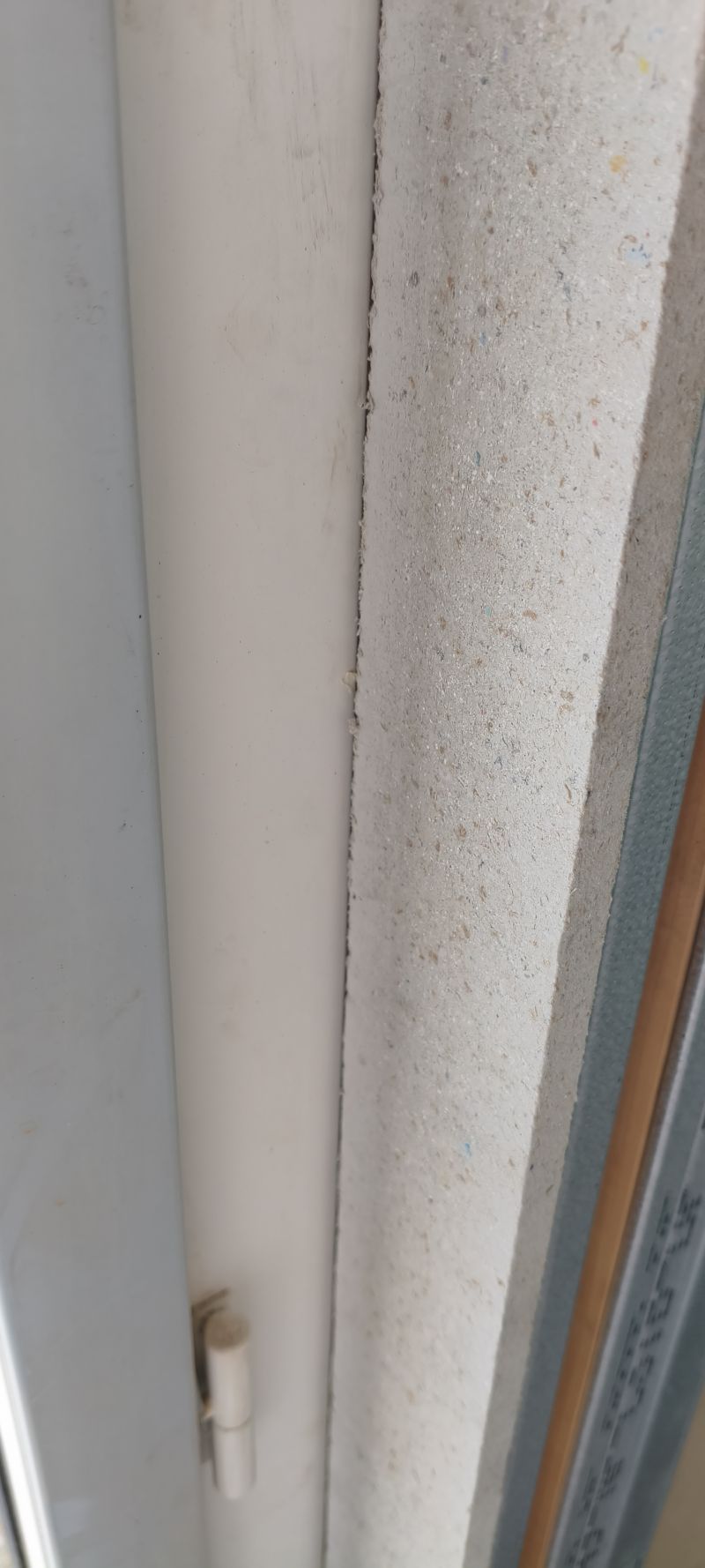

J'aimerais poser des placos fibrés Fermacell (hydro & phonique & plus résistant que du placo ordinaire) autour de ma porte fenêtre et fenetre de mon séjour.
Les rails/montants 5cm sont déjà posés.

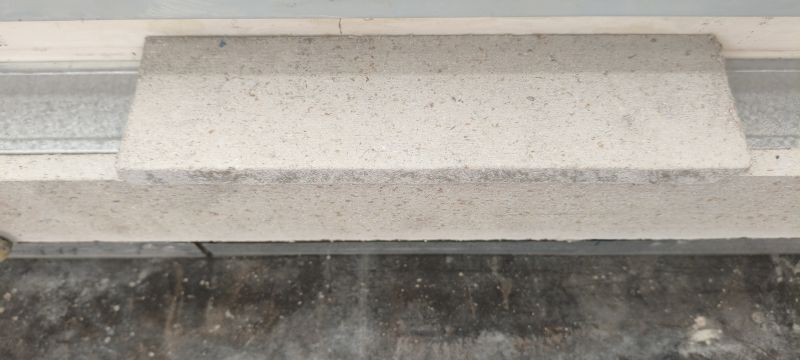

1- Comment faire pour découper avec précision la largeur des placos pour que ça forme un angle parfait entre ceux devant se poser horizontalement au dessus des rails et ceux devant se poser verticalement en face des rails/montants ? À défaut de la perfection, il vaut mieux avoir le placo horizontal un peu plus large ou un peu moins large que l'épaisseur du placo vertical ?
Exemple photo en bas devant la porte-fenêtre : celui horizontal est un peu plus large que l'épaisseur du placo vertical

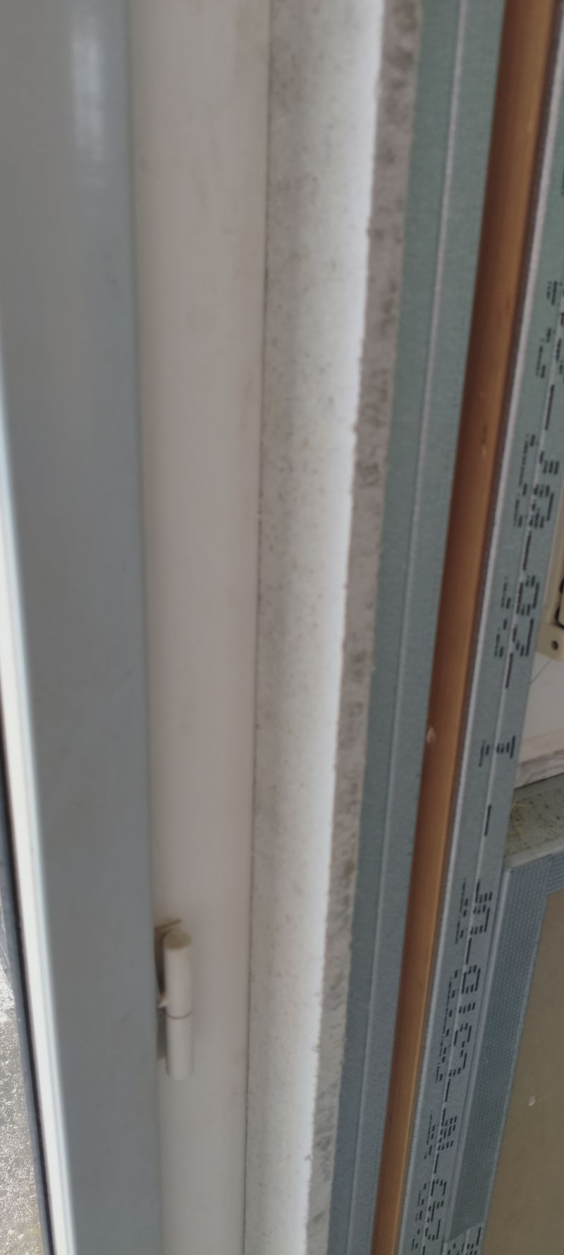

2- Pour que les placos autour de la porte-fenêtre/fenêtre soient parfaitement rectiligne par rapport aux cadres/dormants de la porte-fenêtre/fenêtre, il faudrait utiliser que les bords déjà découpé par le fabriquant du placo : est ce que vous achetez expressément des placos plus que vos besoin en surface, expressément pour mettre les parties rectiligne d'origine autour des porte-fenêtre/fenêtres ?
Exemple photos d'un bord rectiligne origine du placo et un bord découpé moi même à côté d'un dormant de la prote fenêtre, la différence de perfection/imperfection est visible :
Pour former un angle sortant, je pense que le mieux est de poser le placo bien plus large que nécessaire puis on le coupe en suivant le montant puis passage à la râpe.
Cela doit être identique pour le Fermacell.

Hello1 a écrit:Bonjour,
Le placo Fermacell est très dur, il faut le découper à la scie circulaire, ça ne sera pas possible de le faire une fois posé car il n'y a pas assez d'espace pour mettre la scie circulaire.
Étant donné que le placo horizontal sur la photo est plus large que de 2mm, j'essayerai de le poncer, j'espere que les fibres du placo ne causeront pas trop de difficulté au ponçage.
En tout cas, il faut d'abord poser/fixer les placos à leur emplacement définitif, puis les poncer (ou découper si c'est possible) pour l'ajuster, sinon c'est impossible de les découper sur établi à la bonne précision pour former un angle parfait, c'est ça ?
Pour le placo, effectivement c'est ce que je fais.
Ensuite vient la bande d'angle, elle finit le travail. Cela doit être pareil sur du Fermacell.
Les pros du forum ne devraient pas tarder à vous conseiller mieux que moi.
