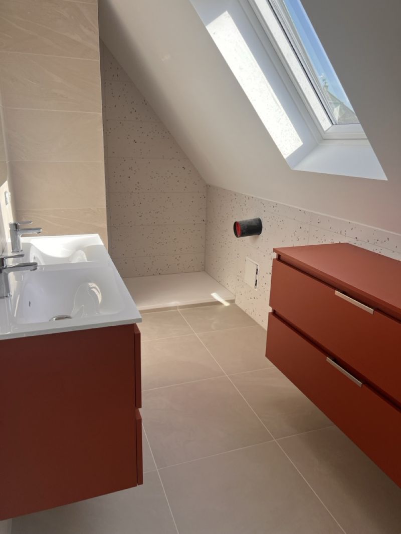

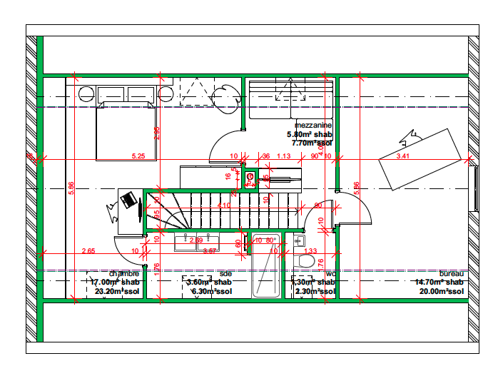

Nous terminons la rénovation complète d'une maison de 1975, et j'aurais besoin de vos conseils sur l'aménagement final de la salle de bain sous combles.
SITUATION ACTUELLE

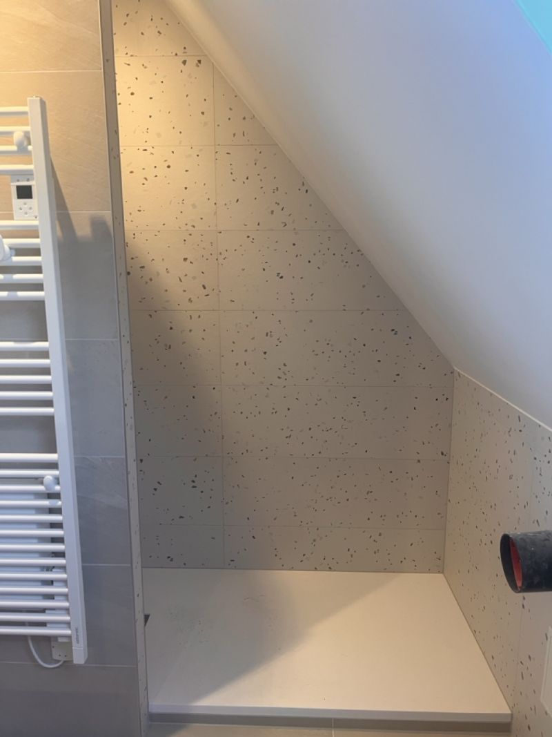

La SDB fait 3,60 m² de surface habitable, pour 6,30 m² au sol. Elle est entièrement sous rampants, avec une douche type « à l'italienne » très ancrée dans la pente du toit.
Ce qui est déjà réalisé :
- Placo BA13 hydro partout dans la SDB
- Mur de délimitation douche/SDB : seulement 60 cm de long
- Carrelage sur tous les murs verticaux, y compris les pieds-droits
- Receveur fin, avec un décroché de 5-10 cm par rapport au sol
- Peinture mat au plafond et sur les rampants
- VMC DF avec bouche d'extraction dans le mur de la SDB
- Colonne de douche thermostatique déjà posée

Je partage photos et plan d'architecte en pièces jointes.

La géométrie est complexe : le rampant crée un angle oblique qui impose du sur-mesure total. Une paroi fixe trapézoïdale me semble la solution la plus propre, mais je m'interroge sur plusieurs points :
- Quelles marques/systèmes recommandez-vous pour ce type de configuration atypique ?
- Avez-vous des exemples de réalisations similaires ?
- Faut-il absolument passer par un professionnel pour garantir l'étanchéité au niveau du joint rampant/verre, ou est-ce faisable en DIY avec du silicone sanitaire de qualité ?

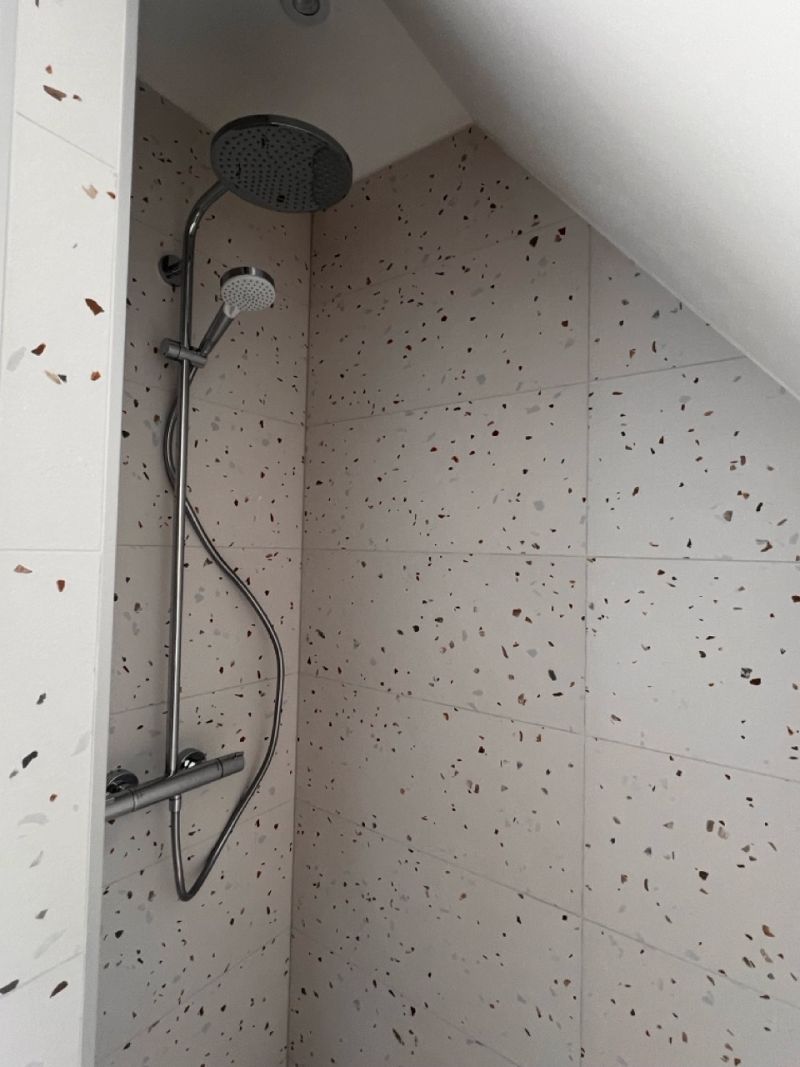

PROTECTION DES RAMPANTS
Les rampants à l'intérieur de la douche sont actuellement en BA13 hydro peint, avec une peinture mat. Je doute que ça tienne dans le temps face aux projections d'eau directes.
J'envisage plusieurs options :
1. Peinture spéciale humidité/salle de bain
Est-ce suffisant pour une zone directement exposée aux projections de douche ?
Si oui, faut-il poncer la couche de peinture mat existante avant application ?
2. Panneau composite type Kerdi-Board + résine ou revêtement mural PVC
Est-ce ce un bon rapport qualité/prix ?
Avez-vous des retours d'expérience ?
3. Résine époxy directement sur le BA13
Quelle tenue dans le temps sur une surface déjà peinte ?
Merci d'avance pour vos retours, je suis preneur de tout retour d'expérience sur ces deux sujets !

Vous êtes obligés de passer sur du sur mesure, qd vous verrez le prix, autant prendre la pose avec si vous voulez toutes les garanties, ce qui m'interroge le plus c'est l'architecte qui a pondu cela
Pour la peinture cela dépend de l'utilisation journalière de la douche et de la ventilation

On peut même dire "les architectes" parce qu'il y en a eu 2 qui ont validé ce projet :
  • une première que nous avons rapidement abandonné, parce que nous avons constaté de gros manquement sur le chiffrage du projet (oublis de renforts structurels importants)
  • la seconde qui était intervenu plus pour l'aménagement intérieur et les démarches administratives
J'avais en plus interrogé la seconde architecte sur la pertinence de rassembler les WC et la SDB pour pouvoir optimiser l'implantation de la douche, mais elle me conseillait de privilégier l'approche "suite parentale" avec la SDB privative...
Pour la ventilation, on devrait être bon comme il y a une bouche d'insufflation de la VMC Double flux dans les pieds droits.
En fréquence de douche, ce sera au moins 2 douches par jour.
Est-ce pertinent de rester sur la peinture ? Ou il faudrait partir sur une plaque de PVC ou autre ?

Non je n'ai pas de référence à part Google, qd je fais une salle de bains je me débouille pour ne pas avoir ce genre de problème
Il fallait mettre la sortie de douche à la place de la cloison qui supporte le sèche-serviette, dans une petite salle d'eau on met une simple vasque, ce qui laissait de la place pour le sèche-serviette sur le mur.
En général les peintures tiennent bien dans les douches si elles sont de qualité
