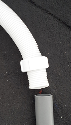

Bonjour.
Voilà, comment faire pour relier un tube PVC de 32 mm à un flexible de 32 mm qui part du siphon.
Je n'ai pas la possibilité de faire une installation tout en PVC car ça doit être démontable ou du moins modifiable car cette évacuation est insérer dans un meuble et je ne pourrais pas retirer ce meuble a moins de casser l’évacuation.

Manchon 32 mmm F/F collé coté pvc, emboité serré coté flexible
Dept : Alpes Maritimes
Salut, ceci devrait convenir ! À contrôler quand même le filetage.

Merci pour les réponses.
