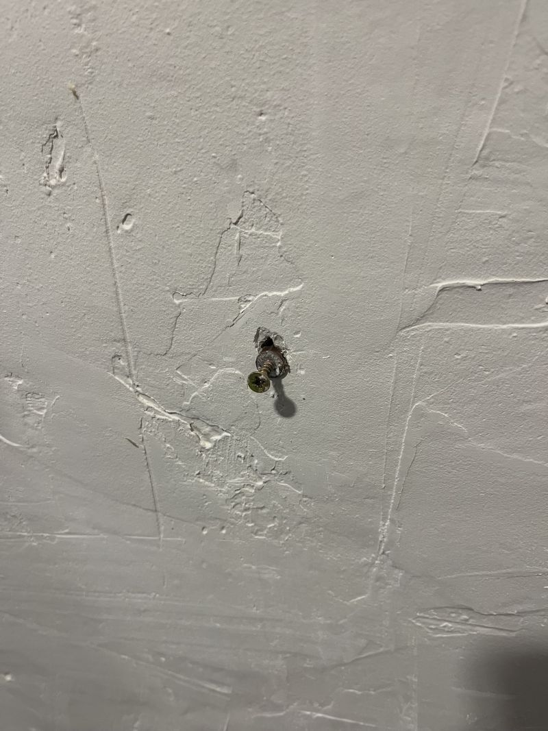

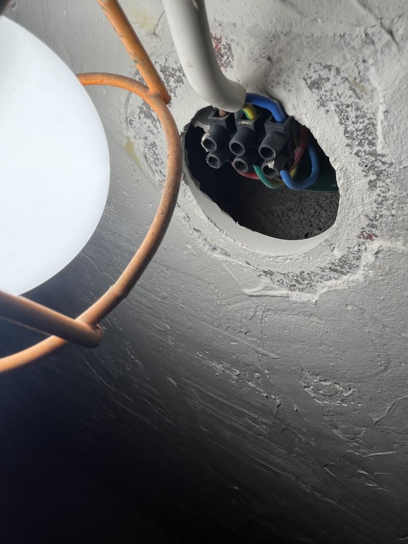

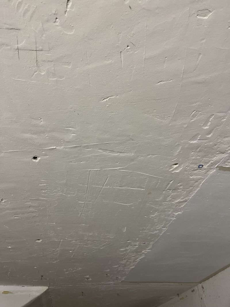

J'ai pris quelques photos du plafond. Il y avait déjà un faux plafond en lambris PVC très léger posé sur des lattes en bois de 2 cm qui étaient vissées avec chevilles (voir photo)
En enlevant la lampe, j'ai cru voir des agglos bétons.

Salut, vous avez donc plusieurs choix ! Où utiliser des cheville bascule, tige filetée et des cavaliers pivot ?
Ou faire un plafond autoportant avec des R 70 et M 70 doublé dos à dos, avec entraxe à 60 cm

Salut, oui entraxe à 60cm maxi, une cheville a bascule tout les 120 cm maxi, avec décalage d'une rangée à l'autre. Vous allez sûrement vous retrouver avec deux suspentes avec des entraxes à 60cm en bord de plafond, c'est normal.
