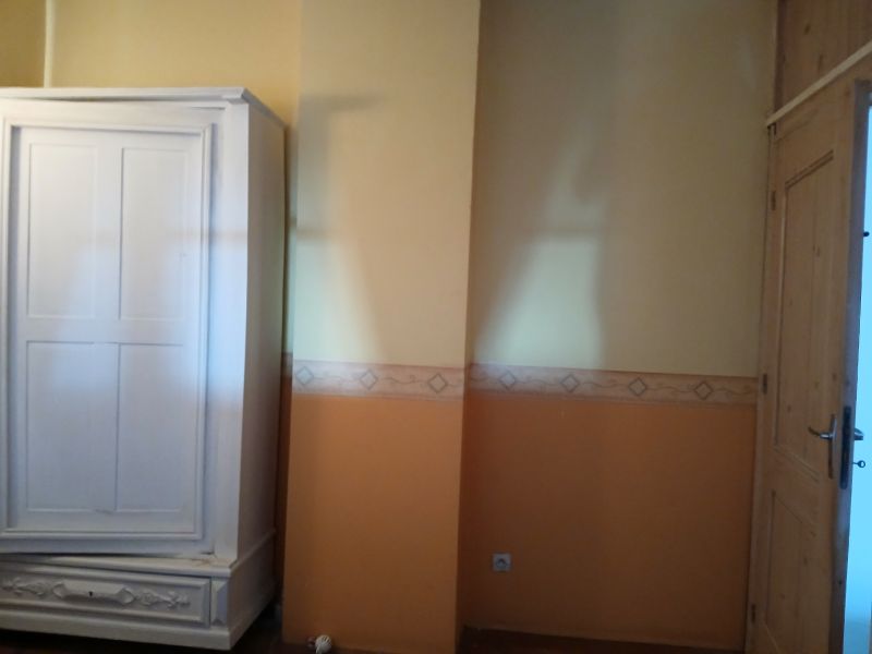

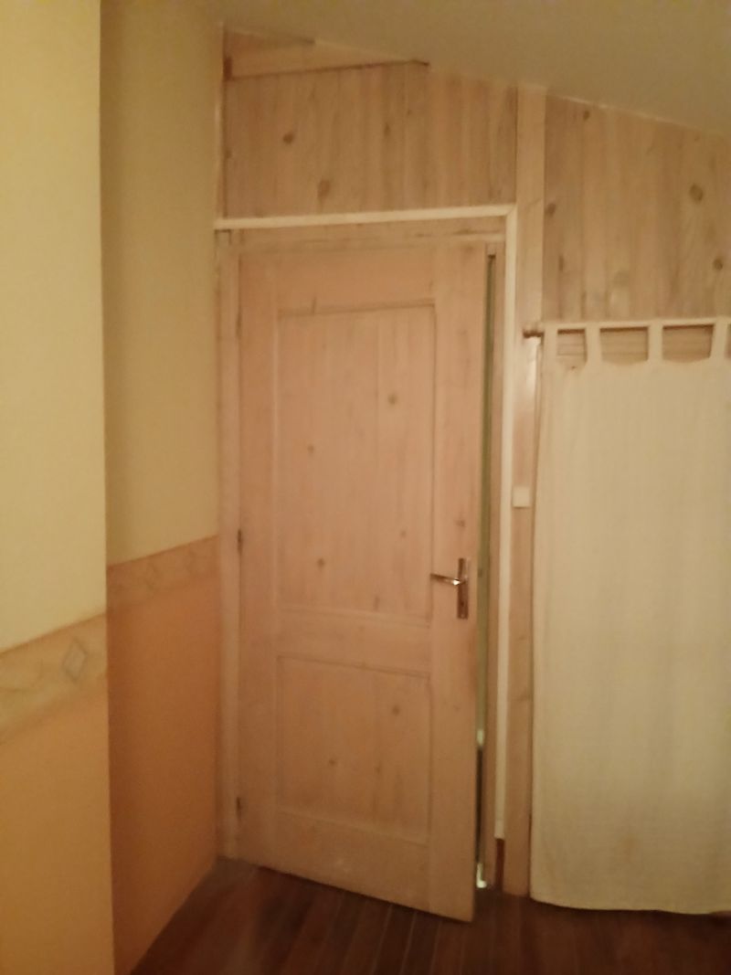

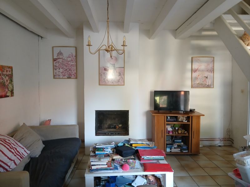

Bonjour, je souhaite faire 1 isolation acoustique sur 2 murs mitoyens:
Au rdc, j ai 1 cheminee et 1 canalisation apparente, j entends le lave linge, aboiements, conversations, tele
Ds ma chambre, j entends, tele, ronflements, aboements. J ai du lambris aussi ds ma chambre

Sur un mitoyen le résultat vient de trois choses en même temps, la masse, la désolidarisation et l'étanchéité, et si tu en loupes une seule les deux autres ne servent plus à grand chose.
Concrètement tu montes une ossature métallique qui ne touche jamais le mur voisin, avec des bandes résilientes derrière les rails, tu garnis à la laine minérale dense et tu fermes en placo.
Laisse un joint souple partout où la nouvelle paroi rejoint l'existant, sinon tu recrées un pont phonique par les rives.
Le point que tout le monde oublie ce sont les fuites, un boîtier électrique qui traverse, la souche de cheminée, le coffre de volet roulant, la porte, par là il passe souvent plus de bruit que par le mur lui même.
Et si ton plancher ou ton plafond est continu d'un logement à l'autre, la plus belle paroi du monde ne suffira pas, il faut aussi couper cette voie.

Une pose en double peau  serait elle souhaitable,?
 Fermer hermetiquement le conduit de la cheminee et injecter de la laine de verre..avant de doubler la hotte, est ce 1 bonne idee?

J ai vu 1 platrier qui me propose de supprimer la cheminee( je ne l utilise pas) ou 1 mur de la chambre..maison mitoyenne..c etait 1 gd maison( au depart) qui a ete divisee en..je suis en coopropriete horizontale..dois je demander l accord de l autre proprietaire? Suis perdue

Solution pour le mur du RDC avec cheminée et canalisation:
Ossature métallique désolidarisée: Une ossature métallique fixée au sol et plafonds, mais désolidarisée du mur pour minimiser les transmissions sonores via la structure.
Isolant:
Laine minérale semi-rigide (type laine de verre ou laine de roche haute densité): Une épaisseur de 100 mm est recommandée. Elle doit être installée de manière continue entre l'ossature.
Ne pas utiliser des laines souples type IBR qui sont inefficaces pour cet usage.
Parement: utiliser une plaque de plâtre à isolation acoustique renforcée, comme Placophonique (reconnaissable par son revêtement bleu). Pour une performance accrue, un double parement peut être envisagé en décalant les joints entre plaques.
Détails d'installation:
Combler l’espace laissé en pied de plaque avec un mastic silicone pour limiter les fuites sonores.
Ajouter une bande résiliente entre les rails et le sol ou plafond.

La contrainte du lambris fixe peut limiter les options. Voici les étapes pour traiter efficacement ce mur: 1. État des lieux: Si le lambris est dense et fixé directement sur le mur, il ne contribuera pas efficacement à l'isolation acoustique. Il est préférable de le retirer pour repartir sur le principe masse-ressort-masse. 2. Isolation mince (si vous souhaitez minimiser la perte d'espace): - Option idéale: Doubler le mur avec une ossature métallique. Insérer une laine semi-rigide type GR 32 en 45 mm et une plaque Placophonique. L'ensemble aura une épaisseur de 8 cm environ, mais offrira une bonne performance phonique. - Sinon, appliquer directement une solution mince (type système Rénomince) avec plaque phonique associée à une laine dédiée. 3. Étanchéité: Les joints doivent être soigneusement calfeutrés et étanchés pour éviter toute fuite sonore. Vérifiez également les prises électriques sur ce mur afin d'éviter une propagation du bruit.
