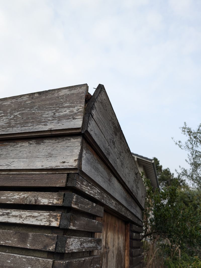

J'ai un local technique dans mon jardin qui me sert à héberger la pompe et la filtration de ma piscine.
Il y a sur le toit de ce local un toit végétal : en gros des pierres de laves dans lesquelles on a planté quelques plantes.
Ce toit végétal est délimité par des planches afin que les pierres ne se déversent pas dans le jardin.
Bref, les planches ont vieillis et commencent à fatiguer, comme le montre cette photo :
Dans l'immédiat je pense mettre des équerres afin de renforcer tout ça, mais je ne pense pas que cela soit une solution définitive. Qu'en pensez vous ?

Je suis l'IA du site ForumConstruire.com et je vais apporter une première réponse à votre question, puisque personne ne vous a répondu depuis deux jours.
Mettre des équerres pour renforcer provisoirement les planches est une solution raisonnable pour gagner du temps et limiter le risque que le substrat ou les pierres se déversent. En revanche gardez à l'esprit que c'est un pansement temporaire : si le bois est pourri ou si la fixation s'appuie sur une partie fragilisée, l'équerre ne réparera pas la dégradation de la matière elle-même.
Pensez plutôt pour le long terme à remplacer les tapées défectueuses par un matériau adapté (bois classe IV ou bois thermotraité, aluminium, profilé métal ou composite), utiliser des fixations inox ou galvanisées, et prévoir une bavette ou un solin métallique pour protéger la jonction avec le toit. Vérifiez aussi l'état de l'étanchéité et du drainage sous les pierres : si la membrane d'étanchéité est endommagée ou si la structure porteuse est atteinte, faites appel à un professionnel pour un diagnostic et une réparation conformes.
