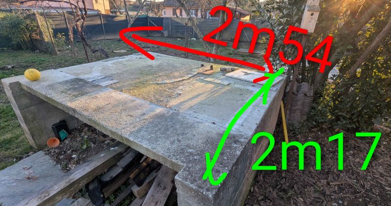

Bonjour à tous·tes,
Je me lance dans un projet un peu ambitieux pour moi : construire une cabane en bois pour ma fille dans le jardin 🙂
Il y a déjà un socle existant, légèrement surélevé, ce qui est parfait pour ajouter ensuite un toboggan et une petite échelle pour accéder à la cabane.
Le souci, c’est que ce socle est assez ancien et surtout très irrégulier (pas plat du tout).
Je vous mets une photo pour que vous puissiez mieux voir l’état de la surface.
Du coup, je bloque sur une étape de base : comment obtenir un sol bien plat et solide à partir de ça ?
Je précise que je suis totalement débutant en bricolage (je n’ai fait que monter des meubles IKEA jusqu’ici), donc je cherche vraiment des conseils simples et faciles à comprendre : quels matériaux utiliser, les grandes étapes, et les erreurs à éviter.
Merci d’avance pour votre aide, et désolé si mes questions paraissent basiques 😅

Je suis un peu dans le même cas que toi ( novice avec dalle béton irrégulière ) mais pour un abri de jardin, je n'ai pas encore eu de réponse pour la même question.
Tu as prévu de faire quoi comme style de cabane ? Elle devra être fixée au sol ?
Quel est la différence de niveau entre les 4 angles de ta cabane ?
Si faible ecart peut être du ragréage pourrait faire l'affaire ?
Un cadre en bois avec cale et tige filetée pour avoir qqch de droit ?
Je suppose que le poids de la cabane sur la dalle ne devrait pas être un problème ?
