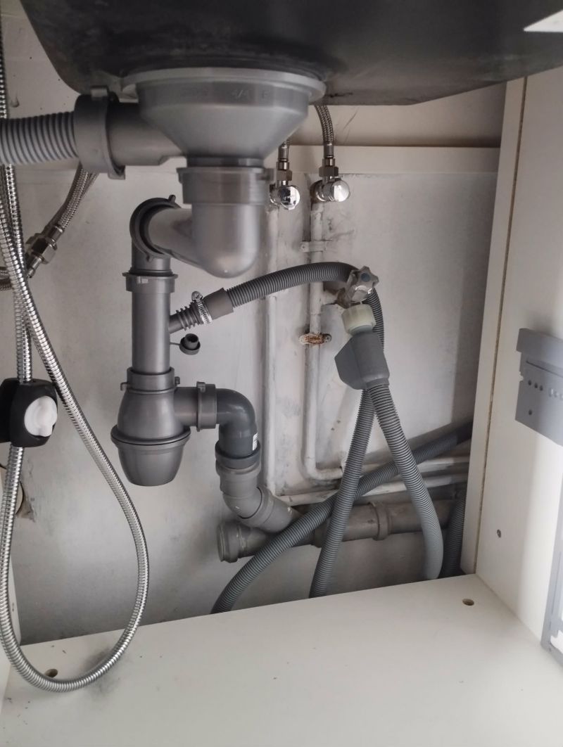

J’ai un problème de bruit (glouglou) dans mon évier de cuisine.
Quand je fais couler l’eau, l’évacuation se fait normalement.
Mais quelques secondes après avoir fermé le robinet, j’entends un bruit d’air qui remonte dans la canalisation pendant environ 5 secondes. Le bruit à également lieu quand mon lave vaisselle fonctionne à certains moments (probablement quand il vidange)
Les tuyaux sont propres, j'avais tout démonté pour nettoyer mais le bruit n'est pas parti.
Le lave-vaisselle est branché sur l’évacuation (piquage sur le siphon).
Des soupapes d'air existent, est-ce que ça résoudrait le problème ?
Si oui, comment et où la brancher ?
Merci de votre aide !

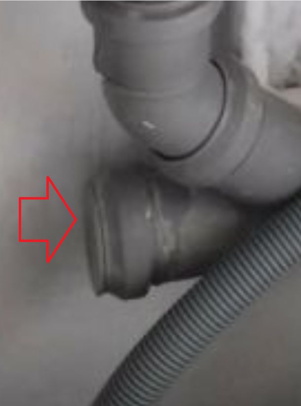

Quand vous dites que les tuyaux commencent à se boucher, vous vous faites référence à un bouchon plus loin que les tubes PVC en dessous de mon évier ?
Car les tuyaux juste en dessous ont tous été ouvert et nettoyés.
Est-ce que vous avez une idée de ce que je devrais acheter et de où le mettre exactement ? Peut-être pouvez-vous me le montrer sur l'image.

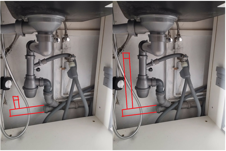

Salut, oui, je veux dire que le tuyau pourrait être bouché plus loin.
Pour la ventilation haute, c'est ceci.
https://www.cazabox.com/aerateur-a-membrane-pvc-gris-o-40-mm[...]vfH_WwgMxsaAmYsEALw_wcB

Ou est-ce que je devrais fixer ça exactement ?
est-ce que je devrais couper en deux le long tuyaux sous l'évier et y coller l'aérateur ?

Salut, peut-être ici, si possible, vous rallonger un peu, poser un coude vers le haut, et ajouter la pièce au-dessus

et est-ce que la hauteur change quelque chose ?
plaquisteheureux a écrit:Salut, peut-être ici, si possible, vous rallonger un peu, poser un coude vers le haut, et ajouter la pièce au-dessus
Dept : Bas Rhin
Ancienneté : + de 7 mois
Non, cela ne change rien !

Bonjour, j'ai fais ce que vous m'avez dit et le problème est quasiment résolu. Il reste un léger frémissement de bulles mais rien à voir avec le bruit frustrant d'avant.
Je vais peut-être en ajouter un deuxième aérateur pour voir si ça aide encore plus.
