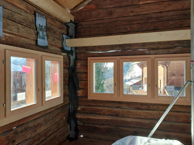

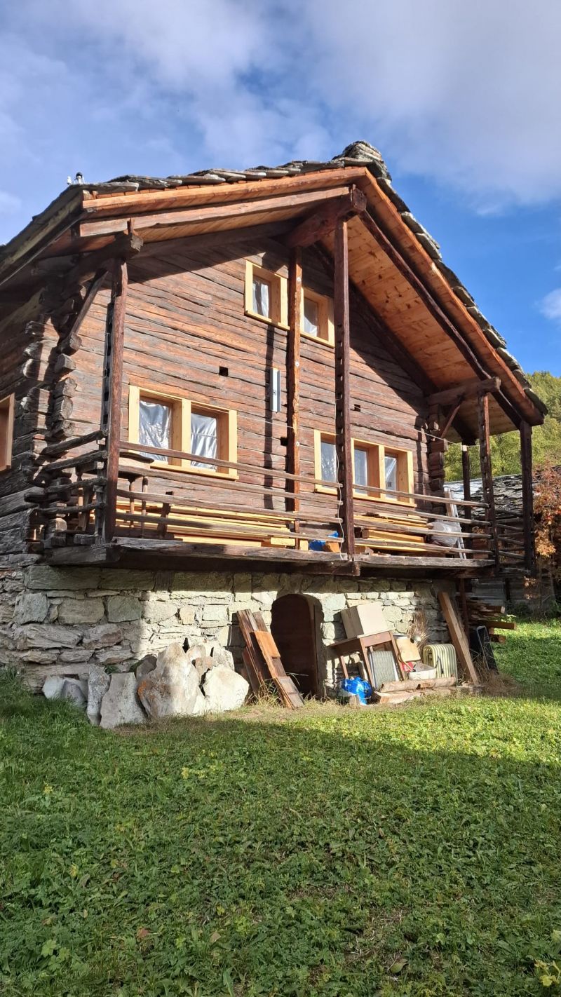

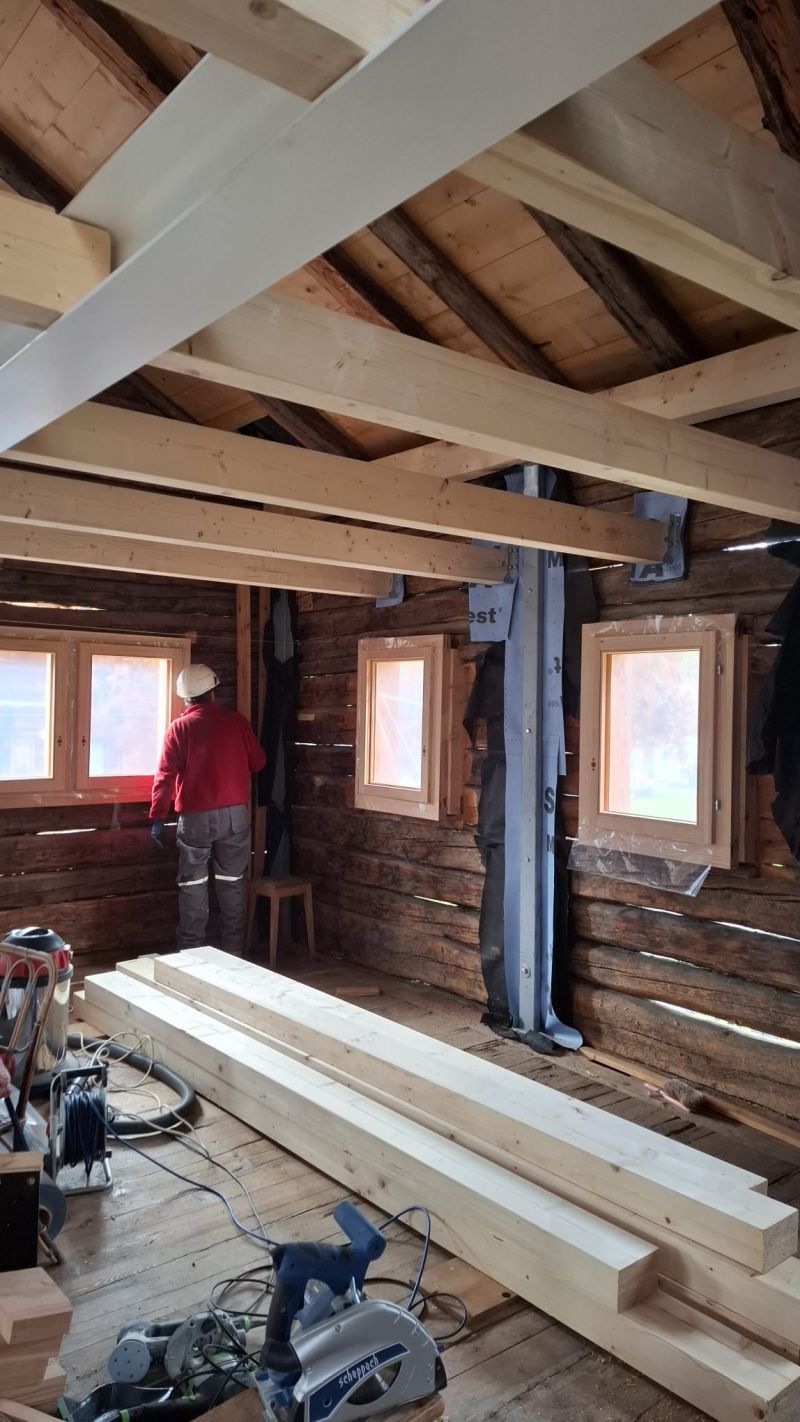

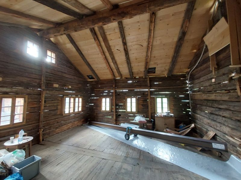

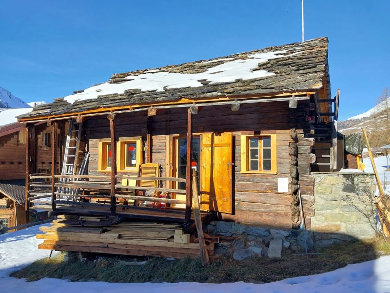

Merci pour votre message, c'est très gentil d'avoir pris le temps de me répondre. Voici des images pour vous aider à vous faire une idée de l'objet. Une partie des images ont été prises avant le changement de fenêtres mais ainsi vous voyez bien qu'il s'agit d'une grange en madrier disjoints. J'ai donc bien compris que le PIR n'était pas une bonne idée. Nous allons refaire le toit à neuf avec des ardoises et profiter pour le rehausser de 80 cm environ. Comme la surface au sol est modeste (environ 30 mètres carré), nous aimerions trouver une solution d'isolation ne prenant pas trop d'espace. Mais en vous lisant, j'ai compris qu'on devrait renoncer au PIR et qu'on aura de toute façon un concept isolation plus gourmand en espace. Comment feriez-vous la liaison entre les embrasures des nouvelles fenêtres et la nouvelle isolation (décrochements) ?

Merci beaucoup Cdt d'avoir pris le temps de me répondre et de m'avoir offert vos inputs très précieux. J'ai envoyé des photos dans un message ci-dessous : cette grange n'est pas classée, elle se situe en zone village et on peut la modifier assez facilement, par exemple, on a pu rajouter une fenêtre mais on doit garder le toit en ardoise. Nous devons isoler de l'intérieur afin de garder le madrier en extérieur et ne pas dénaturer l'objet. La loi suisse nous demande d'isoler pour une valeur U équivalent à 0.25

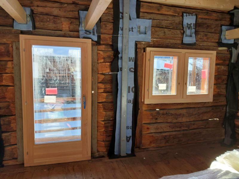

<Comment feriez-vous la liaison entre les embrasures des nouvelles fenêtres et la nouvelle isolation (décrochements) ? >
Malheureusement le phasage des travaux n'est pas le bon; pour bien faire il
aurait fallu, avant la pose des fenêtre tenir compte de l'épaisseur de l'isolation
pour avoir des tapées de fenêtres compatibles avec l'isolation.
Maintenant avec des ossatures métallique (lisses, fourrures)il est possible de
'récupérer' la chose.
<qu'il s'agit d'une grange en madrier disjoints. >
vous avez prévu un écran pare pluie avant l'isolation ?
Oui, vous avez tout à fait raison : au moment de refaire les fenêtres, on avait tenu compte de notre concept initial avec le PIR. C'est après coup (une fois les nouvelles fenêtres déjà réalisées), qu'on s'est rendus compte qu'il faudrait partir sur un autre matériel et par conséquent, une autre épaisseur.
OK, ce n'est pas idéal mais on a réalisé les erreurs typiques des débutants en rénovation : avancer trop vite sans avoir le concept global définitif.
Oui, on a prévu ça en effet : on va reboucher les trous, mettre un anti-rongeur, un pare pluie, une couche d'isolation type laine de verre ou fibre de bois (choix pas encore fait), puis fermacel.
