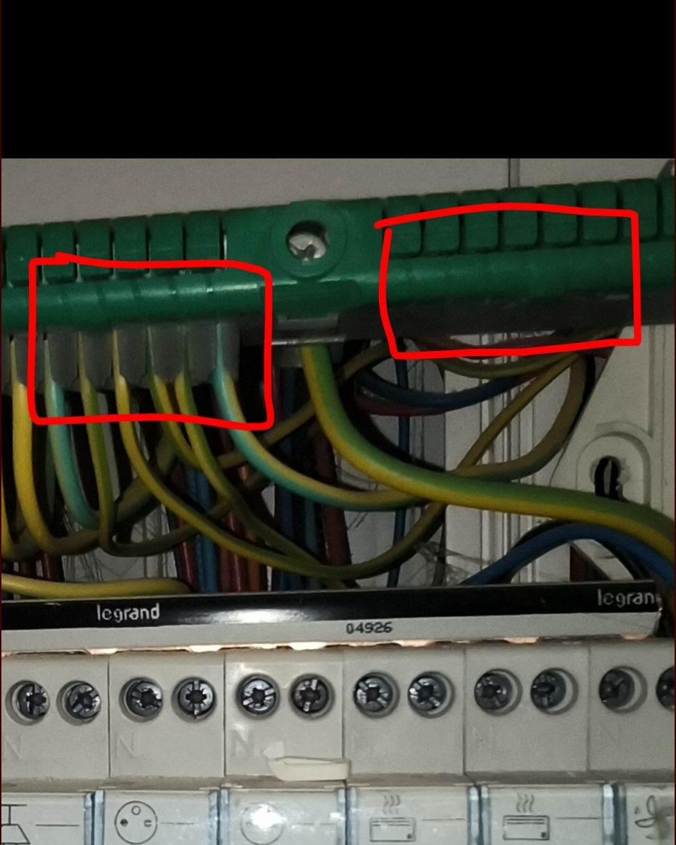

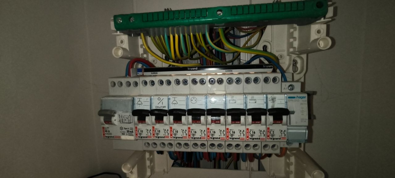

  J'ai besoin de rajouter un disjoncteur et je n'ai plus de place sur la barrette de terre dans le tableau divisionnaire.
Sur la partie gauche de la photo, les fils de terre sont reliés à la barrette par le bas. Sur la droite, il y a de la place mais pas de petit tube gris qui descend pour relier le câble... Je dois rajouter quelque chose ?
Merci.
Dept : Haute Vienne
Vous enlevez un fil, vous prenez une borne wago de 3, vous mettez votre fil enlevé, votre nouveau fil et un troisième pour raccorder sur la barrette
De : Penmarch (29)
Il n'y a pas de continuité électrique en la gauche et la droite de la barrette verte ?
On peut en faire une en les reliant avec un fil vert/jaune.

Bonjour, votre message n'est pas très clair, ce qui a provoqué deux réponses différentes ! Vous dites qu'il manque une pièce sur la partie droite de votre connecteur de terre ? Et que les fils ne peuvent donc pas se brancher dessus ?  ? Si c'est bien cela. Alors adopter la solution donnée par kersu . Par contre si vous pouvez brancher les fils sur la partie droite, mais qu'il n'y a pas de continuité entre les deux partie, alors suivez les conseils donner par Manu-d.en-haut  en posant un fils " de grosse section"  entre les deux. Mais dans ce 2em cas vous pouvez aussi adopter la solution donnée par kersu
Env. 40 message Haute Vienne
  En effet, ce n'est pas très clair. Sur la gauche, les fils de terre sont reliés à la barrette en passant par les trous gris. Sur la droite la barrette est " fermée".... Faut il la percer ? Je ne comprends comment engager les fils dans la partie droite de la barrette.
Merci.
plaquisteheureux a écrit:Bonjour, votre message n'est pas très clair, ce qui a provoqué deux réponses différentes ! Vous dites qu'il manque une pièce sur la partie droite de votre connecteur de terre ? Et que les fils ne peuvent donc pas se brancher dessus ?  ? Si c'est bien cela. Alors adopter la solution donnée par kersu . Par contre si vous pouvez brancher les fils sur la partie droite, mais qu'il n'y a pas de continuité entre les deux partie, alors suivez les conseils donner par Manu-d.en-haut  en posant un fils " de grosse section"  entre les deux. Mais dans ce 2em cas vous pouvez aussi adopter la solution donnée par kersu
Dept : Haute Vienne
C'est juste le plastique vert qui empêche de passer les fils ?
Est-ce que sous le plastique la partie métallique de la barrette à droite est présente ? Est-ce qu'elle est comme à gauche ?
Oui la barrette est présente, c'est juste le bas qui est fermé.
Dept : Haute Vienne
Bah il suffit de l'ouvrir alors !
Oui mais ce que je trouve étrange c'est que sur la droite de la barrette, je vais devoir percer des trous pour passer mes fils par le bas de celle ci. Je me demandais s'il manquait une pièce pour que ce soit comme à gauche.
Dept : Haute Vienne
je pense qu'il s'agit juste de coces ou séparateurs, que personne ne met sur les barrettes de terre du reste.
faites un trou à droite, et faites un test de continuité entre le contact de ce nouveau trou et la partie gauche de la barrette de terre. Si ok alors c'est bon
les coces, on en vend partout par sachet de 10 50 ou 100, mais inutile ici, dénudez le cuivre aux bonnes dimensions pour éviter les PNST. Encore que l'intérêt d'une terre c'est qu'elle soit touchée.

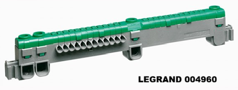

C'est une barrette de terre réf :004960 pour coffret Ekinoxe Legrand
Caractéristiques produit
· Terre (vert)
. Nbre de connexions : 3 bornes à cage 6 à 25 mm2
. Nbre de connexions : 12 bornes auto 1,5 à 4 mm2
. Long. : 227 (mm)
. Pour coffrets : Ekinoxe 13 modules
Les 12 connexions "auto" sont à gauche, la partie droite de la barrette n'est pas utilisée.
Pour faire une connexion de terre supplémentaire il vous faudra utiliser un wago.
(pour ôter un fil de la borne auto, il faut utiliser un petit tournevis à placer dans la fente prévue à cette effet)
Je vois qu'il vous reste  aussi une borne de libre en 6mm2 à l'extrême gauche pour faire une connexion vers un wago (1ère photo)

Donc la partie droite de la barrette ne sert à rien.. ?
hexamatic a écrit: Bonsoir,
· Terre (vert)
. Long. : 227 (mm)
Dept : Haute Vienne
Oui, ne sert pas électriquement parlant sauf à sa fixation pour rejoindre les côtés du coffret.
