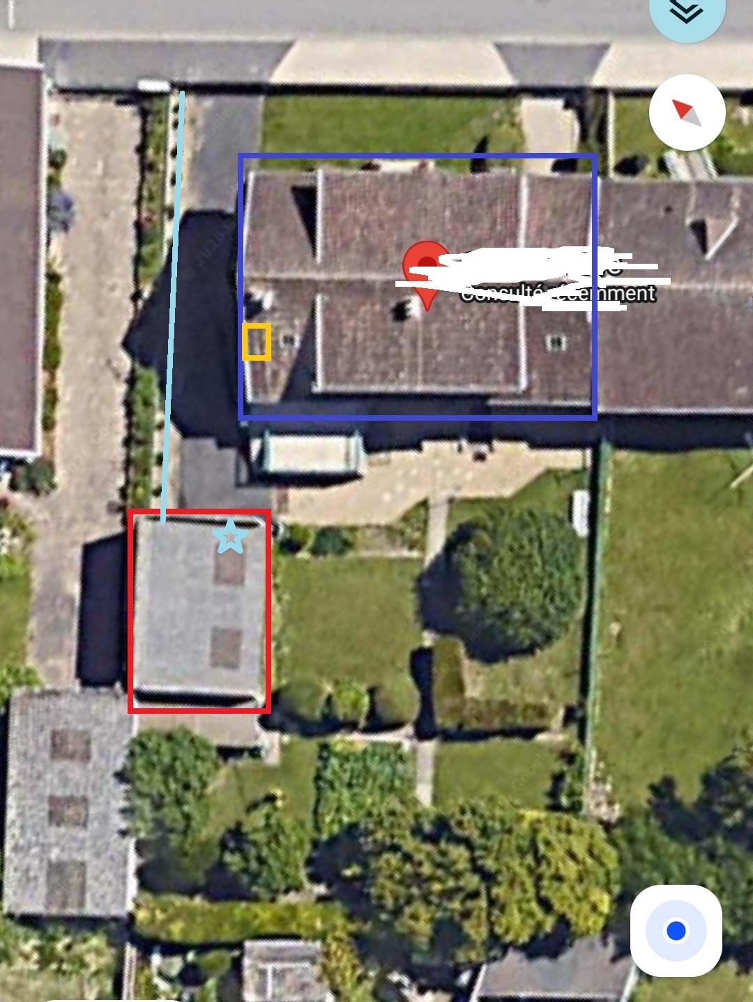

Je compte aménager une dépendance (40m2) afin d'y habiter le temps de faire les travaux de la maison et ensuite mettre cette dépendance en location meublée longue durée.
Voici un "plan de masse" :
En rouge la dépendance
En bleu la maison
En jaune l'arrivée électrique dans le sous sol
J'aimerais savoir s'il faut obligatoirement un raccordement électrique spécifique (Linky) pour la dépendance ou s'il y a une autre solution?
D'après mes recherches si c'était un usage privé je pouvais créer un tableau secondaire mais pour louer par la suite à priori il faudrait un compteur séparé.

Membre utile Env. 400 message Marne
C'est bien ce que je pensais...plus galère mais autant être dans les clous.
Du coup si j'ai bien compris je dois faire une tranchée jusqu'au début du terrain (trait bleu ciel) où sera le coffret ENEDIS?
Ils vont me poser un 2ème coffret ou ils se repiquent sur celui de la maison?
Ce sera à moi de tirer le câble jusqu'à ma GTL où c'est à eux de le faire?
L'étoile bleue c'est la localisation de la gtl.
Carminas a écrit:Quelle longueur le trait bleu ciel ?
Il fait 18m
Dept : Marne
Ok
Dans ce cas cela pourrait éventuellement être un raccordement type 1.
La tranché et la gaine seront à votre charge, mais c'est ENEDIS qui fournira et posera le câble.
Par contre il faut que la tranchée arrive au droit de l'emplacement de la GTL (pas de cheminement horizontal à l'intérieur avec un type 1).

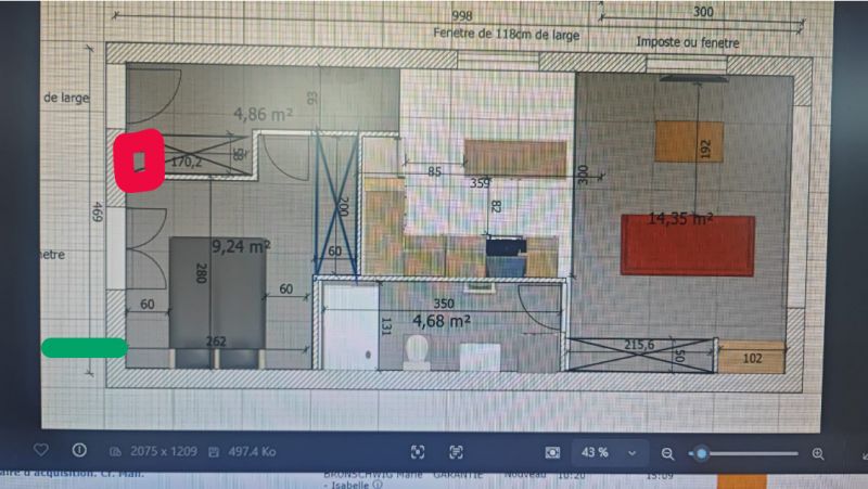

Merci pour les informations Carminas.
Par contre dans la dépendance j'ai pas de vide sanitaire...
La gaine va arriver au pied de la dalle...
Je ne sais pas si je peux faire une tranchée dedans pour passer la gaine...
D'ailleurs au niveau diamètre c'est bien du 63 qu'il faut?
Au dessus de la dalle actuelle je vais poser du tms de 80mm et ensuite une petite chappe.
Carminas a écrit:Ok
J'imaginais mettre ma gtl à l'entrée (en rouge) en sachant que la gaine arriverait par le trait vert.
Dept : Marne
Vous ne pouvez pas prolonger, la gaine à l'extérieur jusqu'à l'endroit de la GTL ?
Pour la gaine, il me semble qu'ENEDIS demande du 90, mais cela a pu changer.
Il faut que je vois avec le maçon si possible de faire une tranchée dans la dalle mais du 90mm ça me paraît compliqué
