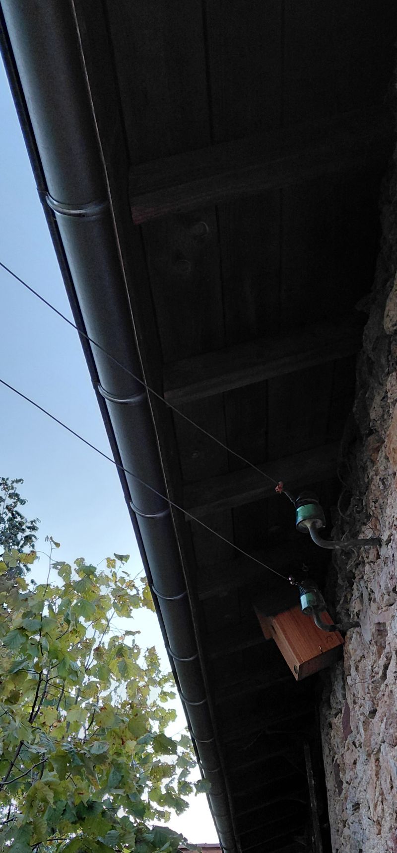

J'habite une vielle maison avec une dépendance située à une dizaine de mètre. il existe une ancienne liaison (d'époque) électrique entre les deux bâtiments, réalisée avec du cuivre nue. Je n'arrive pas à confirmer si cette vieille liaison peut être encore utilisée avec une protection adaptée en amont.
Merci de vos retours.

Bonjour, sur votre photo, on ne voit pas bien les fils ! Mais s'ils sont réellement nus, il faudrait être fou pour vouloir les utiliser.
Env. 80 message Marne
Comme il y a des isolateurs en verre, le fil est certainement en cuivre nu. Faire une photo de détail, si on voit qq chose de vert (vert de gris), c'est du cuivre apparent (non isolé).
Il vaut mieux remplacer cette liaison par une souterraine.

les conducteurs nus en lignes aériennes sont autorisé , mais tellement peu utilisés que la majorité des électriciens en oublient la règlementation ( il faut leur pardonner ) voir (entre autres)  les chapitres de 529-7-1 à  529-7-3 de la norme
personnellement je mettrai en tête de cette ligne , un différentiel 30mA dédié ainsi qu'un disjoncteur adapté à la section
Si un jour vous pouviez la faire disparaitre au profit d'un câble isolé , ce serait un plus . Mais il faut voir aussi vos finances ........

Merci pour vos réponses, c'est sans ambiguïté qu'une liaison enterrée serait le mieux. Mais en effet entre les finances et la difficulté à le réaliser, la tentation de réutiliser cette liaison est grande, je trouve également que cela a son charme, mais c'est tout à fait personnel. La liaison est bien en cuivre sans aucun doute avec des isolateurs en verre à chaque extrémité et la puissance maximale que je compte utiliser serait entre 2 et 3kW, le différentiel en tête sur un départ dédié est tout à fait obligatoire. En fait l'information qui me manquait , était l'interdiction ou non d'utiliser ces anciennes lignes, je n'arrivais pas à trouver quelque chose d'officiel.

je ne connaissais pas ces articles , du coup je suis allé voir la norme
il y a pas mal de contraintes , notamment en matière de distances mini à respecter
les lignes électriques nues sous tension ok pour le monde industriel , pour du domestique le risque est trop grand Blush
