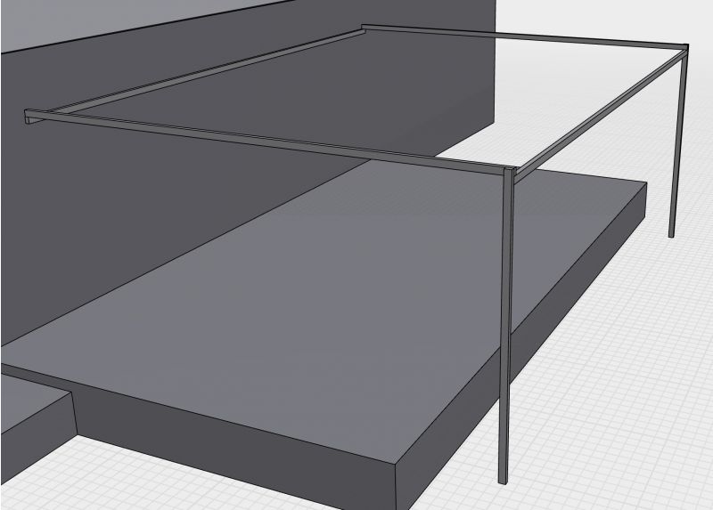

après de multiples été avec un parasol 4x3 je me décide à enfin faire quelque chose de plus durable.
Je peux avoir a moindre coût des tubes acier rectangulaire de 60x40 (x 1.5 mm je crois)
c'est pourquoi je souhaite réaliser ce que vous voyez dans la première photo.
Est-ce que les tubes de 60x40x1.5 seront assez solides a votre avis? Pour la partie toile, soit une tendue soit deux toiles réglables.
Merci d'avance

Les tubes acier 60x40 mm en 1,5 mm peuvent convenir pour une pergola légère destinée à de l'ombrage, mais tout dépend des portées, des entraxes des poutres et des charges (vent, neige, tension de la toile). En positionnant la section avec la face 60 mm verticale vous aurez plus de raideur en flexion qu'en la posant "plate". Pour des portées longues ou des cantilevers importants, une paroi plus épaisse ou une section plus grosse sera préférable.
Quelques pistes générales :
  • limiter les portées à 2-3 m ou multiplier les chevrons,
  • privilégier des appuis intermédiaires ou un poutre centrale si besoin,
  • prévoir contreventement/triangulation pour le vent et des goussets aux assemblages boulonnés,
  • traiter/galvaniser ou peindre l'acier pour la corrosion et permettre un démontage si fortes tempêtes.
Pour la toile, sachez qu'une toile très tendue transmet des efforts importants aux profils : prévoir des fixations réglables, une pente pour l'évacuation d'eau et la possibilité de détendre ou retirer la toile en hiver ou par vent fort.

Sans les portees impossible de vous repondre
