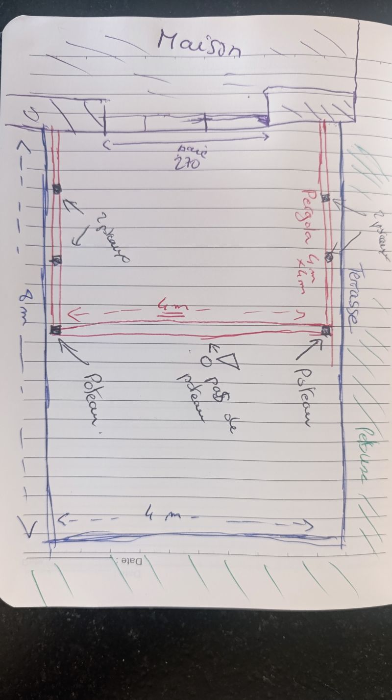

Il faudrait faire un plan à main levé ou mettre des photos pour aider aux éventuelles propositions

En effet, un plan sera plus parlant ( enfin j'espère ).
Je ne souhaite pas avoir une pergola sur l'ensemble de la terrasse car je veux avoir la liberté de pouvoir mettre ma table en dehors de la pergola.

4x4m, tu n'as pas besoin de 8 points d'ancrage (6 poteaux et 2 fixations sur mur porteur). 4 points d'ancrage suffisent.

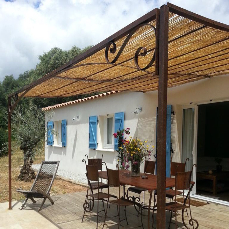

tonnelle en fer forgé 4x4m, rien de plus simple à faire que ce modèle :
Env. 30 message Puy De Dome
Sympa cette pergola.j imagine que le fer plat et les 2 "S" permettent d'amener de la rigidité. Oui, je trouve pleins d idées sur Google mais souvent non adapté à mon cas..il y a souvent un poteau central.
