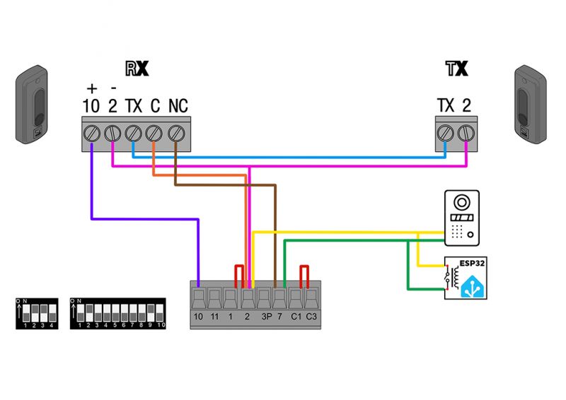

mon portail Came BX74 s'arrête à l'ouverture ; c'est gênant quand j'ouvre à un piéton qui passe devant la cellule et se retrouve surpris par l'arrêt de l'ouverture.
J'ai repris le branchement qui a été fait par mon installateur. Les 2 pontages qu'il a réalisés (en rouge) ne sont pas renseignés dans la notice... donc je ne comprends pas comment ça fonctionne, ni quoi changer pour arriver à mes fins :
- arrêt à la fermeture
- pas d'arrêt à l'ouverture
- et les accessoires (en 2-7) font ouverture-arrêt-fermeture
Merci pour votre aide

Je ne connais pas ton modèle mais dans le paramétrage, tu dois pouvoir trouver comment rendre actives les cellules seulement à la fermeture.
Sur la plupart des automatismes les cellules sont actives qu'en fermeture, mais effectivement sur certains modèles tu peux rendre mettre les cellules active en ouverture et fermeture. Ou alors il s'agit de mode particuliers que l'on peut paramétrer...
Bien souvent il y a des microswitchs (petit bouton) à positionner correctement et des modes de fonctionnement à activer ou désactiver.
Si tu as ce schéma, c'est que tu as la notice..., alors bonne lecture.
