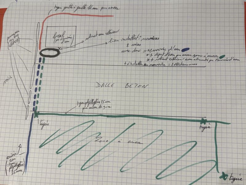

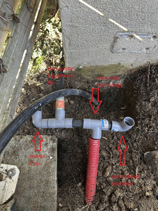

Bonjour au forum,
Nous sommes en train de refaire intégralement notre jardin en refaisant notre gazon mais, avant, nous réalisons un système d'arrosage automatique.
Et qui dit système d'arrosage auto dit nourrice.
Dans notre cas nous aurions 2 voies avec donc 2 éléctrovannes.
La où j'ai du mal c'est comment réaliser la nourrice de manière optimale car, comme indiqué sur mon dessin:
- l'arrivée d'eau pour la nourrice et le retour d'eau pour aller arroser la zone à arroser via des tuyères se fait via un circuit qui est en // au niveau de la future nourrice (= l'arrivée d'eau arrive et le retour d'eau repart dans le même sens que l'arrivée via un autre tuyau en 25 mm off course;) )
- et cette nourrice doit également aller arroser une autre zone (trait rouge) en goutte à goutte via un tuyau de 16 mm + alimenter un robinet exterieur
J'ai beau regarder plein de schémas différents sur le net je ne vois rien qui irait dans le sens souhaité.
Compte tenu des contraintes évoquées (si tel est le cas), pourriez m'aider à réaliser une nourrice optimale qui permette une arrivée d'eau efficace mais surtout, ensuite, un départ d'eau sans perte sur les 2 voies ET également
pour une sortie d'eau pour un robinet d'eau extérieur (l'arrosage auto ne fonctionnerait pas en même temps que le robinet extérieur pour un débit d'arrosage suffisamment efficace)?
Merci par avance pour votre aide.

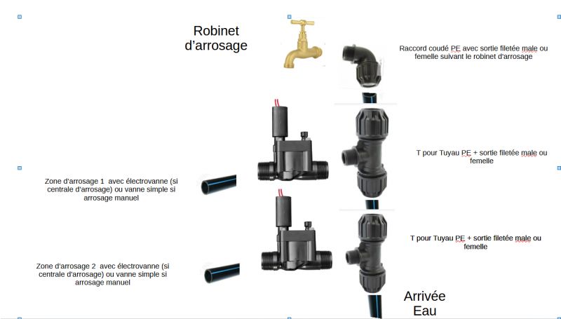

Je ne suis pas sûr d'avoir compris votre problème mais il me semble qu'il faut couper l'arrivée du robinet extérieur et y placer ce genre de collecteur
A gauche, la partie arrivée d'eau à droite la sortie vers le robinet extérieur (ou l'inverse).
Sur les 2 dérivations à 90°, on place les électrovannes qui doivent être raccordées à une centrale d'arrosage.
Les 2 électrovannes pilotent les 2 zones d'arrosage et le robinet extérieur reste accessible.
Le problème rencontré le plus souvent ce sont les raccords qui doivent être choisis en fonction des matériaux qui constituent les tuyaux d'arrivés,  de sortie  et celui des électrovannes (PE, PVC, Cuivre, PR).
Chaque cas est un cas particulier.

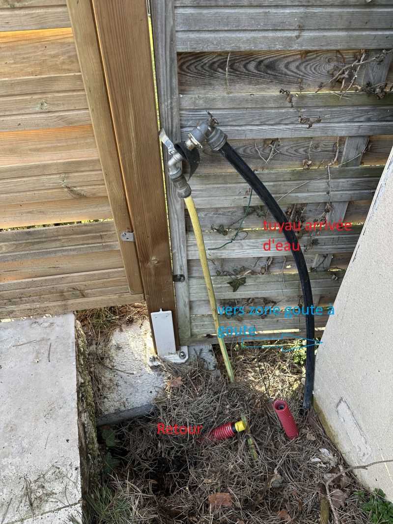

Je me suis peut être effectivement mal exprimé et je vais essayer d'être plus clair en vous envoyant une photo:
J'ai pas bcp de largeur à cet emplacement (70 cm)  et pour info :
- mon arrivée d'eau prend quasi le même chemin que mon "retour" pour aller arroser la zone de gazon
- la gaine tpc qui sort du sol entre les 2 est une réserve éléctrique qui n'a rien à voir avec mon projet de nourrice (ou presque puisque je pourrais alimenter mon programmateur par ce biais mais c'est pas ça le sujet).
Espérant avoir été plus clair...

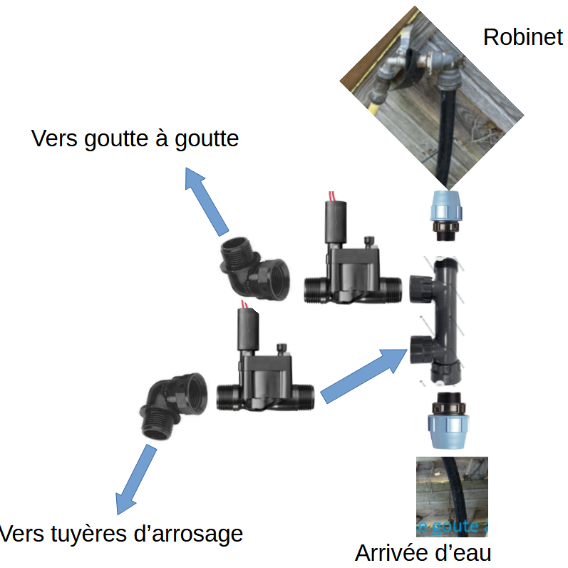

Voici un schéma de ce que je comprends de votre problème: vous voulez pouvoir garder votre robinet d'arrosage et créer 2 zones distinctes d'arrosage
Votre arrivée est en tuyau PE ou PEHD il vous faut des raccords à compression associés à des filetages qui recevront les vannes (ou électrovannes) et le robinet.

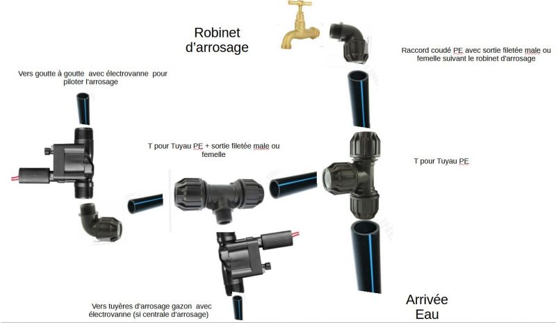

Ce que vous voulez faire c'est une variante de mon premier schéma, si j'ai bien compris cela correspond à celui ci
Vous faites un T à la base de votre arrivée d'eau en PE 25mm (vous pouvez ainsi garder votre robinet tel quel) et vous alimentez vos 2 lignes d'arrosage en horizontal car elles sont déjà plus ou moins présentes si j'ai bien compris.
Votre schéma omet la présence des 2 électrovannes pour piloter ces 2 arrosages, celles-ci doivent être positionnées au plus près sinon vous allez devoir gérer les 2 alimentations électriques  des EV  séparément ce qui n'est pas optimisé. C'est pourquoi il faut mettre la centrale d'arrosage et les 2 électrovannes ensemble près de l'arrivée d'eau.

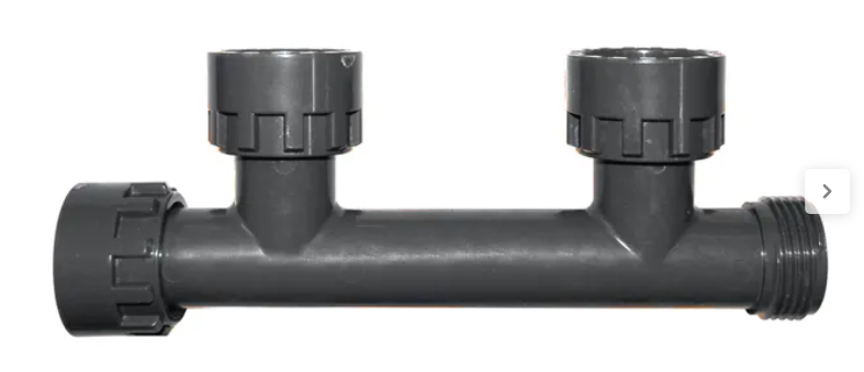

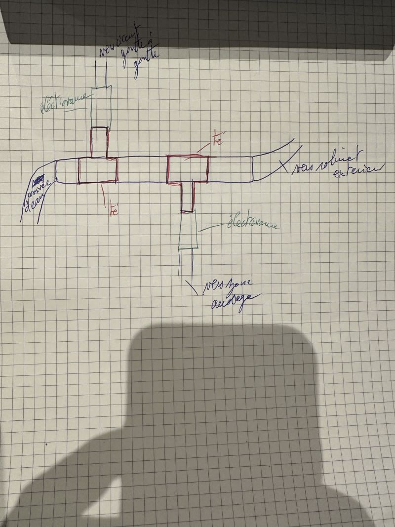

Désolé mais j'ai un peu de mal à "m’imprégner" de votre schéma.
Je vous joins un croquis réalisé de ce que je comptais faire:
 Este ce que l'on parle de la même chose?
La partie centrale est comme la clarinette dura ci-dessous sauf que je vais en réaliser une avec les 2 voies qui vont aller dans un sens opposé:
https://www.arrosage-distribution.fr/products/clarinette-dur[...]Zke9DLaeJBoCAXwQAvD_BwE

Oui on parle de la même chose, si vous tournez votre feuille de papier à 90° avec l'arrivée d'eau en bas vous obtenez mon premier schéma.
Mon deuxième schéma n'est qu'une variante du premier simple à réaliser (sans coude inutile):

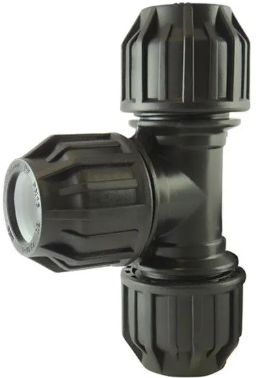

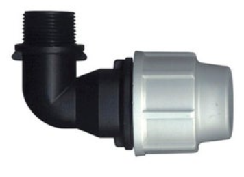

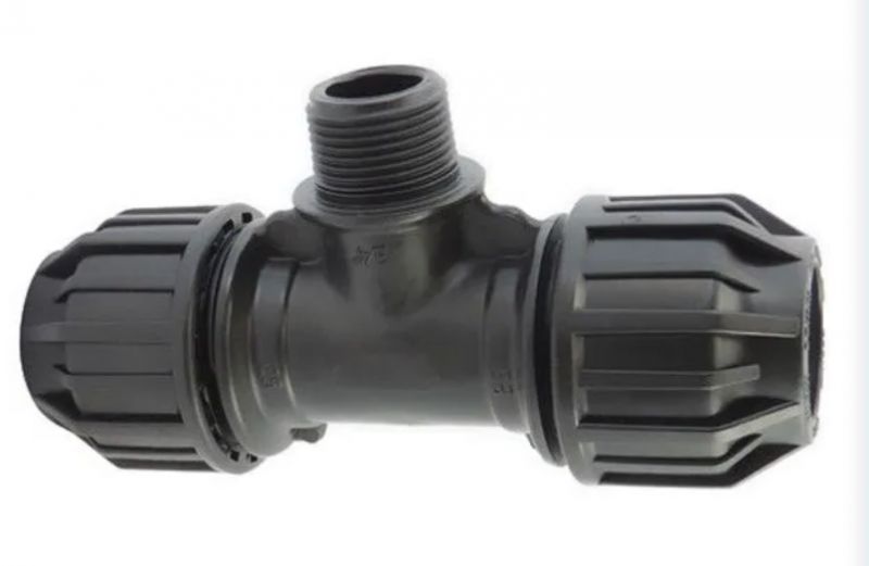

On coupe la base de l'arrivée d'eau à environ 10 cm du sol, on place un T à compression comme celui ci
 avec en bas l'arrivée d'eau et en haut le bout de tuyau avec le robinet (pas besoin de le modifier)
(pour info, il n'y a pas besoin de démonter ce type de raccord il faut les dévisser partiellement, glisser le tuyau à l'intérieur jusqu'à la butée puis revisser fortement à la main)
Sur la branche du T  à compression  horizontale on introduit un bout de tuyau PE 25 mm de 10 cm avec un T à compression de ce type
Sur la partie filetée vous pouvez visser une électrovanne (avec entrée / sortie femelle de 1")
Sur la sortie de ce T vous rajoutez un bout de tuyau PE 25 mm de 10 cm dans lequel vous glissez un coude à compression de ce type
Sur la partie filetée vous pouvez visser la 2ème électrovanne.
Avec seulement ces 3 raccords vous pouvez créer vos 2 zones d'arrosage.(il reste cependant à raccorder les électrovannes aux 2 tuyaux des zones d'arrosage)
Tout autre solution sera plus complexe avec plus de raccords donc plus de risques de fuite.
L'avantage de cette solution par rapport à une clarinette est que vous pouvez orienter les parties filetées des T et coudes comme vous voulez ce qui correspond mieux à votre disposition d'arrosage.
Sur une clarinette les sorties sont du même côté  ce qui nécessite des raccords supplémentaires pour arriver aux tuyaux d'arrosage qui dans votre descriptif sont opposés. (cela s'adapte plus à mon premier schéma)

Voici une version avec clarinette
Toutes les solutions se valent il faut juste trouver les bons raccords (diamètre /  filetage male, femelle) ça peut vite devenir un casse tête

si l'on prend la clarinette déjà toute faite dura 2 voies (mais avec les 2 voies du même côté):
https://www.arrosage-distribution.fr/products/clarinette-dur[...]wwBHP-7XIMaAiSDEALw_wcB
à 3 endroits nous avons un écrou union (= de serrage) avec le corps du raccord union.
