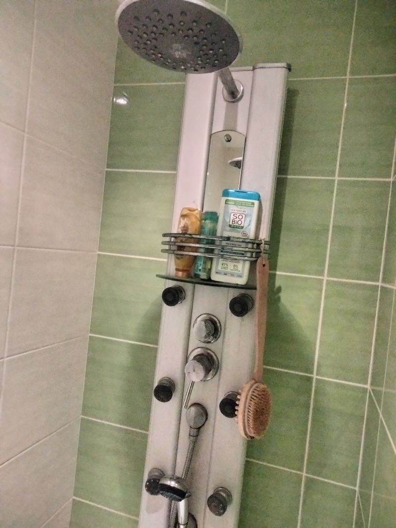

J'ai actuellement une colonne douche hydro massante qui vieillit . Je voudrais la remplacer par une colonne simple, classique avec pommeau et douche
 Est ce faisable et voyez vous des points à vérifier.

L'entraxe de 15 cm entre eau chaude et eau froide est il respecté où les tuyaux sortent à l'arrache derrière la colonne, il faut démonter la colonne pour voir
De : Penmarch (29)
Effectivement, si ce n'est pas le cas, il faudra remettre un système similaire ou un kit avec plaque de finition inox

Si entraxe non respecté la solution évoquée est elle simple ? Merci
Je compte faire faire par plombier. Merci de me dire si avec plaque finition le rendu est correct et si c'est aussi le plombier qui le fait

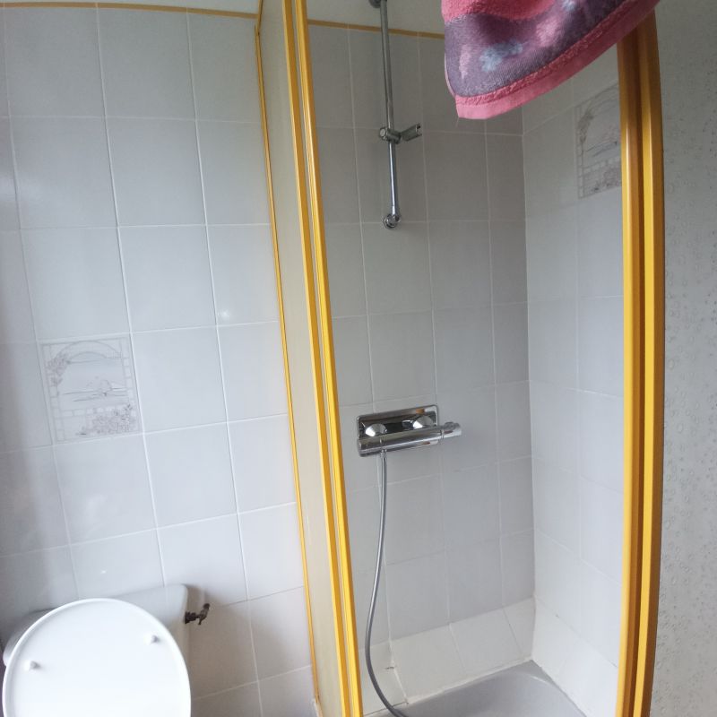

Suite à une fuite, j'ai eu besoin d'ouvrir pour accéder aux cuivres. Ça donne ça

C'est pas mal du tout

Je trouve que c'est la meilleure solution si il n'y a pas de faïence en rab. Mais comme dit kersu, il faut regarder l'entraxe. Si ça se trouve, il est bon. Sinon il existe des excentriques, mais ça fait vraiment dégueulasse

Donc plaque préférable aux excentriques si je comprends bien ..

Tape adaptateur de robinet de douche ou adaptateur excentré ou raccords decalé sur Google, tu verras ce que ça donne. Ça te coûtera beaucoup moins cher
