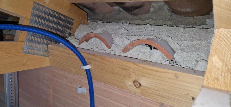

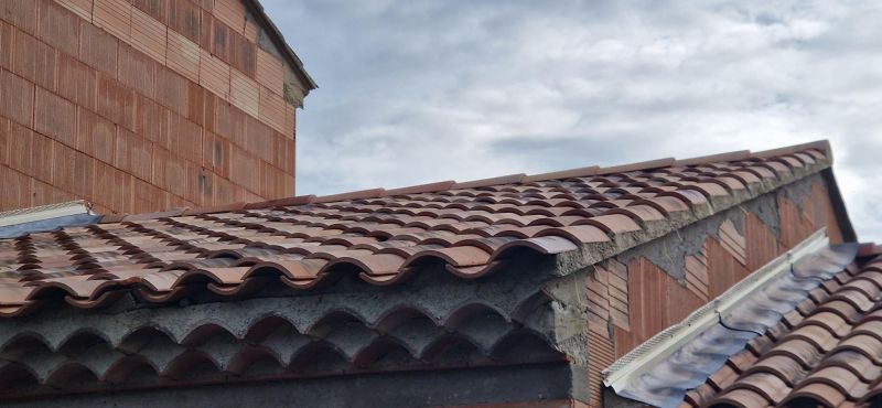

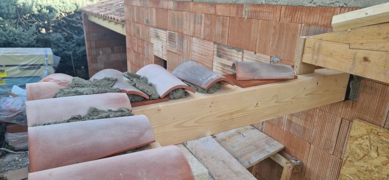

Que pensez-vous du travail du maçon?
Est-ce bien comme cela que l'on fait les génoises?
Faut-il que je demande une note de calcul au renversement de cette "corniche"?
Je vous mets les premiers travaux qui ont été réalisés en juin juillet sous 35 °C.

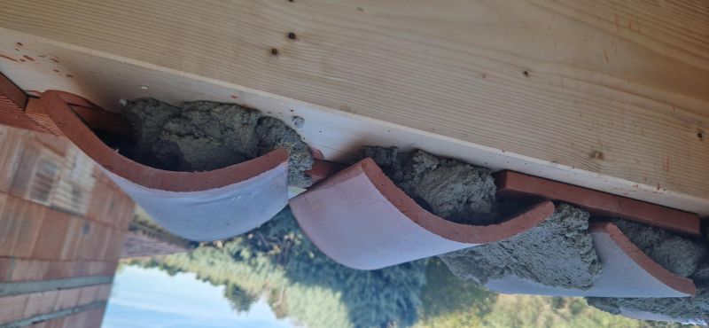

Aucune humidification du support, aucun arrosage alors bien même qu'il y a un raccordement d'eau disponible...

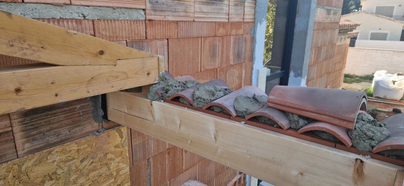

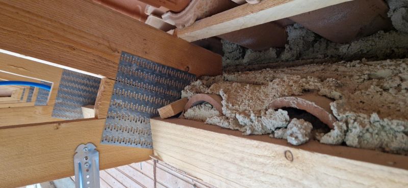

Les génoises ne sont pas bien remplies. Est-ce normal? Des accumulations de mortier par cette chaleur, cela va tenir combien de temps...

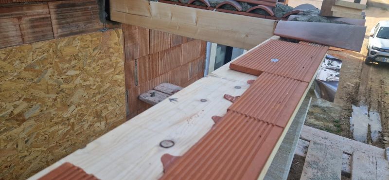

Dernier travaux sur le porche d'entrée, des travaux réalisés par le maçon un dimanche. Vous avez dit bizarre alors qu'il n'est pas venu le samedi. En prenant un peu de hauteur, le résultat!
Aucune réaction du constructeur, tout est conforme... Après, on va dire que je suis pointilleux lol
 Quand le camion grue touche et casse une tuile, c'est la tuile! et surtout le mortier des tuiles...

Pour vos Génoises, je ne vois pas grand-chose à reprocher, ok, ce n'est peut-être pas parfait, et sur des photos, on ne peut pas bien voir si cela sera pérenne. Mais de toute façon, poser du béton sur une poutre en bois ne peut être prenne.
Par contre vous allez avoir de belles fissures au niveau de l'arase sous vos tuiles de rive ! Ou plutôt au niveau de l'arase qui n'a pas été faite.
Quand on construit une maison en brique, on ne fait pas de linteau en béton.
Poser un coup du bois, un autre coup de la brique, une autre fois du béton et la meilleure façon d'avoir des tas de figures. Quand je vois cela, je me fais du souci pour ce que l'on ne vois pas sur vos photos ! Exemple la réalisation des fondations.

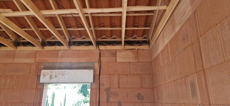

Pas de linteau au-dessus de la fenêtre !!! (plus un truc qui ressemble à rien et qui risque de mettre de la pression supplémentaire sur la fenêtre )
J'aimerais bien voir des photos du plus prés au niveau de l'ouverture de votre garage !

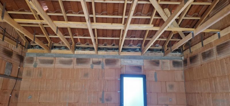

Je n'ai pas de problème à ce que des artisans viennent travailler le dimanche. Mais quand tu n'as pas les matériaux pour travailler tu ne viens pas (parefeuilles coupés...). Ils ont démonté leur "travail" et repris semaine dernière. Un des deux poteaux en pierre  du porche n'est plus d'aplomb, poteau dans lequel ils ont placé les aciers et coulé le béton. Ils continuent quand même à poser la charpente.

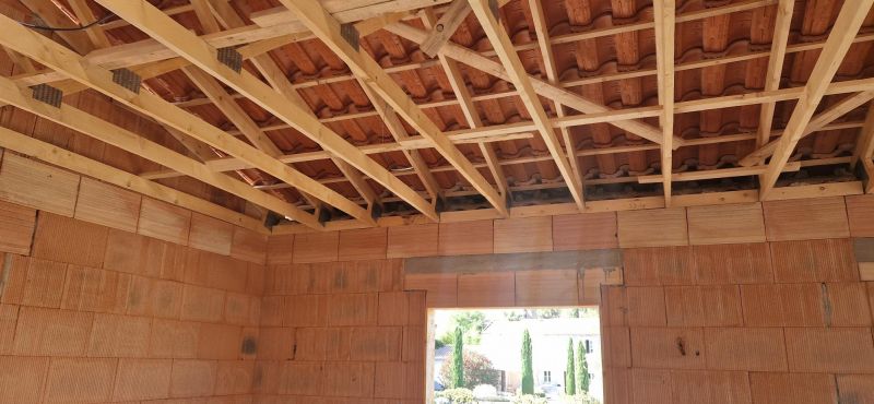

Tu écris -> Pas de linteau au-dessus de la fenêtre. tu parles de cette fenêtre? Il y a un linteau et chainage au dessus, non?
Quand on construit une maison en brique, on ne fait pas de linteau en béton. Tu  veux dire quoi? Pas de linteau en béton côté extérieur.
Pourrais-tu me donner des exemples précis de ce que tu trouves mal fait sur les photos?
Merci d'avance
Salut, je dis pas de linteau, car sur la photo, je crois voir une brique à chaînage poser bien au-dessus de la fenêtre ! Je vous une petite partie de cette brique qui rejoint la ceinture, en espérant qu'il y est de la ferraille a ce niveau, ensuite un coffrage qui est da la continuité de la ceinture, et pour finir une arase.
Ce montage de bric et de broc n'est pas logique, et surtout pas professionnel, un vrai maçon ne ferais jamais cela.
à votre place, je ferais venir un expert structurel pour vois cette construction, car j'ai bien peut que vos fondations soit faite avec le même sérieux, que tout ce que l'on peut voir sur vos photos.
