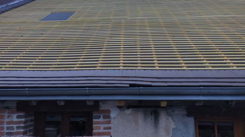

Je refais ma toiture et j'ai laissé mon couvreur travailler un certain moment sans être sur son dos
Au final, après le début de la pose des tuiles, le constat est là, c'est une vraie cata visuelle..
les rangées ne sont pas droites, il y a 3 rangs distincts qui arrivent à la goutiere
Je l'avais déjà alerté avant sur les liteaux étrangement pas droit par rapport à la gouttière
> Le couvreur m'avait répondu que les deux murs n'étaient pas complètement parallèles.
Ma question est donc, est que c'est une raison valable pour un résultat comme celui là ?
Y a t'il un DTU (mon ami GPT me donne la 40.23) ou une norme de pose des tuiles plates qui valide bien qu'un doublis fait aussi mal serait bien une malfaçon ?
Pour moi cela appelle à refaire tous les liteaux en partant du bas, ce que je compte demander demain au couvreur. dans le cas d'un refus j'aurais bien besoin de vos conseils

Bonjour apparrament tuile petit moule 17/27 pureau 8 a 12 CM environ il faut refaire une division sur 2ML en bas de pente avec quels millimètres d' un coté par rapport a l 'autre ;vous avez un pureau dans la vue qui correspond a 10 CM grand max ;ce ne sont pas des tuiles mécaniques ;je ne vois pas la tuile de doublis en bas de pente et pas non plus d'ourne pour la pose verticale

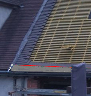

Je comprend que vous proposez de refaire les liteaux sur au moins 2 Metre de pente, afin de "tricher de quelques millimetre à chaque fois
ça ferait des rangées de tuiles en eventail pour rattraper l'ecart, est-ce cela ?
sauf que l'ecart ici est assez grand et ça risque de bien se voir
Le couvreur me dis que son littonage est droit (niveau à bulle) et parallele au faitage
Sauf que la gouttiere n'est pas parrallele au faitage, donc il fait un faux rang (deux faux rangs même) pour compenser mais garder le pureau droit tout du long
Personnelement, meme sans compenser je trouve le tout pas tres droit, mais j'ai peur d'avoir seulement mon regard de biaisé par rapport au sol et à la gouttiere.
Est-ce que la solution est valide ?
Y'a t-il une meilleur possibilité ?

Il faut que le premier rang en bas soit parallèle à la gouttière,
et que le premier rang en haut soit parallèle au faîtage.
Si la différence de longueur des rives est vraiment trop grande, ce n'est pas possible, mais il ne semble pas que ce soit le cas ici, d'autant plus que les tuiles peuvent varier leur pureau de manière significative.
Si la différence est assez faible, ça peut être réparti sur sur quelques rangs, 10 ou 15, en haut ou en bas.

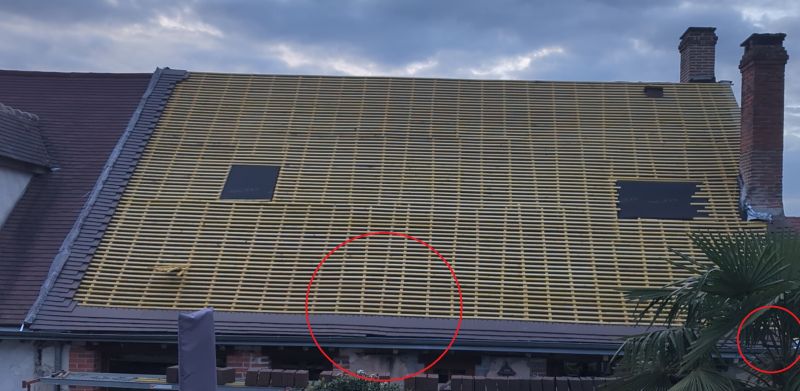

Suite à discutions, il est proposé de changer les liteaux des 20/25 premiers rangs du bas, en jouant sur la taille des pureau du coté gauche, pour un effet un peu en eventail des rangées pour atténuer la difference, disons avec un ecart de 0.3 cm de pureau entre chaque tuile, pour une difference de presque 15 cm en tout
ensuite pose d'un larmier en zinc pour combler l'ecart restant avec l'egout
ça sera pas parfait, mais pas atroce non plus, et pas besoin d'un faux rang coupé en queue de billard
qu'en pensez vous ?
y'aurait-il potentiellement des problemes d'etanchéité sur ce type de solution ?

Oui, ça semble bien.
Le larmier, j'appelle ça une bavette, et c'est bien de toutes façons d'en mettre, ça évite que l'eau qui tombe des tuiles dans la gouttière éclabousse la planche d'égout.
Mais ça se pose avant de mettre le premier rang de tuile.

En fait, fausse bonne idée
le larmier serait situé a 2 rangs audessus du dernier rang de la toire d'a coté
ça donnerai un ecart de presque 10 cm entre les premieres rangées des deux toits
ça serait bien plus moche qu'un faux rang
la premiere rangée sur la rive droite c'est la quatrième sur la rive gauche (ici)
au final, ça fait remonter les liteaux sur presque 35 rangs avec un ecart encore plus grand de 0.5 pour combler les 17* cm (apres verif) de difference
Bon mis à part que le gars n'est pas très chaud pour faire ça, je n'arrive pas bien à visualiser si ça rendrai bien,
car j'aurais quand meme des rangées non alignées...

La rive la plus longue est celle de gauche
donc il y a des rangées de tuiles en supplément à gauche, car le couvreur est parti sur un litonage parfaitement droit (niveau à bulle) au lieu de faire des ecarts de pureau.
donc ma premiere rangée (doublis) à droite, tracée tout droit, pour l'instant, c'est la meme que ma quatrième rangée à gauche (doublis)
si on fesait un larmier en zinc, en enlevant les 3 premiers rangs, ça serait (a peu pres) ok visuellement, sauf que j'ai une toiture secondaire à gauche avec une ligne de toit définie.
Avec le larmier j'aurais donc un gros ecart entre les deux toitures
comme ça en gros

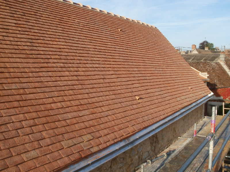

Alalalala ! Non surtout pas ! Celui qui fait ça n'est pas du tout couvreur !
On part du bas avec le premier rang de tuile parfaitement parallèle à la gouttière.
On veut arriver en haut parallèle au faîtage.
On mesure la rive droite, et la rive gauche. On fait la moyenne.
On détermine le pureau moyen théorique des tuiles choisies.
On détermine par division le nombre de rangs.
On divise la longueur de rive droite par le nombre de rang, ça fait le pureau exact à tracer à droite.
On divise la longueur de rive gauche par le nombre de rang, ça fait le pureau exact à tracer à gauche.
On vérifie que c'est compatible avec ce qu'admet ce type de tuile.
On trace soigneusement tous les rangs sur les rives, droite et gauche, attention c'est différent.
Pour avoir un repère supplémentaire, on peut tracer aussi au milieu du pan, pour réduire la longueur du Cordex à taper.
Et voilà, roule !
Il semble qu'il y ai 17 centimètres d'écart, pour 70 rangs de tuiles, ça ne se verra pas.
Si on ne veut pas TOUT refaire les liteaux, on peut répartir l'écart sur "un certain nombre" de rangs, 15... 20... 25...
