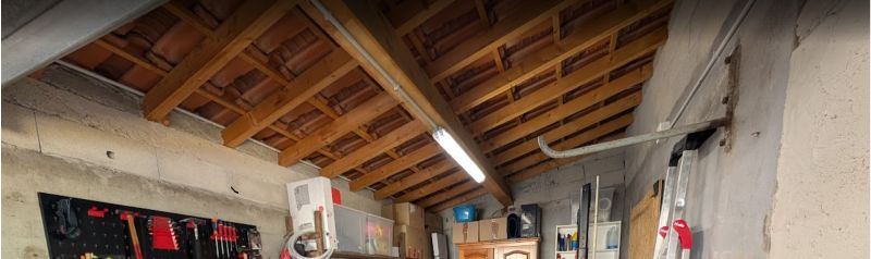

Bonjour à tous
Contexte
Le garage possède une charpente traditionnelle avec chevrons apparents et une poutre centrale porteuse.
Je souhaite garder cette poutre visible, donc le plafond sera réalisé en deux pans inclinés, un à gauche et un à droite de la poutre.
L’idée est donc de poser une ossature métallique pour placo uniquement sur le plafond, en suivant la pente du toit.

Les chevrons font 10 cm de hauteur 6,7 de largeur
Cherche 29 cm de hauteur et 14cm de largeur
La largeur entre les chevrons et irrégulières 55, 56, 57 cm
Le garage fait 5 m de profondeur par 3 m de largeur
