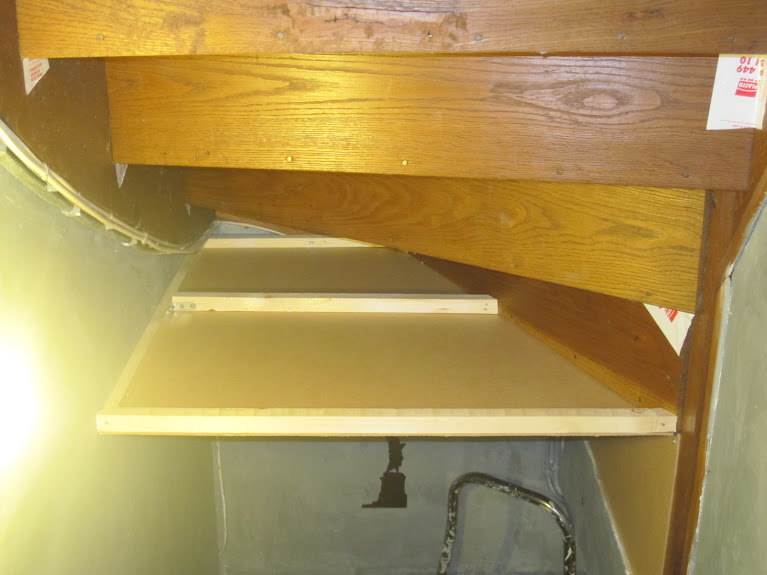

Quelques photos de mon chantier similaire au printemps dernier:
J'ai d'abord mis du scotch au niveau des jonctions des différentes marches et contre-marches. Ensuite, une ossature à base de tasseau de 25 ou 30 mm et d'équerres de fixation. Puis 10cm de laine de verre en rouleau. Du contreplaqué de 6mm et finition par des quart de rond. Un coup de peinture blanche.

C'est super bien fait ! Vous avez mis un pare vapeur ? Le scotch aux jonctions marche/contre marche, c'est juste pour couper l'air froid ou c du double face pour maintenir la laine de verre ?

Merci. Non, pas de pare-vapeur et le scotch simple face est seulement là pour couper les courants d'air.

J'attaque le même type de chantier et je voudrai savoir comment vous avez fixer les tasseaux coté escalier sur la première photo ?
Est ce que l'escalier sonne moins creux (bruit plus sourd) depuis ces travaux ?
Avec le recule changeriez vous quelques choses?
Merci d'avance.
Cordialement
Env. 100 message Chérisy (28)
J'ai prépercé les tasseaux et j'ai fixé à l'aide de vis et chevilles.
L'escalier en bois craque toujours un peu dans la maison. Le bruit quand on est dessous n'a pas d'importance, je n'ai pas prêter attention à un changement.
Avec le recul, je ne changerai rien. Pour un escalier de sous-sol, c'est très bien.
