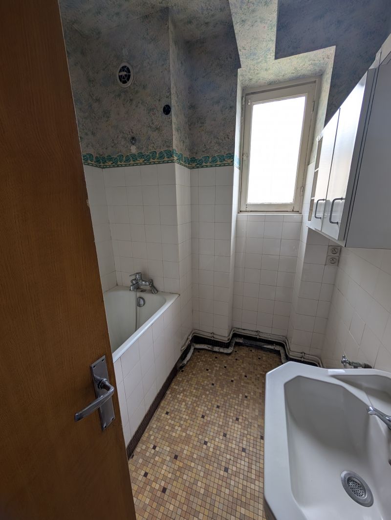

Nous venons d acquérir un appartement. Celui que ma grand-mère (paix à son âme) avait loué pendant plus de 20 ans. Nous sommes tombés sur l appartement par hasard sur internet en vente direct particuliers. Pour le symbole, je l ai acheté en tant que primo-accédant.
C est un appartement au 2etage d un immeuble de 3 etage (6 logements). Assez vieux, année 70 dalle béton. Le mur de la salle de bain est en moellons, exposé plein sud, chauffage gaz. Une construction d un immeuble est prévue d ici 2 ans contre ce mur en moellon. Il y aura un ''puit de lumière'' mais nous savons que nous y perdrons en atout thermique, la salle de bain sera sans doute beaucoup plus froide. Nous voudrions isolé cette pièce mais le mur n est pas des plus simple. Comme vous le voyez sur la photo, il y a une colonne à gauche avec l aération collective. Impossible a detruire donc. La salle de bain est petite 5m2. Qu'auriez vous fait à notre place ? J ai pensé a l isolation avec placo / polyuréthane. Epouseriez-vous la forme du mur, ou iriez vous englober la totalité (colonne comprise) pour faire un seul mur au risque de perdre de l espace ?
Je précise que le coffrage a gauche ne contient pas une canalisation, c est un conduit rectangulaire a lui tt seul 😑 (un peu comme une cheminé).
Merci pour votre aide

Si un immeuble est construit contre ce mur, il n'est pas évident que vous allez y perdre en therme thermique.
L'immeuble va sans doute être chauffé et donc le froid ne plus passer par ce mur.
Je ne connais pas le caractère d'urgence du projet, mais personnellement j'attendrai de voir ce que ça va donner.
Il faudrait savoir comment le puit de lumière va être fait.
Il sera probablement vitré en haut pour simplifier l'entretient.

Bonjour et merci pour votre retour,
Le ''puit de lumiere'' nous parait etre un nom bien joli (un peu trop peut etre). Comme le soleil ne tapera plus sur le mur, on se dit qu on y perdra en isolation (meme si dans les faits, c est une erreur de language car il n y a pas d isolation). Pour les deux chambres de part et d autres de la salle de bain, elles auront egalement un de leurs murs orientés sud mais auront une construction contre eux donc la effectivement on se dit que ca ne sert a rien d isoler. Pour la salle de bain, comme on va poser une douche, rafraîchir les murs et sol... On se dit que l isolation en avance de phase et une priorité.
Il y a aussi cette nouveaut2 concernant le PPT des logements collectifs. Il a ete question lors d une ag d une isolation extérieure. Pensez vous qu on y passera tous ? Dans ce cas effectivement il n y peut etre pas a isoler cette piece.
