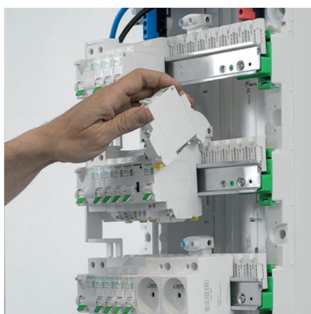

Je souhaite refaire le tableau électrique et j'ai envie d'essayer la gamme Xe de Schneider, mais je souhaite installer une horloge pour le ballon d'eau chaude pour qu'il fonctionne en journée.
Connaissez-vous une horloge se Schneider de gamme Xe ?
Existe il des adaptateurs de Xe à un rail Din classique ?
Dernière question avez vous des bons retours sur cette gamme ?
Merci à vous

Sinon je prends un répartiteur Xe plus court et je mets mon horloge sue le rail Din.
Messages : Env. 60
Hello
pas de soucis pour mettre une horloge devant le répartiteur, tu peux aussi y mettre des prises
