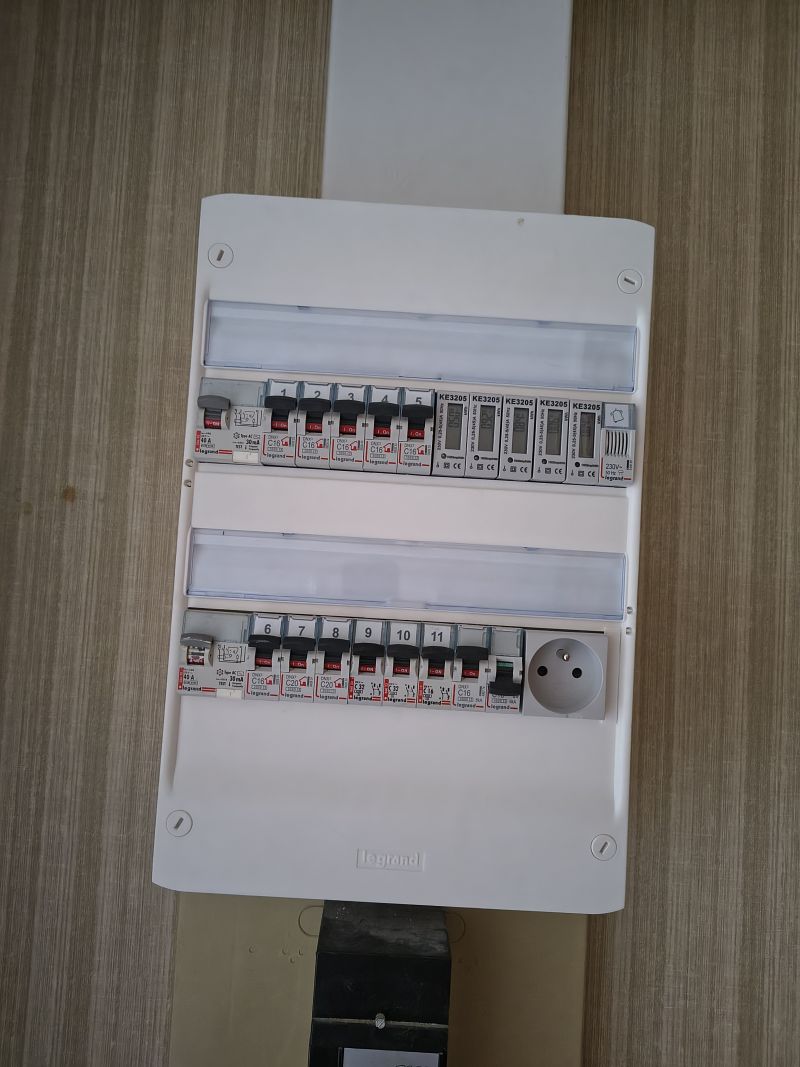

Bonjour, je souhaite raccorder mon nouveau chauffe-eau et il se trouve que je peux pas rajouter un disjoncteur dédié au tableau électrique déjà plein.
Comment raccorder mon chauffe eau électrique sans avoir à rajouter un nouveau tableau electrique ?

Vous virez la prise qui n'est pas obligatoire et qui ne sert pas à grand chose.
Si vraiment vous avez besoin d'une prise, vous en remettez une à côté du tableau.
Attention toutefois au différentiel 40A qui pourrait être surchargé. A remplacer si besoin par un 63A type A.

Et pourquoi 5 décompteurs?
Dept : Manche
Et l'ancien chauffe-eau est raccordé où ?
