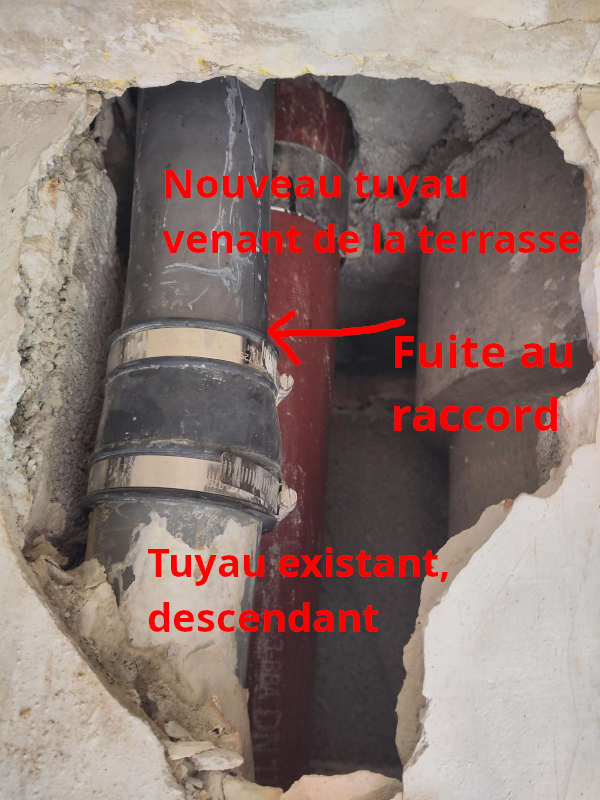

J’ai un appart en copro, et au niveau de mon appart la colonne d’eau pluviale (partant de la terrasse au dessus et descendant verticalement dans le bâtiment, dans des coffrages) a un raccord non-étanche, et si la colonne se bouche j’ai des infiltrations chez moi. Je pense qu’une telle colonne est sensée être étanche, et je cherche des arguments (ex: norme) pour que le syndic/la copro soit obligé de corriger cela.
Contexte: récemment, sur la terrasse de l’étage du dessus, la platine (l’évacuation des eaux pluviales) a été changée par la copro car pas étanche (j’avais chez moi des infiltrations par la dalle). Au niveau de mon appart, l’étancheur a donc fait une jointure entre le nouveau tuyau venant de la terrasse du dessus et le tuyau existant (qui descend vers le rdc).
Problème: sa jointure, faite avec des colliers de serrage, n’est pas étanche. Je l’ai constaté car l’étancheur a fait tomber des gravats dans la colonne et l’a bouchée, et donc l’eau fuitait par la jointure. (je l’ai vu car le coffrage de la colonne a encore un trou ayant permis les investigations et les réparations).
J’ai demandé au syndic qu’il fasse corriger ça par l’entreprise d’étanchéité (mails, puis recommandé), et le syndic a fait le mort. J’ai demandé publiquement en AG de copro, et il m’a dit que la colonne de collecte gravitaire n’était pas sensée être étanche. Cela me semble faux, et je ne veux pas de nouvelles infiltrations si la colonne se bouche à nouveau (c’est arrivé plusieurs fois).
Je cherche donc des sources indiscutables démontrant que la colonne doit être étanche même quand elle est bouchée (je n’y connais rien en bâtiment et en normes). Pour le moment je n’ai rien trouvé qui le dit explicitement. La "DTU 60.32 P1-1" parle de l’évacuation pluviale à l’intérieur ou l’extérieur des bâtiments, et parle dans la section 4.2.1 de la réalisation des assemblages (par collage, bague d’étanchéité ou autres), mais sans parler explicitement de nécessité d’étanchéité (même si on se doute d’une bague d’étanchéité se doit d’être étanche).
Question: auriez-vous un argument imparable (ex: une référence de norme) démontrant que la jointure se doit d’être étanche? Où alors un moyen d’obtenir cette information? Sans ça, le syndic continuera m’ignorer ou nier la nécessité.

Ce raccordement n'est pas conforme, les 2 tuyaux n'ont pas le même diamètre, le tuyau qui descend aurait dû rentrer
dans celui du bas, visiblement celui qui descend c'est du 100 et celui du bas c'est du 110 ,
dans les règles il aurait dû être raccordé avec une réduction collée.

Salut, le plombier qui a fait cela aurait dû utiliser une manchette pvc de réparation - femelle pour faire cette (avis d'un plaquiste)

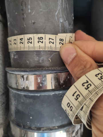

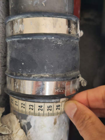

J’ai mesuré grossièrement le diamètre des tuyaux, et celui du haut est plus large que celui du bas (visuellement j’aurais dit l’inverse). C’est bizarre car dans mes souvenirs (j’ai vu une partie de l’intervention, et étant incompétent je ne savais pas ce qui était normal ou pas), il m’a semblé qu’ils ont galéré à faire rentrer le tuyau du haut dans celui du bas.

Que des tuyaux d'évacuations quelles qu'ils soient doivent être étanches c'est une évidence, c'est tellement évident que ça n'a pas besoin d'être certifié !
C'est pas très logique d'avoir un tuyau plus gros qui descend vers un plus petit en général c'est l'inverse mais ils ne peuvent peut-être pas tout refaire non plus, donc il faut adapter , c'est le but de la rénovation, réparer et adapter,
Néanmoins il faut faire ça dans les règles, tes mesures correspondent aux diamètres 90 et 80 il me semble donc il faut coller une réduction 90x80 mais pour cela il faut un débattement sinon il faut ajouter une coulisse
ou manchon de réparation selon les termes,
Le problème c’est que c’est pas fait dans les règles mais c’est pas interdit non plus y’a un flou.
