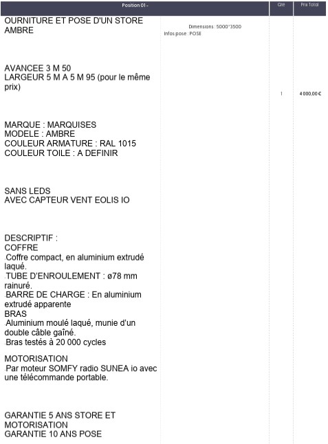

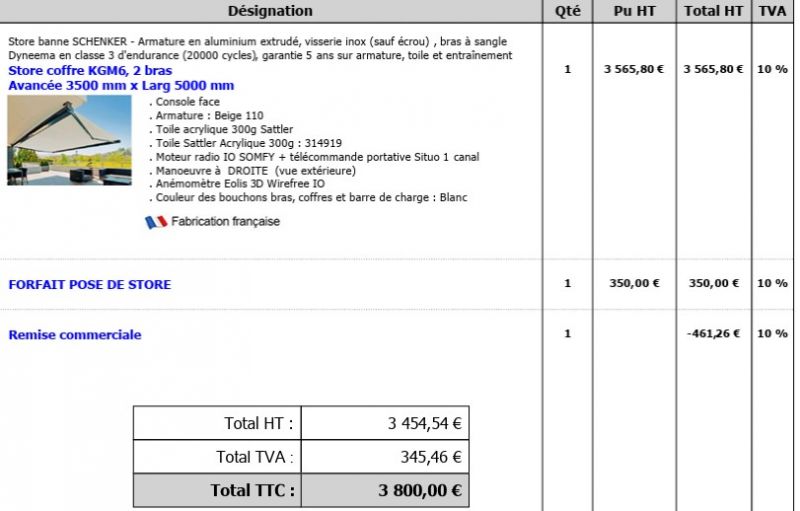

J'ai actuellement 2 devis similaire niveau prestation, et niveau tarif ( 200 € d'écart pose comprise ) pour un store banne coffre motorisé 5m x 3,5m, avec capteur de vent ( mais sans option LED ni lambrequin)
Store MARQUISES gamme AMBRE
toile dickson ou stattler,  moteur somfy capteur de vent eolis EO somfy
Store Schenker storen KG6
toile stattler, moteur somfy, capteur de vent identique également

sur le 1er, la marque de la toile n'est pas précisée
et pour le capteur vent, mieux vaut partir sur l'Eolis 3D plutôt que sur la girouette qui n'est jamais posée à la bonne position !
sur le 2ème, bras à sangle..., mieux vaut des câbles et ressorts.
toile inconnue
Les prix sont dans l'acceptable...

Attention dans le devis c'est noté anémomètre Eolis 3d. L'Eolis 3d n'est pas un anémomètre. Il ne mesure pas le vent comme une éolienne mais mesure les vibrations de la barre de charge.

Très juste, l'anémomètre c'est comme la girouette.
Eolis 3D ne détecte pas les vibrations mais plutôt les déplacements, les oscillations répétées de l'avancée du store
