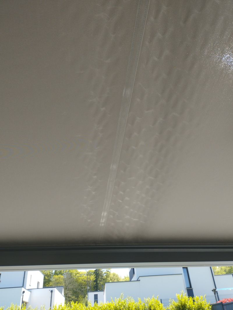

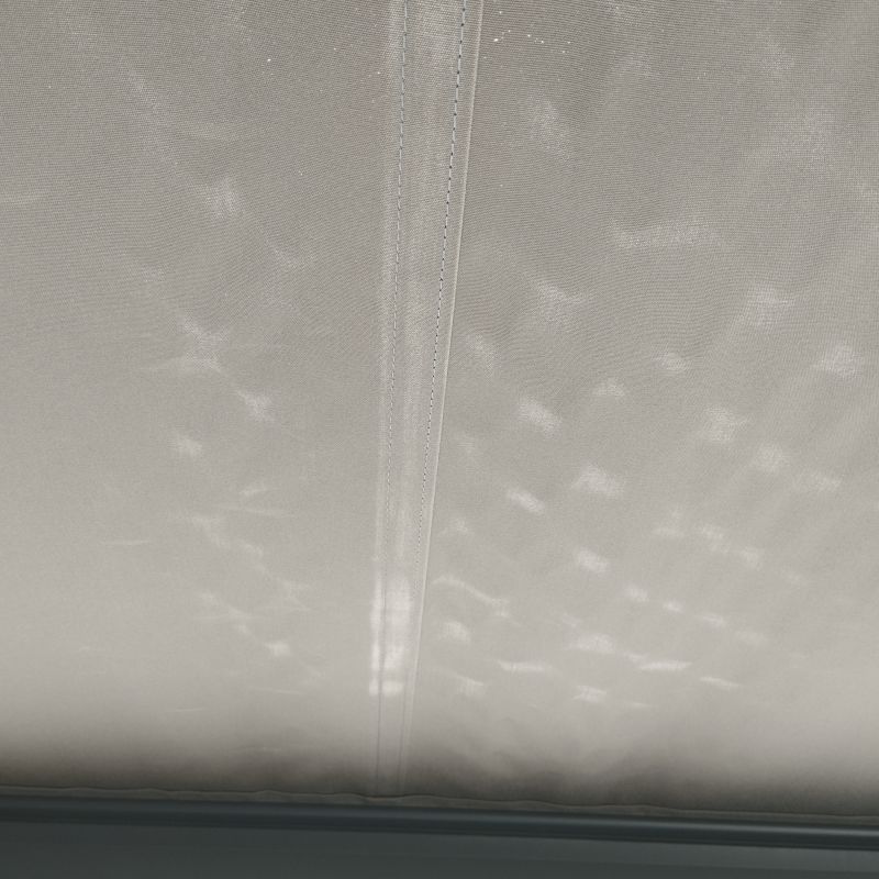

Bonjour, j'ai besoin d'aide. J'ai acheté un store banne neuf sur internet. Ce store banne mesure 5.50 m de large pour 3.50 m de portée.  Coloris gris clair.  Il y a énormément de traces de marbrures et de gaufrages mais surtout des traces de décoloration très marqué, très visible et disgracieuse. Il a été ouvert 2 fois.  Le site  français ne veut rien entendre. C'est à priori normal ( ok pour  le gaufrage peut être mais pas pour la décoloration) Qu'en pensez-vous vous ?  Merci pour votre aide.

Je ne visualise pas de trace de décoloration !

Le gaufrage est "normal" et acceptable, mais pas cette décoloration très inesthétique.

J'avoue qu'en zoomant on dirait que ça frotte quelque part au niveau du coffre

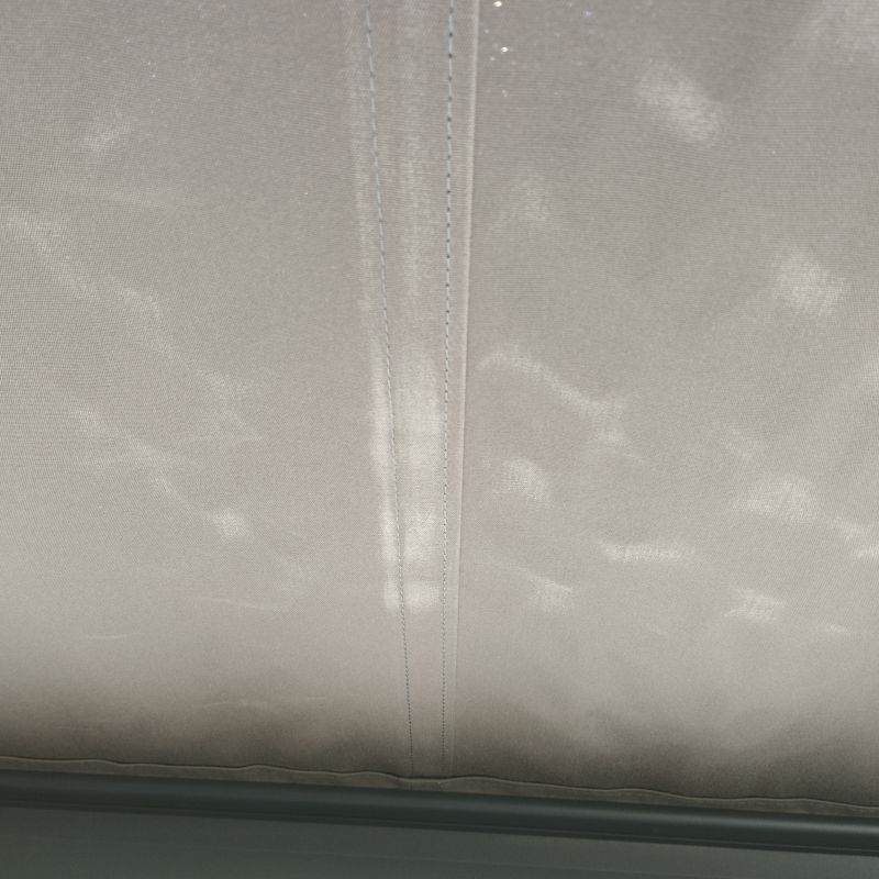

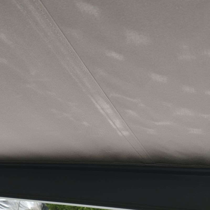

Les défauts que vous avez sont inacceptables, ils sont dus à un emploi excessif d'apret lors de la fabrication de votre acrylique.
Vous pouvez remarquer sur vos photos que le pied de biche utilisé lors de la couture a laissé des traces blanches car l'apret a été cassé .Les traces blanches dues au gaufrage de la toile sont probablement le résultat d'un mauvais enroulement de la toile lors de la fabrication.

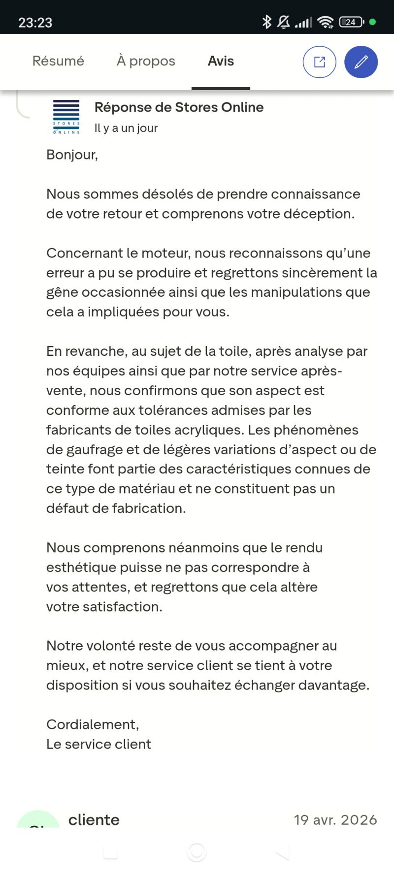

Voici le retour de store online.

La réponse de votre fournisseur est indigne d'un professionnel , non ce n'est pas acceptable.Dans ma vie professionnelle j'ai eu l'occasion de tester des acryliques qui venaient d'Asie ,tous avaient ce défaut de trop
d'aprêt l et donc il y avait trop de marbrures.Des marbrures importantes apparaissent surtout sur des toiles foncées, vous c'est le pompon pour une toile claire.Vous voulez réentoiler, pourquoi pas, mais vu la piètre qualité de la toile ,pensez vous que le reste soit de meilleure qualité ?J'ai deux stores avec du Dickson 300g gris clair ,je peux vous assurer qu'ils sont encore impeccables.Dommage pour vous que votre fournisseur ne soit pas à la hauteur ,cat la seule solution pour vous serait un échange pur et simple de votre store.

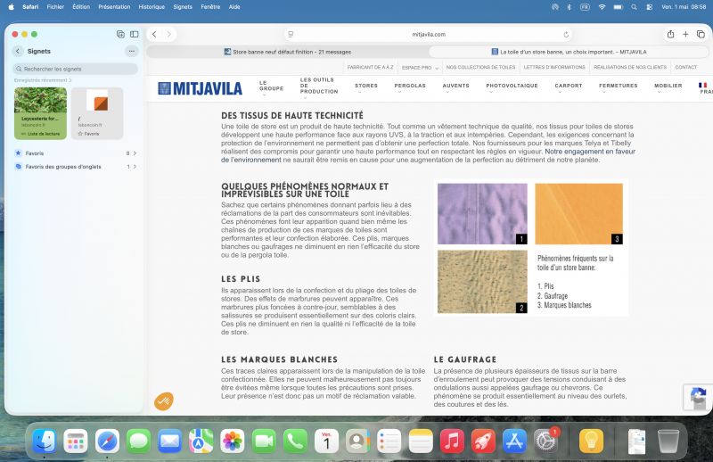

J'ai fouiné un peu pour savoir d'où venait l'acrylique tibelli , il s'agit d'une création commerciale de Mitjavila qui fait fabriquer chez différents fournisseurs. Quand vous allez sur le site de Mitjavilla concernant la toile Tibelly , ils ont les mêmes photos que vous en expliquant que les gaufrages sont normaux, les marbrures aussi ,etc etc , et que toutes réclamations dues à ces problèmes seraient refusées. Donc pour vous c'est plié, circulez ya rien à voir.

Un grand merci pour vos retours. Ça fait chaud au cœur.  Je pensais dans un premier temps leur envoyer un courrier avec AR puis contacter le médiateur de la consommation.   Car store online parle de légères imperfections. Or nous ce n'est vraiment pas le cas. C'est carrément un défaut de finition de la toile.

3 défauts d'aspect non maîtrisés et dit "normaux" lors de la fabrication des toiles par Mitjavila :
1 - les plis
2 - les marques blanches
3 - le gaufrage
Concernant les marques blanches qu'ils évoquent : elles sont à priori normales car causées lors de la manipulation durant la confection des toiles.
MAIS dans ton cas, il ne s'agit pas du tout de trainées comme montrées sur la photo 3.
Toi tu as beaucoup de grosses décolorations répandues sur une grande partie de chaque lés de ta toile ; ça ce n'est pas acceptable
Ces décolorations ne sont pas causées lors de manipulation mais lors de la conception de la toile ; lors de l'imprégnation des colorants...
