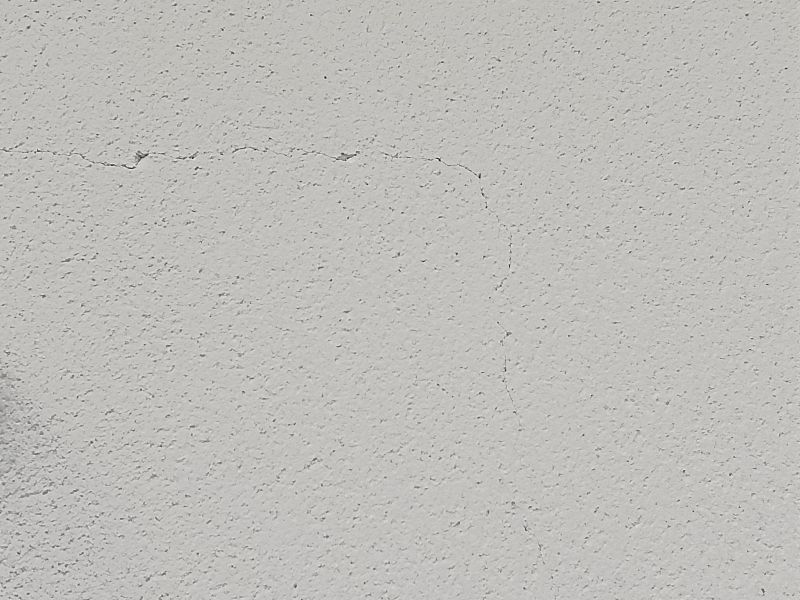

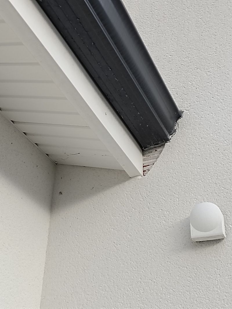

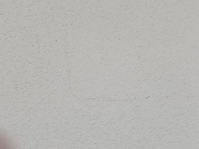

Nous avons un nouveau souci avec notre maison que nous avons fait construire en 2018 avec IGC. Le crépi se fissure à de nombreux endroits mais un pan de mur en particulier nous inquiète car un morceau de crépis s'est carrément détaché...
Notre maison est encore sous garantie décennale mais j'imagine que même un décollement de crépis est considéré comme esthétique ?

Bonjour, rassurez moi ! C'est une maison qui a été construite en CCMI ?
Car faire les enduits à la fin du chantier et une chose qui était interdite dans les DTU! Sauf que les constructeurs, on mit une grosse pression pour faire retirer cela des DTU. Cela n'a pas été fait dans le but de bien faire, mais plutôt pour rendre la chose plus pratique, et éviter que les enduits ne soient abîmés pendant la construction de la maison.
Dans votre cas la cheneau a été posé avant la pose de l'enduit. Ce qui fait que l'enduit n'est pas correctement posé à la jonction de la cheneau et du mur. L'eau de pluie passe derrière votre enduit et quand il fait froid, l'humidité bloquée derrière votre enduit le fait claquer.

Du coup, ce n'est pas conforme ? Vous penser que la décennale devrait pouvoir intervenir ? Ou bien, est-ce qu'il faut que je contacte IGC en pointant du doigt ce problème de cheneau posé avant l'enduit ?
Tentez ce que vous voulez, mais pour moi cela va être la bagarre du pot de terre, contre le pot de fers. Mais ne vous laisser pas faire, le constructeur, vous dois réparation.

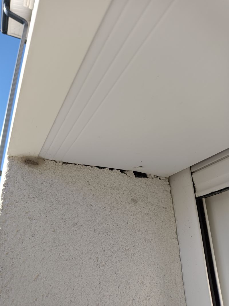

J'imagine que c'est la même chose autour des volets roulants, ils sont intégrés à la maçonnerie mais on voit que l'enduit a cassé et se décolle :(
D'ailleurs lorsque nous allons devoir démonter pour changer les moteurs, vu ce qui a été fait, cela va aggraver le décollement.
