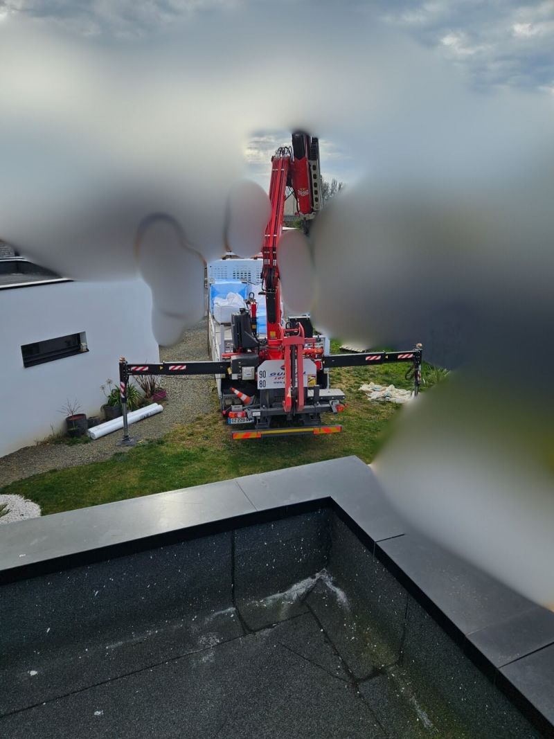

La principale astuce pour moi a été de faire livrer mes matériaux par camion-grue.
J'ai ainsi pu éviter pratiquement toute la partie montage des matériaux sur le toit.
Sur la première étape, j'ai tout de même du intégralement déplacer tous les graviers d'un côté à l'autre de la toiture pour pouvoir réaliser la couche de drainage + géotextile.

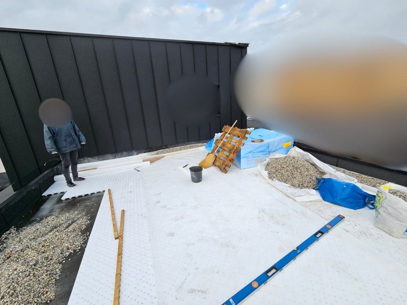

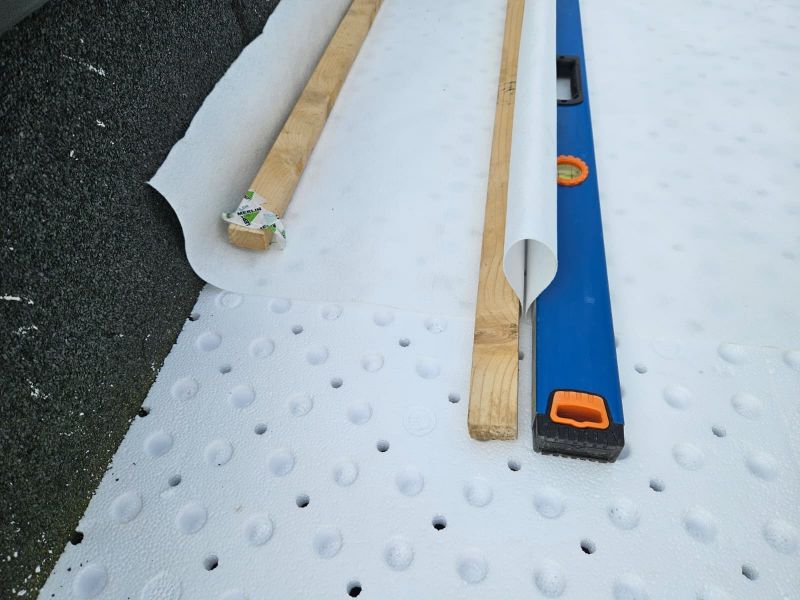

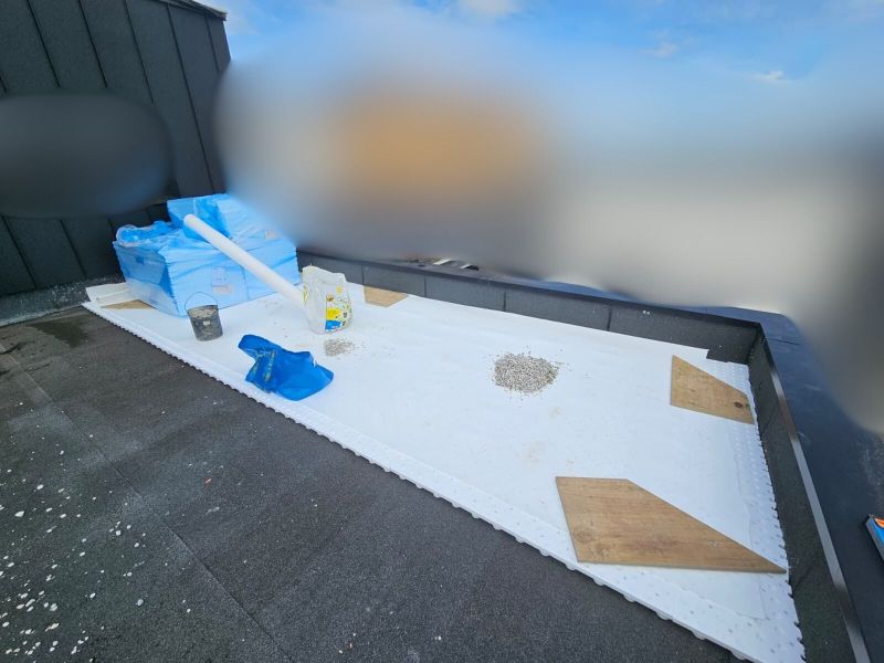

Première étape : drainage / géotextile / bande de gravier
Pour le drainage, j'ai choisi d'utiliser des plaques de drainage en polystyrène de 4cm d'épaisseur:
2 raisons principales au choix de ces plaques:
- apporte un petit plus d'isolation (R de 0.44 en prenant en compte l'humidité d'après le site de knauf)
- permet d'assurer que l'eau qui stagne de manière normale sur ma toiture plate (je n'ai pas du tout de pente) ne vienne pas poser problème
les 4 cms d'épaisseur sont tout à fait suffisants
Je referais ce choix à 100%
C'est vraiment facile à poser : on pose les plaques les unes à la suite des autres et juste la dernière à rentrer en forçant un chouïa pour bien caler, le plus dur ça aura été que le vent ne bouge pas tout.
Ça protège bien la toiture en dessous
C'est léger donc ça n'apporte quasi aucun poids en plus sur la toiture.
Les plaques ont un petit trou de récupération/stockage d'eau, on verra à l'usage mais du coup ça me semble intéressant.

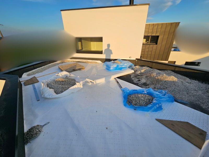

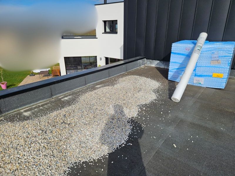

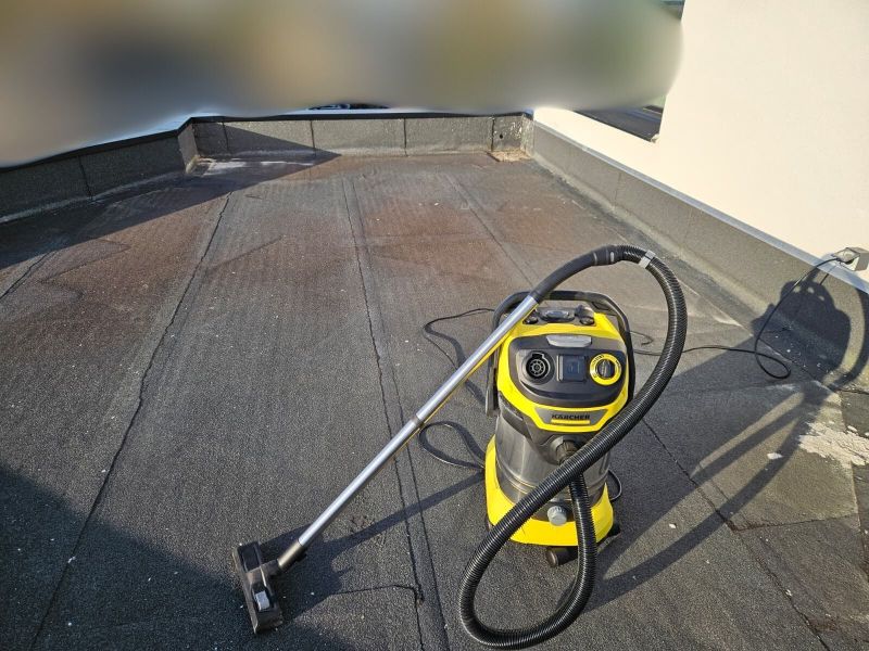

Avant la livraison petit passage de l'aspirateur pour m'assurer qu'il reste le moins de petits gravier/enduits/débris possible (apportés lors de la construction).

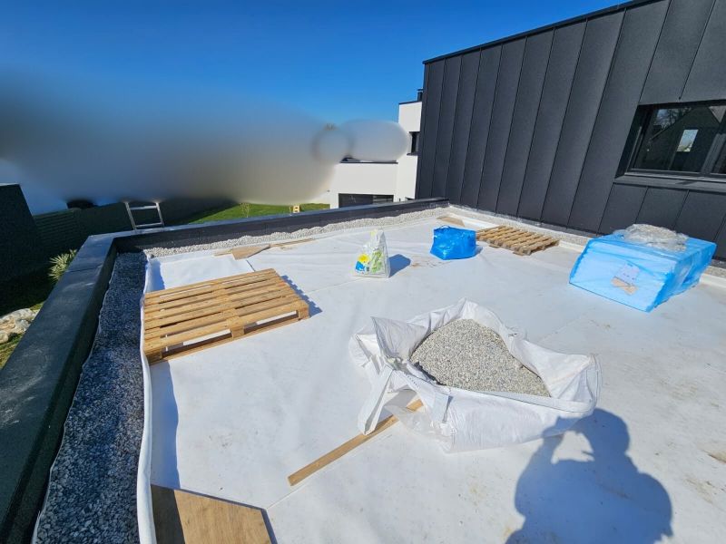

Le jour de la livraison
une échelle, un coup de cutter dans le fond du bigbag de gravier pour les faire se vider sur la toiture.
Et il ne restait plus qu'à installer tout ça.

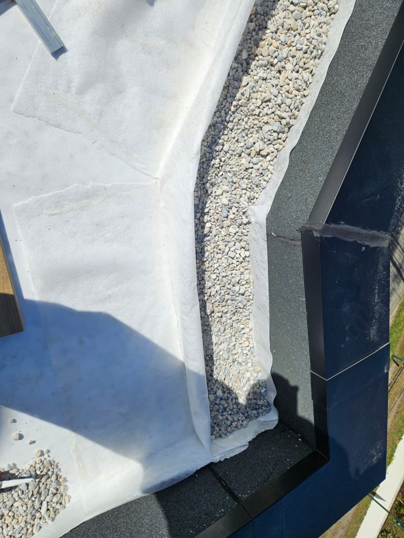

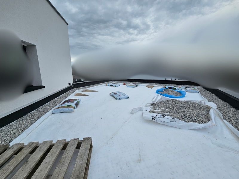

J'ai commencé à enquiller les plaques de drainage
sur lesquels j'ai déroulé mon géotextile
petite étape de calculs/réflexion pour réussir à faire ma barrière de séparation en géotextile entre gravier et substrat
12cm de hauteur + 30cm + 12cmX2 sur chaque bordure pour avoir:
- un retour de protection de mon étanchéité
- la largeur de la bande stérile
- la hauteur pour faire la séparation gravier/substrat
Ça a été un peu galère sur les coins pour réussir à faire un truc à peu près propre.
Entre 2 bandes de géotextile recouvrement de 20cm + 2 traits de colle PU (pas sûr que ce soit ma meilleure idée, ça ne tient pas bien)
Lorsque je suis arrivé au gravier, j'ai commencé à remplir les bordures de 30cms déjà terminées
et une fois remplies, j'ai déplacé le reste dans des tas répartis à plusieurs endroits (pour éviter de concentrer trop de poids à un seul point de la toiture)
Bonne séance de sport la manutention d'une tonne de gravier (X2 pour les 2 toitures)
et on peut marcher sans trop de soucis sur les paques drainante
Je n'ai pas fait d'accès/espace au niveau du trou pour la gouttière (il est donc à moitié au niveau de la plaque de drainage et à moitié au niveau des gravier)
Ça ne semble pas poser de soucis et au pire j'ai le trop-plein qui est un peu au-dessus.

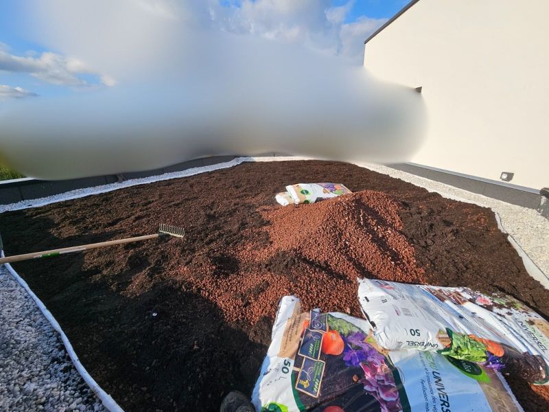

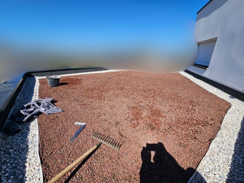

2ème étape: Le substrat
Il m'a été impossible de trouver un substrat tout fait à tarif raisonnable dans mon secteur livré au camion-grue.
Le mieux que j'avais trouvé était les tourbières de Sucé, mais étant très loin de leur secteur, ils ne pouvaient me livrer qu'en période creuse (juillet) alors que je souhaitais réaliser l'installation du substrat en mars / avril.
J'ai donc choisi de faire le mélange moi-même.
Mon calcul:
J'ai 50 m² hors bande stérile.
12cm d'épaisseur
Ça donne normalement 6 m³ de substrat au total.
Donc 3 m³ de pouzzolane et 3 m³ (donc 3000 L) de terreau en théorie pour un mélange 50/50 (j'ai trouvé de tout dans les proportions, certains recommandent 40/60, d'autres 70/30, d'autres que de la pouzzolane, j'ai fait moitié-moitié.
Pour la pouzzolane, toujours chez bretagne matériaux:
3 Big bag Arteroc pouzzolane rouge 7/15mm
soit 1100kg à 147,30€ HT l'unité
+ livraison à 124.27€ HT
total 679.40€ TTC

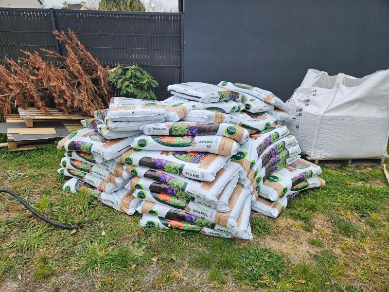

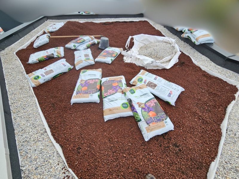

Pour le terreau, je ne me suis pas cassé la tête:
70 sacs de terreau de 50l chez leroymerlin à 4.99€ ttc
+ 7 bigbag de 400l (sac à gravats) à 6,99€ ttc
+ livraison à 99.9€
349.3 + 48.9 + 99.9 = 498€
Donc total de 1176€ pour le substrat

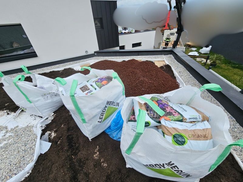

J'ai mis les 60sac de terreau dans les bigbag
Et le jour de la livraison de la pouzzolane, tout est monté sur le toit!

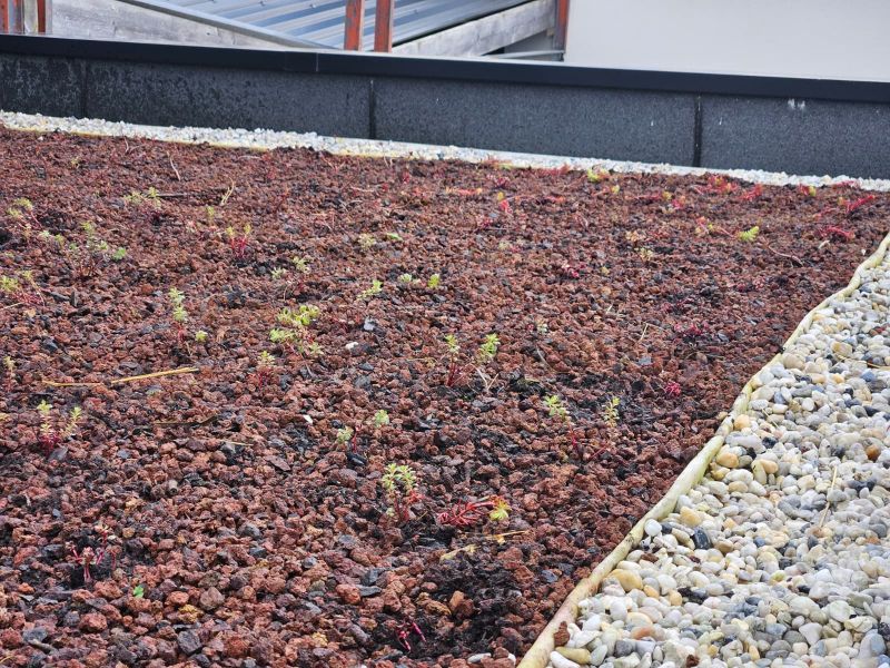

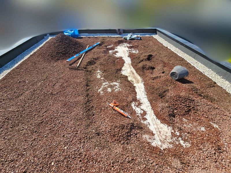

Il ne restait plus qu'à mélanger et répartir ça (j'ai fait des couches enfaite)
un peu de pouzzolane
un sac de terreau étalé
et ainsi de suite
Une équerre métallique pour mesurer la profondeur.
rien de bien sorcier, juste un peu long.
et idem sur la deuxième partie
Au passage je confirme l'impression de Sildenaf:
1M3 de terreau + 1M3 de pouzzolane ça ne donne pas 2 m³ de substrat
J'ai été obligé de racheter une bonne dizaine de sacs de terreau (60 commandés au départ)

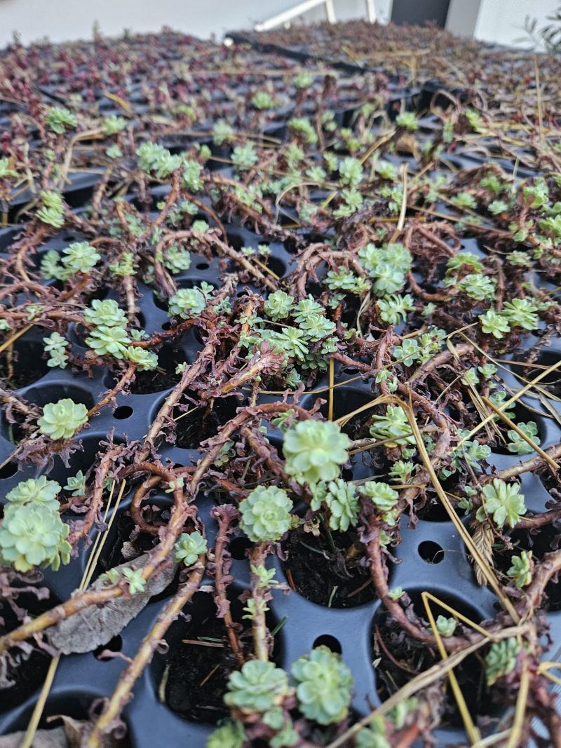

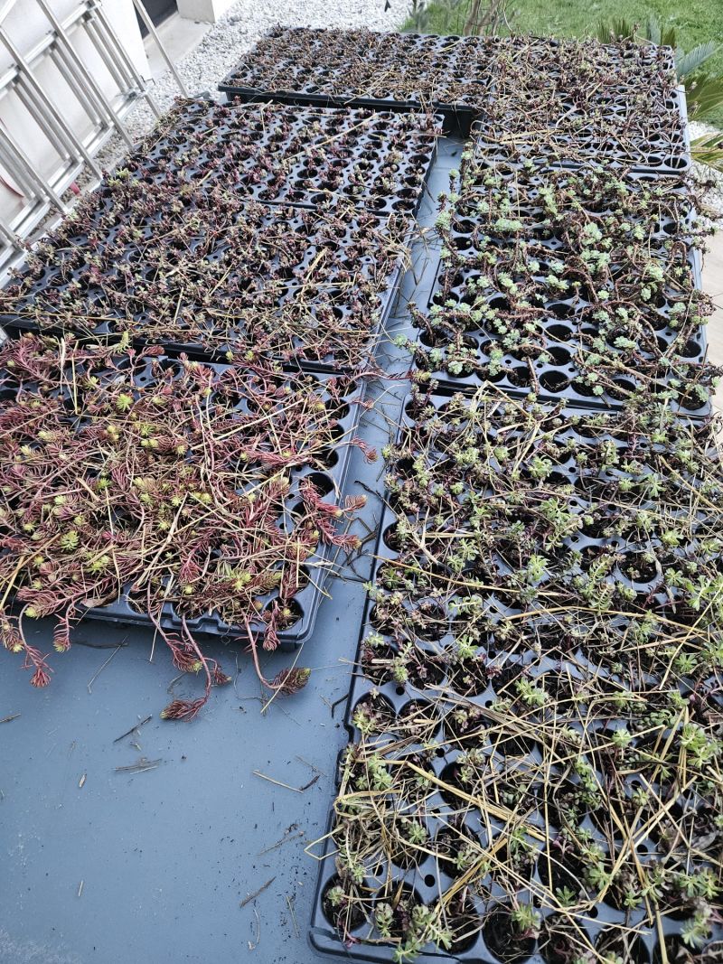

J'ai fini par trouver mon bonheur chez sedum-et-toiture.com

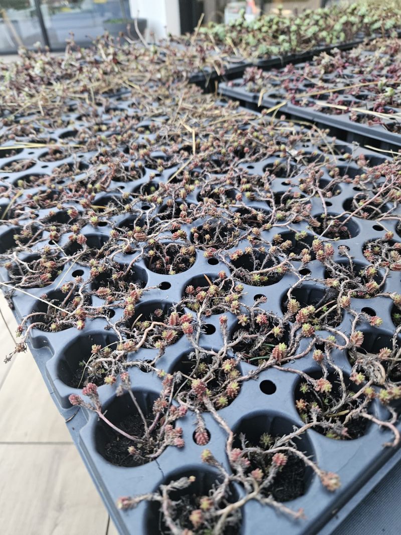

864 micro-mottes de diamètre 3.6 cm en plaque de 108 plans soit un peu plus de 17 plans/m2
J'ai pris les variétés suivantes:
- Sedum kamtschaticum Variegatum
- Sedum floriferum Weihenstephaner Gold
- spurium Schorbuser Blut
- Sedum reflexum Angelina
- Sedum hybridum
- Sedum sexangulare
- Sedum pachyclados
- Sedum moranense
350€ livré

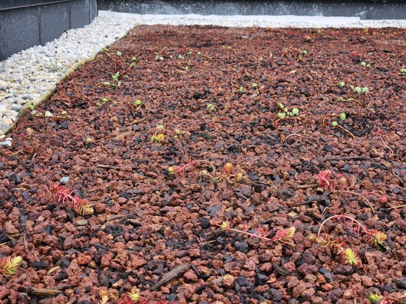

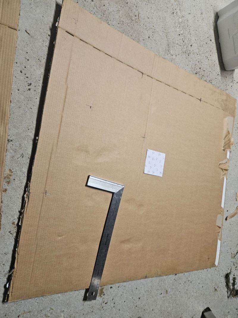

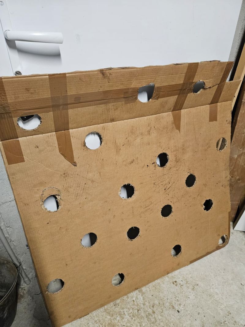

Pour la plantation j'ai réalisé un gabari de 1m sur 1m en carton.

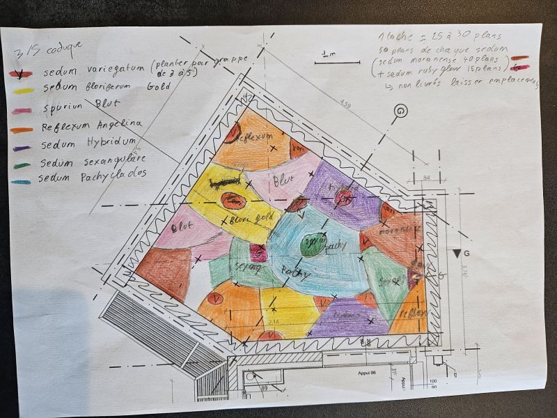

J'ai essayé de faire une disposition à peu prêt aléatoire afin d'éviter l'effet de ligne
Un plan global pour essayer de répartir au mieux les sedums entre les couleurs / hauteurs
au final on ne ne l'a pas complètement suivi mais ça nous faisait une bonne base pour pas trop se prendre la tête pendant la plantation.
Rien de compliqué, une cuillère à soupe pour faire un micro trou et 4h plus tard à 2 tout était planté.
Et enfin un petit coup d'arrosage pour les aider à s'enraciner / bien coller le substrat aux micros mottes.
