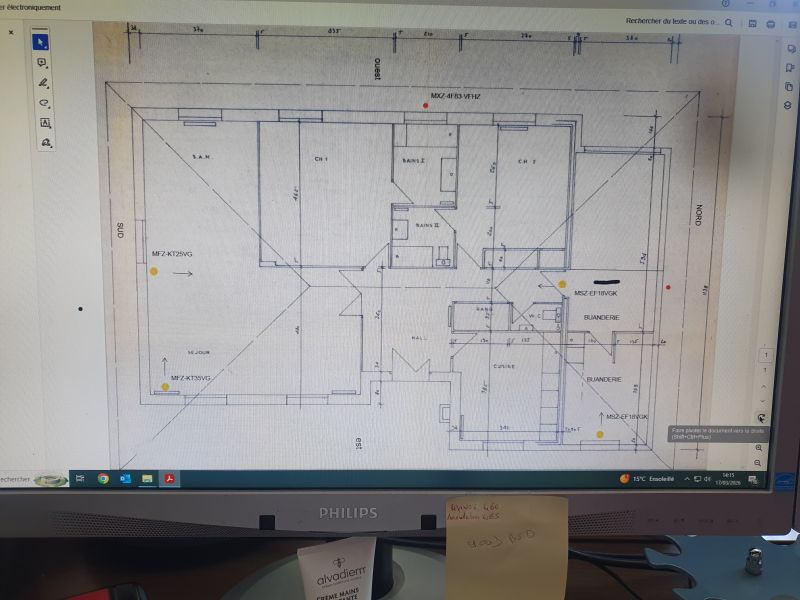

Bonjour, j'habite près de besançon dans le Doubs j'installe une pac air/air mitsubishi hyper heating  pour du chauffage principalement d'après ce plan que pensez des placement des unités interieur et que pensez vous du placement de l'unité extérieure.
En jaune les unités intérieur avec leur sens de diffusion et en rouge les deux choix de l'unité extérieur.

Bonjour, je n'arrive pas à voir les metrés de votre maison. Il faudrait aussi savoir si elle est bien isolée.
Mais mon 1re observation est que vous posez trop d'unités ultérieure, et quelles sont toutes mal positionnée.

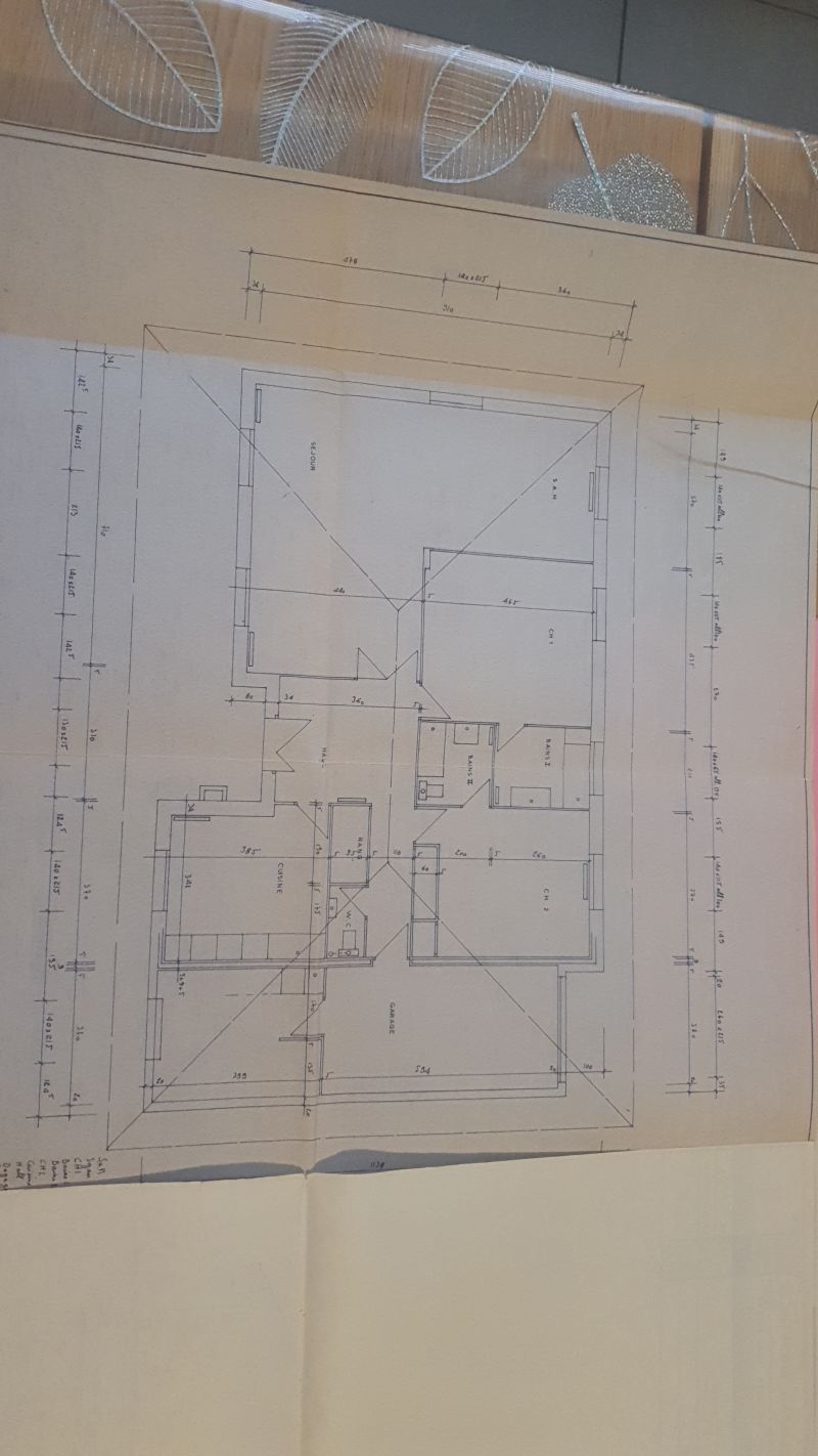

Bonjour voici le plan d'origine.
La maison est isolé classiquement laine de verre de 10cm sur les murs.
Pourriez-vous me dire selon vous  ou vous mettriez les ui et ue

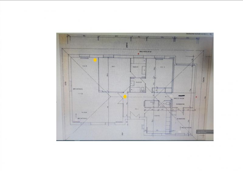

Pour une maison de moins de 120 m2, une pompe à chaleur bis splits de 5Kw conviendra ! Et pour l'unité extérieure, évitez le nord, et les endroits fortement exposé au vent
Env. 100 message Doubs
Les deux points rouges représentent le groupe extérieur vous pensez que derrière le salle de bain serait une bonne idée ?
Dept : Doubs
Vous pensez que les deux splits serais suffisant pour toutes la maison
Dept : Doubs
Je n'ai pas les dimensions ! Ou les M2, mais si elles fait environ 120M2 oui cela sera suffisant. Vous pouvez aussi en pose deux de 3.5Kw, cela ne vous coûtera pas plus cher, ou très peut plus cher. et vous n'aurez pas l'entretien obligatoire à faire tous les deux ans.
