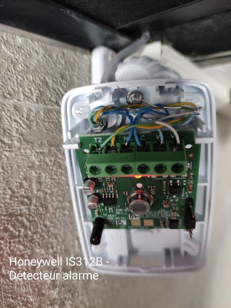

Mon voisin m'a offert une centrale alarme hikvision ax pro hybride avec les éléments suivants
Hikvision Ax Pro Ultra DS-PWA96-M2H-WE - Centrale Radio AXPRO Ultra avec 16E/2S filaires 868MHz, EN Grade 2
ALTEC Sirus - Sirène alarme extérieure SIRUS + 1 Batterie 12V2.2AH
Référence: SIRSIRUS
Aritech Jasco 700FENFBB - Contact ouverture NFA2P montage en surface autoprotection
Optex QXI-DT - Détecteur alarme extérieur double technologie 12m filaire
Référence: QXI-DT
Honeywell IS312B - Détecteur alarme 12x17m immunité aux animaux
Référence: IS312B
Hikvision DS-PDMC-EG2-WE - Détecteur ouverture discret entrée filaire noir
Référence: DS-PDMC-EG2-WE-B
Le tout en filaire

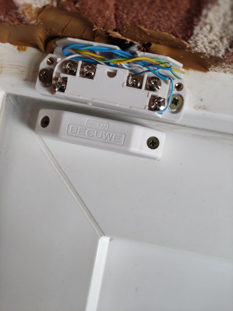

J'ai passé les câbles posé contacts de porte et détecteurs intérieur et extérieur ainsi que la sirène.
Je suis un vieux monsieur mais un ancien électricien et je dois être hospitalisé le mois prochain donc j'ai besoin de votre aide pour les raccordements.
Car je découvre que c'est complexe et avec ma petite retraite difficile de payer un installateur.
Pouvez-vous m'aider s'il vous plaît

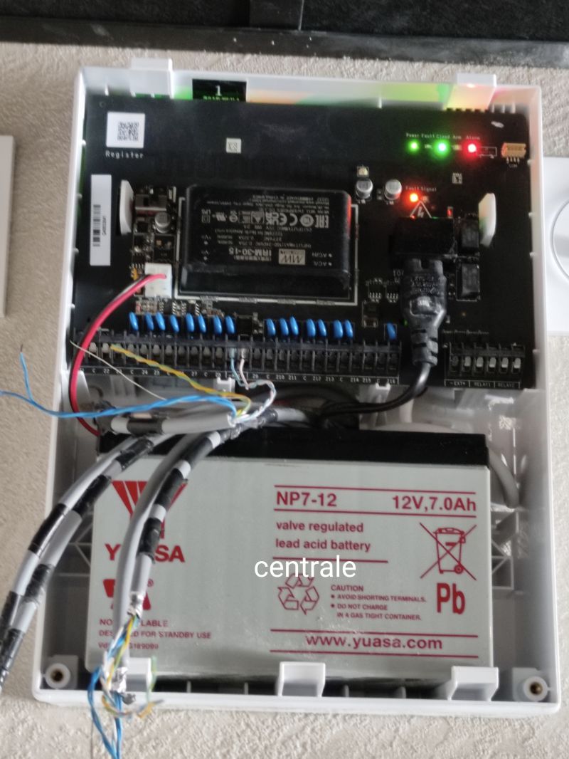

J'ai commencé les raccordements des équipements voir photos

Bonjour Pbe,
Ancien electricien, vous avez deja les bases solides pour ce type d'installation. La centrale Hikvision AX Pro est un tres bon choix, c'est du materiel professionnel fiable.
Pour les raccordements filaires sur la DS-PWA96-M2H-WE, voici les grandes lignes :

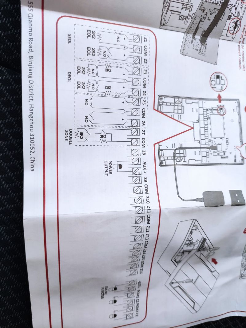

Les detecteurs filaires (Optex QXI-DT et Honeywell IS312B) se branchent sur les entrees filaires de la centrale. Chaque detecteur necessite 4 fils : alimentation (12V+ et GND) + sortie alarme (NC/COM). Respectez bien le cablage NC (Normalement Ferme) : en cas de coupure du fil, l'alarme se declenche.
Pour la sirene exterieure ALTEC Sirus : alimentation 12V depuis la centrale + sortie sirene. N'oubliez pas la batterie de secours 12V 2.2Ah dans la sirene.
Les contacts d'ouverture Aritech : 2 fils suffisent (NC/COM), ils fonctionnent sans alimentation.
Le detecteur Hikvision DS-PDMC-EG2-WE est normalement radio (protocole AX Pro), mais avec entree filaire. Verifiez s'il est deja appaire en radio a la centrale.
Quelques conseils pratiques :
- Testez chaque zone une par une apres branchement
- Utilisez l'appli Hik-Connect pour la configuration et les alertes smartphone
- Gardez une trace du plan de zonage (quelle zone = quel detecteur)
Si vous envisagez aussi d'ajouter des cameras a votre systeme, Hikvision propose des cameras compatibles avec la meme appli Hik-Connect. Un kit 2-4 cameras PoE avec NVR se branche facilement en filaire comme votre alarme.
Bon courage pour l'installation et bon retablissement pour votre hospitalisation.

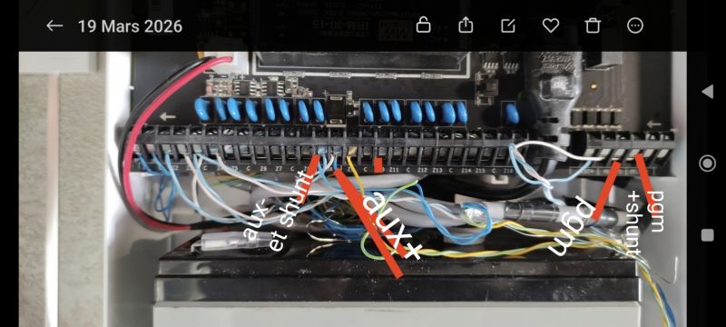

J'ai pas mal avancé

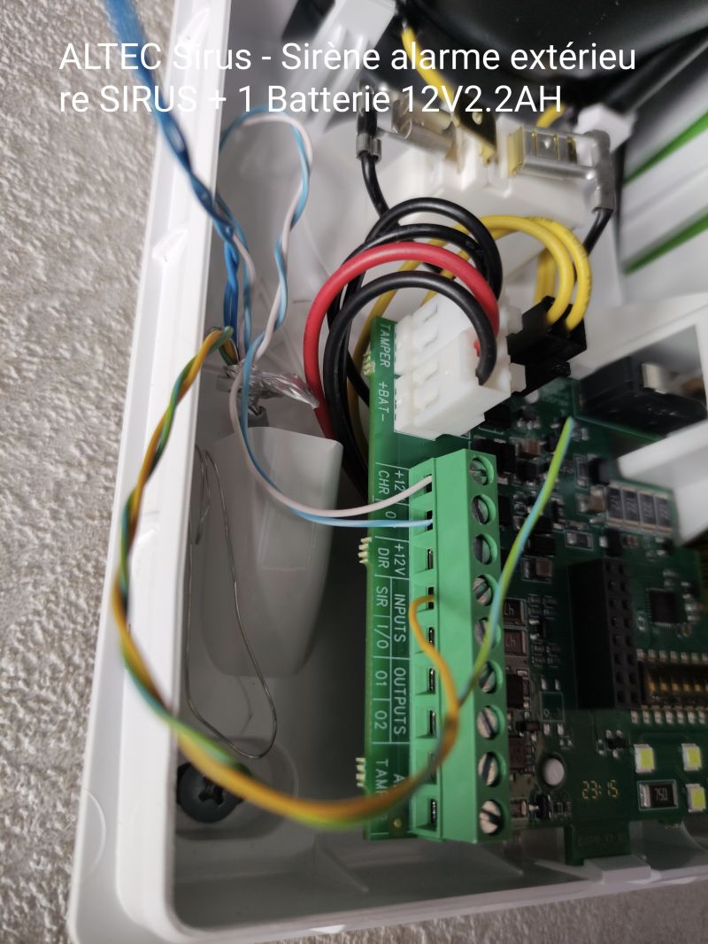

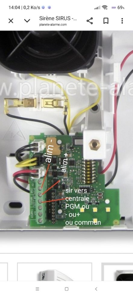

Il me reste juste la sirène qui me complique la vie.
Je n'arrive pas à la faire déclancher l'or d'une alarme la centrale déclenche bien le détecteur ou contact de porte mais la sirène ne déclenche pas.
Voir photos
Si je fais votre branchement juste - et+ aux
Cela permet à la sirène de déclancher en cas d'alarme ?
J'ai raccordé - et+ aux sur la sirène et le SIR vers PGM mais ça ne déclenche pas.
