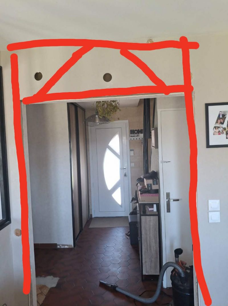

Nous avons acheté une maison a ossature bois des années 80. Nous n'avons pas les plans de construction.
Nous aimerions retirer le dessus de la porte et le montant gauche.
En rouge sur la photo l'ossature bois
Pensez vous que ce soit porteur ?
Cette cloison aurait été faite après le placo du plafond.

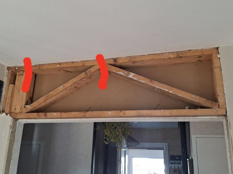

Il y a une solive au dessus de chaque trait rouge
On.voit bien que cet assemblage a été fait apres la.pose du placo au plafond et apres le placo du cadre de la porte

Si ça été fait après le placo, il y a des chances que ce ne soit pas porteur, sans certitude cependant.

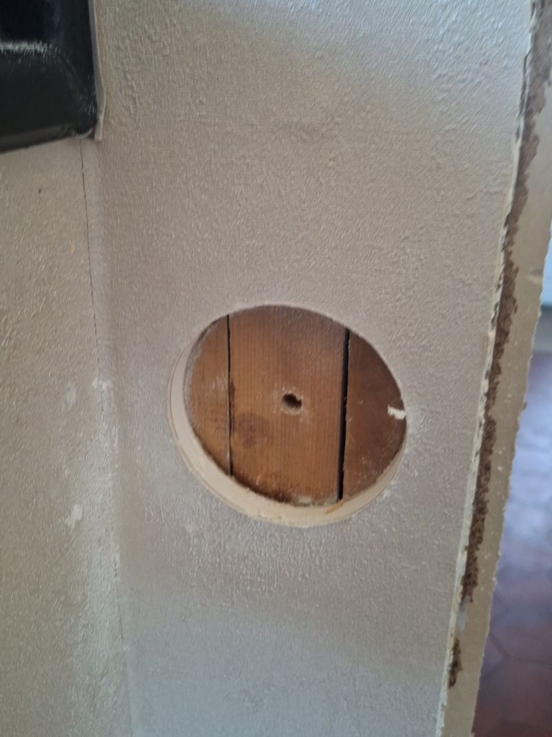

Je pense que ça a été fait par précaution après les placo. Une lame de couteau à enduire passe entre le morceau de bois du haut et le plafond
La pièce au-dessus est une chambre d'enfant, il n'y a pas de salle de bain avec baignoire ou autre à cet endroit-là

Peut être que ça été fait pour renforcer la structure. Vous dites que vous arrivez à passer une lame de couteau entre le placo et le bois, si vous marchez au dessus, est-ce que vous arrivez toujours à passer une lame ou le placo vient coller le bois ?
Je suis aller au-dessus, j'ai marché, sauté (je fais 130 kg) ca ne bouge pas du tout
