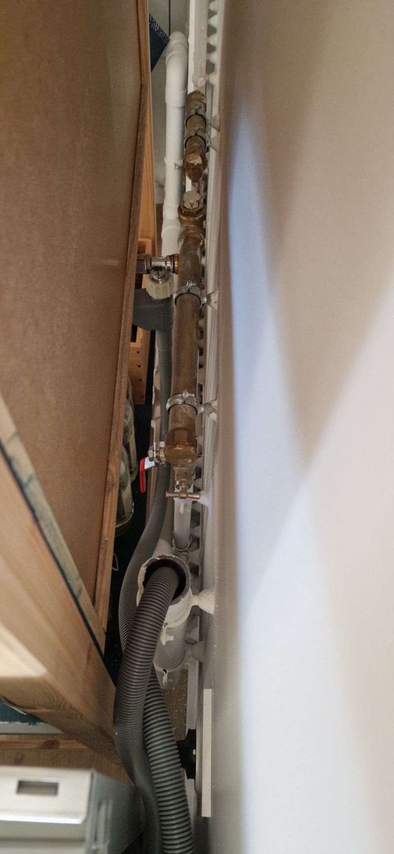

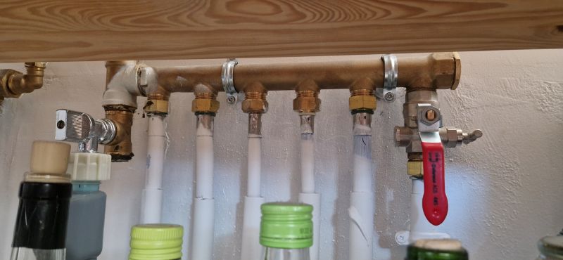

Je dois installer moi-même ma cuisine et je ne sais pas de quel matériel j'ai besoin d'acheter pour brancher eau froide et eau chaude du robinet ainsi que le lave vaisselle. Quelqu'un peut-il m'aider ? J'ai quelques photos de l'installation.

Salut il faut se brancher a la place des 2 bouchons en 3/8 qui ont été prévus a cet effet (ceux qui regardent vers le haut.

Oh mais merci beaucoup, rien de plus simple ! Alors je n'ai plus qu'à couper l'eau, dévisser, visser et remettre l'eau ! Bonne journée

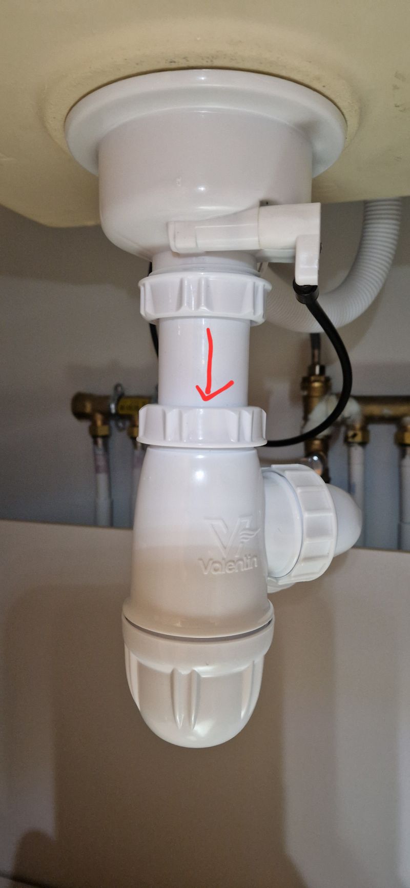

J'ai installé le siphon en photo pour mon évier de cuisine mais j'ai l'impression que de l'eau goutte entre les deux vis à tourner. Elles sont pourtant bien vissées.

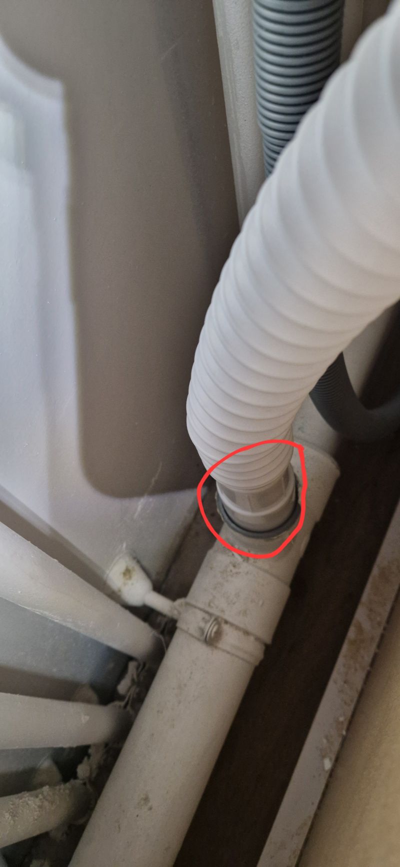

Aussi, j'ai peur que le flexible sorte du tuyaux d'évacuation dès qu'on bouge les trucs rangés sous l'évier. Une solution ?
Bonne soirée !

Le mieux aurait été de tout raccorder en pvc.

Il vous suffit juste de changer le tuyau en accordéon par une évacuation en PVC : 1 droit qui sort du siphon, 1 coude et 1 autre droit pour rejoindre l'évacuation. Vous collez le tout et ça ne devrait plus fuir.

Non, mais ça ne devrait pas fuir à cet endroit. Peut-être avez vous trop serré les vis ? Avez-vous mis un joint ?
J'ai bien mis les joints et j'ai serré un peu fort... peut-être trop ? Je vais démonter et vérifier si tout est bien aligné et si rien ne s'est retrouvé là par hasard. Merci encore et bon après-midi !

Vérifiez si vous avez mis correctement le joint supérieur. Il doit être entre la collerette du tuyau blanc du siphon, et le pas de vis mâle de l'évier :
