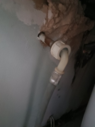

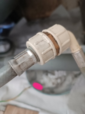

Ma machine a laver est raccordee a un robinet d arret, un flexible l alimentait en eau a partir d un deuxieme robinet dedié a cet usage. j ai changé de machine a laver, plus puissante et l ai deplacee, comme elle est plus loin .comme le flexible n etait plus assez long, je l ai raccordé a un flexible du meme type. mon raccord fuit.
le raccord n est pas etanche.
 la photo suivante c est l extremité du tuyau de gauche

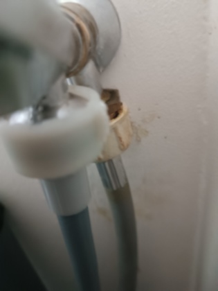

LA DERNIERE C EST LE ROBINET D ARRET DE LA MACHINE A LAVER
 AU SECOND PLAN L EXTREMITE DU FLEXIBLE DROIT DU RACCORD QUI FUIT;
donc raccorder entre eux ces deux tuyaux n est pas une solution etanche.
quelle serait la solution? un seul flexible (quel reference choisir? en plus  il faut 5M)
ou rendre etanche le raccord, mais comment?

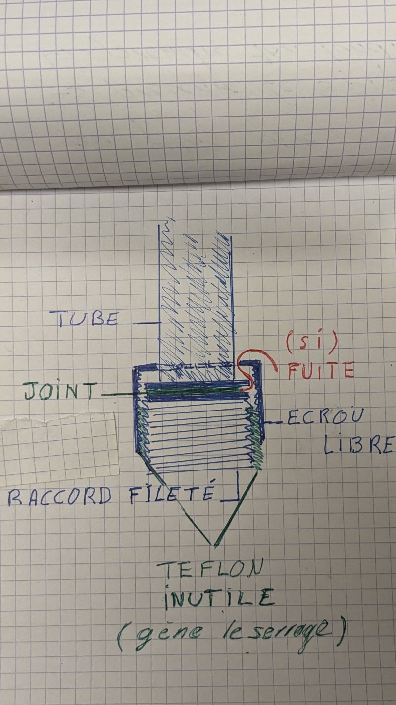

Mettez un joint en fond de raccord puis du Téflon autour de la pièce en laiton. Serez sans forcer comme une brute
Salut, tu me déçois CATERHAM t'as bon d'habitude  Biggrin
écrou libre = joint / raccord fixe = filasse ou teflon
dans le cas présent il faut des joint plat caoutchouc et pas trop serrer.
pas de téflon.

donc c est possible de raccorder les deux flexible d ou vient la fuite!
je les devisse puis je mets un joint plat caoutchouc avant de revisser
ou bien unjoint plat puis du teflon autour de la piece laiton?
je precise qu il n ya pas de fuite en amont ou en aval!;
Ancienneté : + de 11 mois
Pas de teflon
